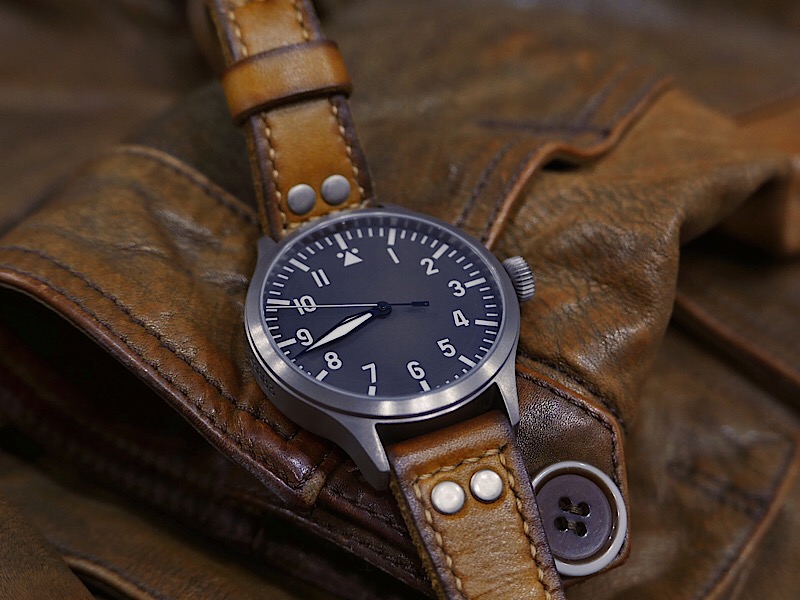

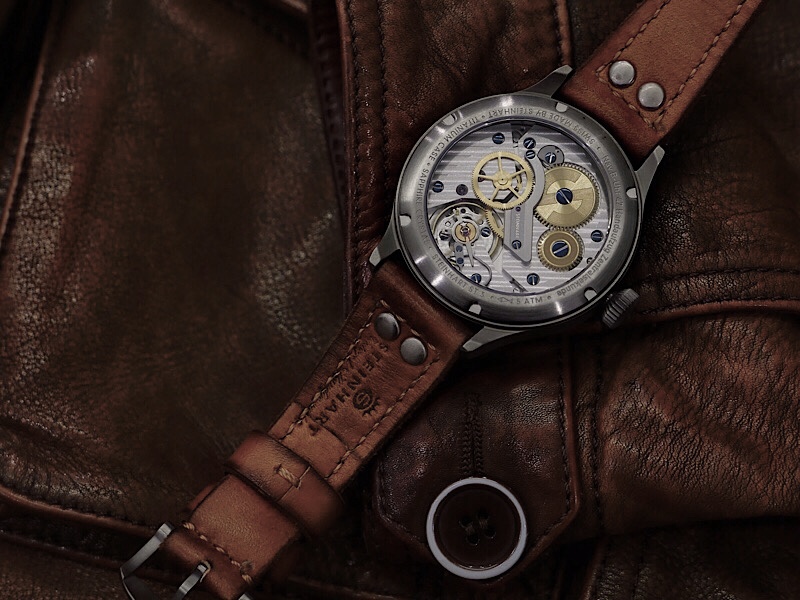

Юра, спасибо за расширенный ответ.
По первым двум пунктам понятно, как я уже говорил, к Лако нет вопросов, ни по качеству ни по цене.
Всё остальное что вы описываете за исключением, синёных стрелок и стоп-секунды, как вы выразились, «мы не знаем». Так же мы не знаем на сколько дороже Лако платит за корпуса, сложнее ли они в изготовлении. По гравировке скажу что там и там она нанесена одним и тем же способом, просто на корпусе Лако она нанесена на сырую болванку, а затем весь корпус обрабатывается путём пескоструйной технологии, выглядит достойно, нет вопросов, но у меня нет сведений что эта процедура дороже сатинирования. Например полировка в зеркало, обходится дешевле, хотя выглядит тоже круто.
Баланс у Штайна винтовой.
Штайн не так вылизан, окей, стрелки проще, да, так он и стоит в три раза дешевле, в три, да ещё и без альтернатив.
Вы как профи в курсе о том как работает часовое производство в Европе, в курсе цен на механизмы и комплектующие. Вы же прекрасно знаете что один и тот же ОЕМ телёнок, в зависимости от штампа торгуется от 30 и до 300€.
Я считаю что Гюнтер даёт на фоне остальных более честную цену, и именно поэтому без дополнительных реверансов и изысков. Так почему дорого? Потому что нам хотелось бы дешевле? Аргумент, конечно, но вряд ли кто-нибудь будет это с нами согласовывать)))
А потом их всего А и В по 50 штук тираж, это даже не для бизнеса, а для души, для тех кому прям именно Унитаз с центральной стрелкой нужен. Так что тут и истину искать в принципе не зачем. Кто хотел уже купил, а кому не надо так и за 500 не купят, правильно же.
А часики интересные, иначе и не обсуждали бы.

Вы на столько позитивный человек, что мне неудобно с Вами спорить и возможно как то Вам навредить. Поэтому баста, если позволите.
С чем КАТЕГОРИЧЕСКИ не соглашусь, так это с
Это как полировать. Если так как полируют часы за 100 дол в Китае - да, где все зализано, завалено и т.д. Я "полирую" корпус тоже минут 5, а вот наш полировщик тратит на это 1,5 часа времени. Глупец? Не думаю )))
