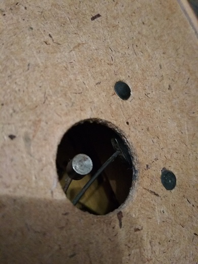

А как определяете этот зазор в 1-2 мм с закрытой дверкой? Методом проб и ошибок или есть более продвинутый вариант?

На ранних - методом проб и ошибок, потом появились окна.

Всё это так, но на иных образцах бой куда противнее, чем на том видео, как ни старайся. Знать, гонги из разной стали и из разных партий попадаются. А бывает, что крепление их к задней стенке разболтано, хоть это и поправимо.
