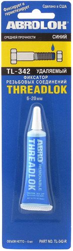

вот и я о том. Нет там на них усилия которое даже в теории может их выкручивать
Может на смп300 система как у ролекса - ось со шляпкой на одном конце и внутренней резьбой на другом конце, куда вкручивается винтик? тогда конечно клей оправдан...
Сообщение от olfagp Посмотреть сообщение
как разберусь с подгонкой браслета.
если сами винты крутите - так и проклейте сами
я пользуюсь таким фиксатором
в любых автотоварах есть, покрайней мере у нас в Питере.
браслет суперинженер проклеил на монстре, так как одна шпилька чуть не выкрутилась... Штука хорошая реально... написано что для резьб от 6мм но по факту прекрасно клеит любую резьбу, главное не переборщить - смочить только резьбовую часть и только слегка.
Но повторю - если там как у всех омег винты - это просто затычки - нафиг их клеить вобще...
