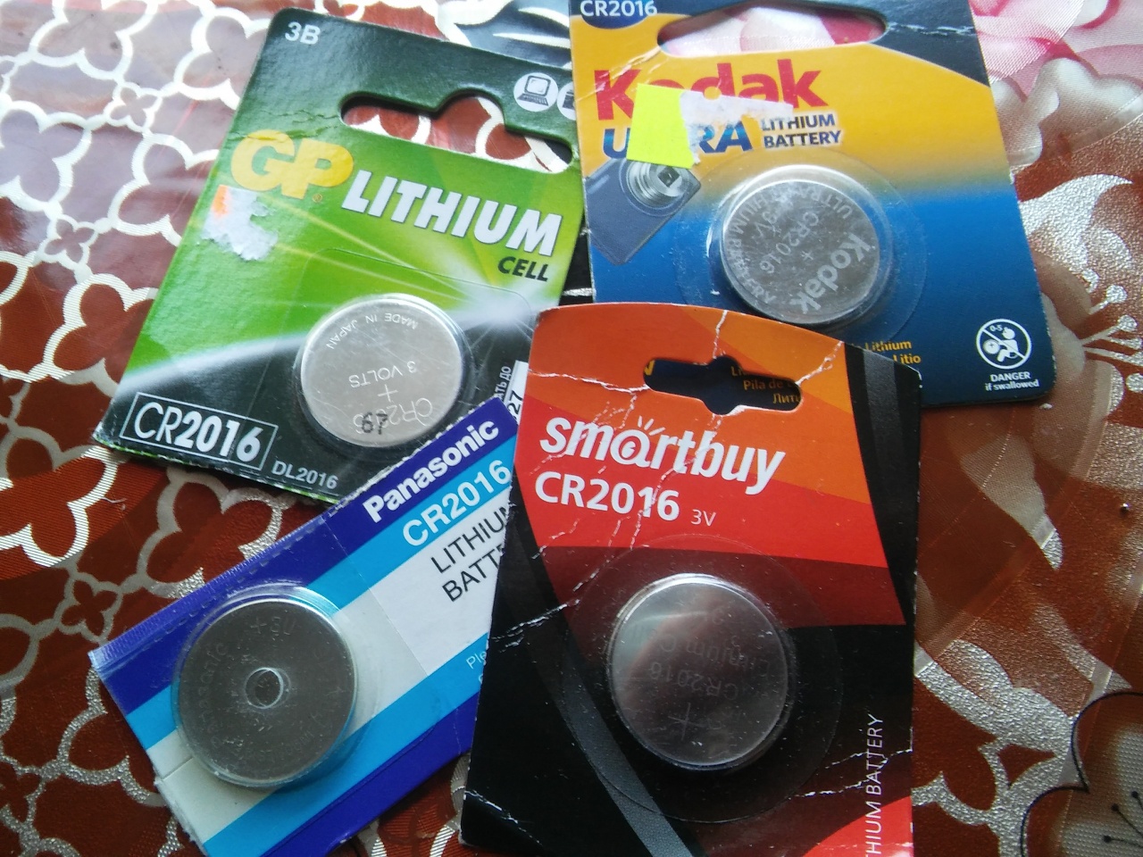

эт точно! вынул батарейку и замерил размеры...
диаметр совпадает 20мм, а толщина 1.4мм, против против нормы 1.6, факт подделка. ...хоть бери штанген и иди на рынок
вот то что нашёл., проверил у всех размер выдержан.
проверил напряжение у всех 2.94-2.96v , panasonic 3.04v
под нагрузкой( авто лампа 5w параллельно
KODAK-1.86V
SMARTBUY-1.84V
GP-1.72V
PANASONIC-0.4V...ПОЛНЫЙ ПРОВАЛ!

Сообщение от gribsan Посмотреть сообщение
Вложение 1980283
KODAK-1.86V
SMARTBUY-1.84V
GP-1.72V
Хм. Заднюю сторону упаковки бы и фото самой таблетки. Смотрите на срок годности.
SONY хорошие батарейки, только Japan не ищите, настоящие Made in Indonesia. На оригиналах SONY надписи выдавлены, на подделках гравировка.
А вообще, китайцы затейники, мне как-то раз попались поддельные SONY в упаковке, как у вашего Panasonic-а. И сзади написано Made in japan by Matsushita corporation. Ну, это как бы явная лажа.
Smartbuy и Kodak это совсем уж лажа, так же как и трофи всякие там. В литиевой батарейке вся ценность именно в низком саморазряде, а не в каком-то там кукурузном напряжении, который вы непонятно как проверяете. У наручных часов потребление ничтожное. У меня есть настоящая японская батарейка Panasonic 1999-2000 года, осталась в упаковке лежать, т.к. нашёл её уже когда срок годности вышел. Так вот она до сих пор, 17 лет спустя (годность до 2003 года) показывает 3,04V, 3V светодиод от неё светит ярко.

gribsan gribsan вне форума
Регистрация: 17.10.2017
Адрес: прохладный
Сообщений: 5
кстати, выдавлена надпись только на GP и она выглядеть более "правильно"...не матовое как у других, а зеркальное покрытие корпуса. по наитию
её и поставил. хотя в моих "тестах" она не лидер
