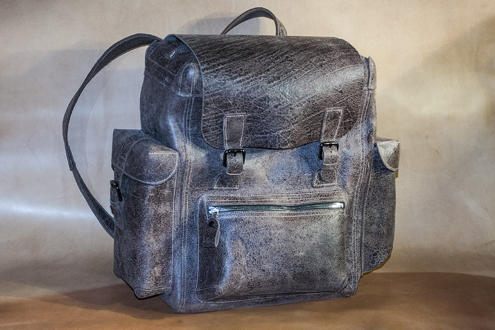

А вот возьму и не поверю. В 1 м2 - поверю. Даже в 1,5, если он имеет подкладку из того же материала.
Ну это ваше право верить или нет, заставить я не могу. Купил два куска примерно по 1,9 кв.м, сделал рюкзак и маленькую сумочку, и кожи осталось совсем немного.
Рюкзак побольше, чем я написал, точных размеров не помню, он на фото.

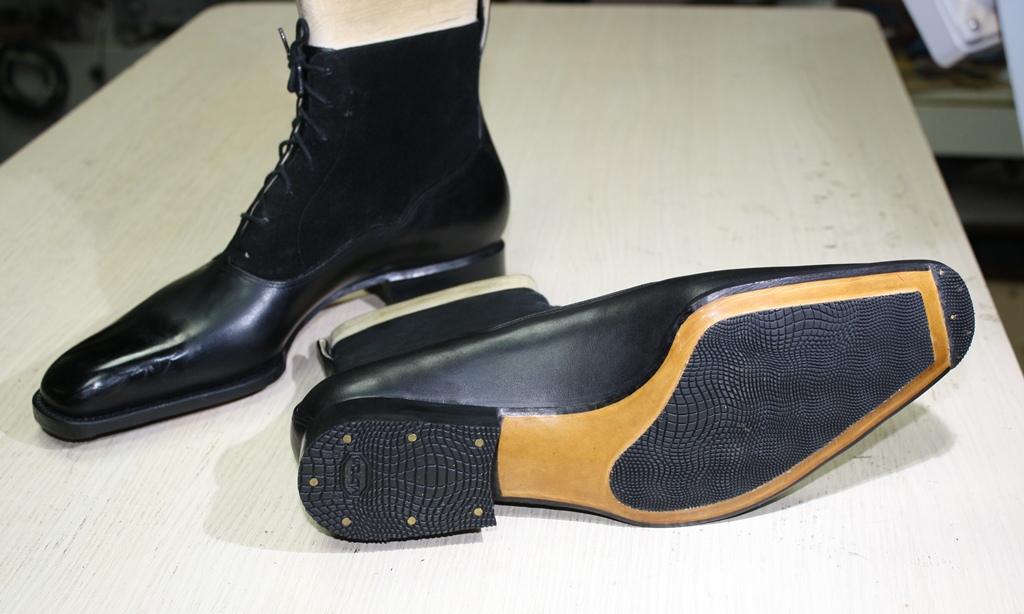

Сообщение от rocki Посмотреть сообщение
Я верно понимаю.Можно сделать туфли с изящной талией не стачивая подошву V образно?
Valery же делает. Valery, а можно фото подошвы?
Valery, расскажите примерный расход кожи, если вам приходилось брать цельные шкуры, чтобы меньше теорий было по этому вопросу.

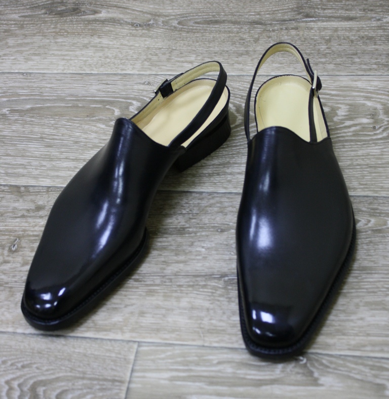

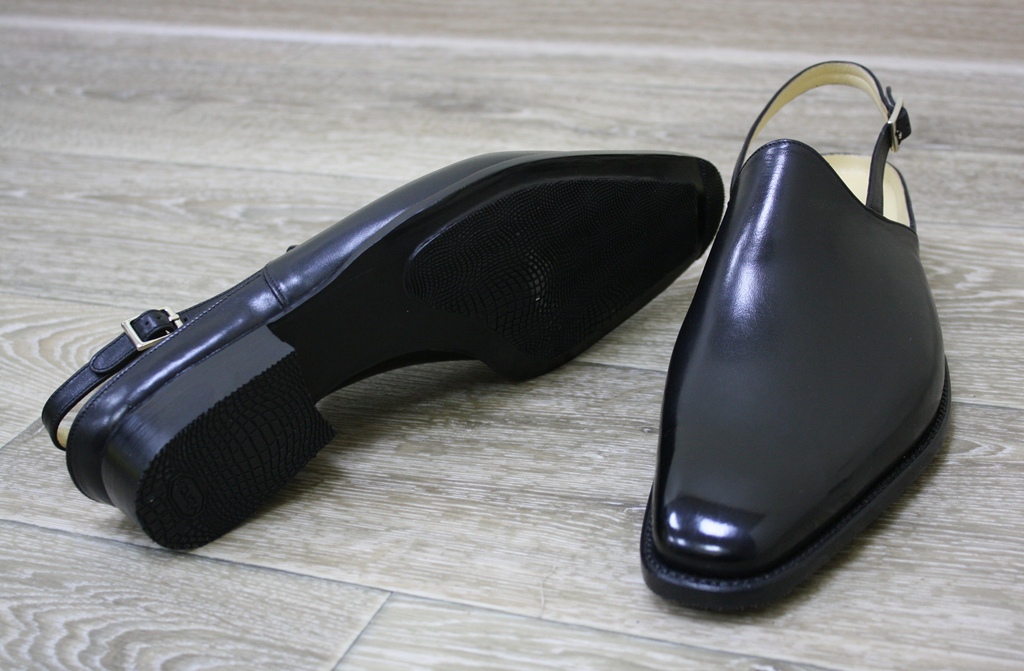

Сообщение от FINNN Посмотреть сообщение
Вложение 1979581
К сожалению фотку подошвы от этой обуви нашел только одну, да и та не очень четкая. Сама работа выполнена сыном как MTO или MTM (можете меня поправить) на готовую колодку.А вот следующая фото подошвы выполнена сыном на заказ.Где у заказчика очень узкая пятка и при этом носочно-пучковая часть шире обычного,талия узкая.

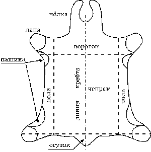

Сообщение от Valeriy Посмотреть сообщение
И еще нельзя чтобы попадали лапы и загривок.
Другими словами - для верха идет чепрак с симметричным кроем?
Остальная кожа где используется? Valeriy, какие минусы в скрипичной талии Вы видите и почему отказались от этого?
Вложение 1979678
Я бы чепрачную часть разделил бы еще пополам,что ближе к огузку- это лучшая часть чепрака. Есть схемы раскроя различных кож.Чепрачная часть идет на ответственные детали обуви-союзки (передняя часть),далее менее ответственная детали берцы для них используют вороток или верхнюю часть чепрака и т.д.Если союзка цельная,то заднюю ее часть можно укладывать так,чтобы она располагалась на менее ответственной части кожи.
