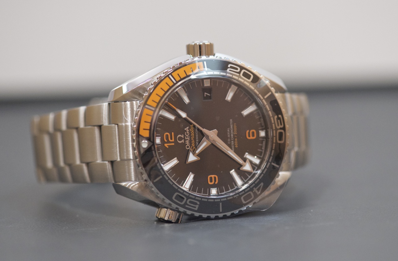

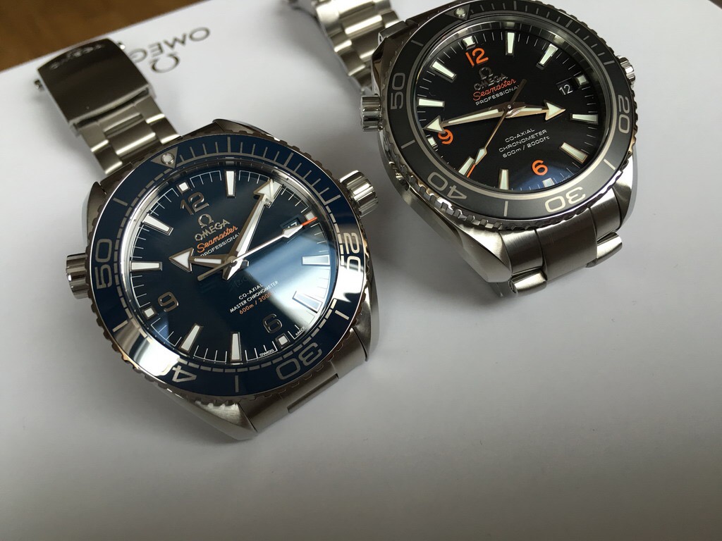

Правое верхнее ухо, лично меня бы это сильно напрягало, т.к. шпильку вижу отчетливо. С нижними, по идее, должна быть та же история.
Синие с тем же багом. Похоже, это массовый косяк в соотношении размеров браслета и корпуса.
PS. Все фото с нашего форума.

С таким четким зрением любые часы дороже 100 евро носить противопоказано ))

У меня было 3 Omega, в свое время, такого не было, а зрение с тех пор, возможно, даже ухудшилось

Походу это действительно на свежих моделях у всех есть. Как предположение ориентировочно эти траблы начались с 2014 г. Помню на АТ мастер тоже щели были, а вот на дорестайле с рамкой крайние звенья в дужках сидели жестко как влитые. Задал вопрос брату у которого РО 43,5 мм с черным цифером. Он мне сообщил, что такой зазор в дужках у него имеет место быть. Да и я глянул повнимательнее свои часы перевернув их горизонтально скажу он тоже есть т.е эндлинки имеют микролюфт.

Замерил подручным способом на AT, SMP300 и спиди. На АТ лист А4 80 гр. не пролез между эндлинком и дужкой. На спиди пролез 1 лист. На SMP влезло 2. Толщина листа по микрометру 104 мкр. ну или грубо говоря 0,1 мм.

У меня на рамочной акве был аналогичный зазор. Но. Там был браслет с рестайла, с полироваными серединками, в оригинале она была на ремне. Так что дело в браслетах
Ну и таки да, не парит вааще, не надо чтоб там прямо плотно сидело, не удобно снимать и ставить лично мне, а делаю я это часто.. Там максимум 0.2 мм, не больше. И стопудняк специально сделано, это не косяк а задумано так

У меня была «рамочная» акватерра 2013 года с родным браслетом. Все было идеально. Похоже, Ваша теория про свежие выпуски подтверждается.
