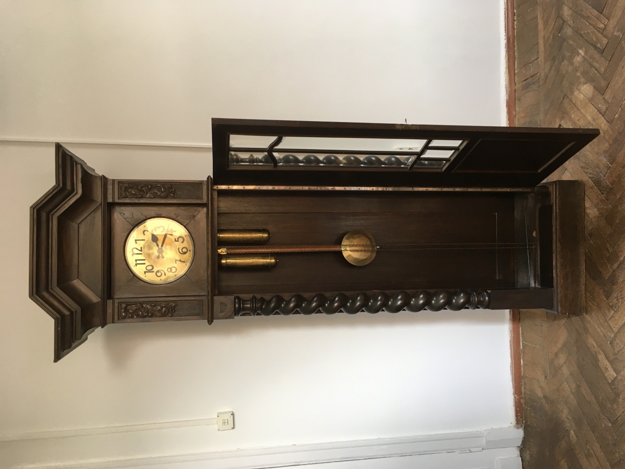

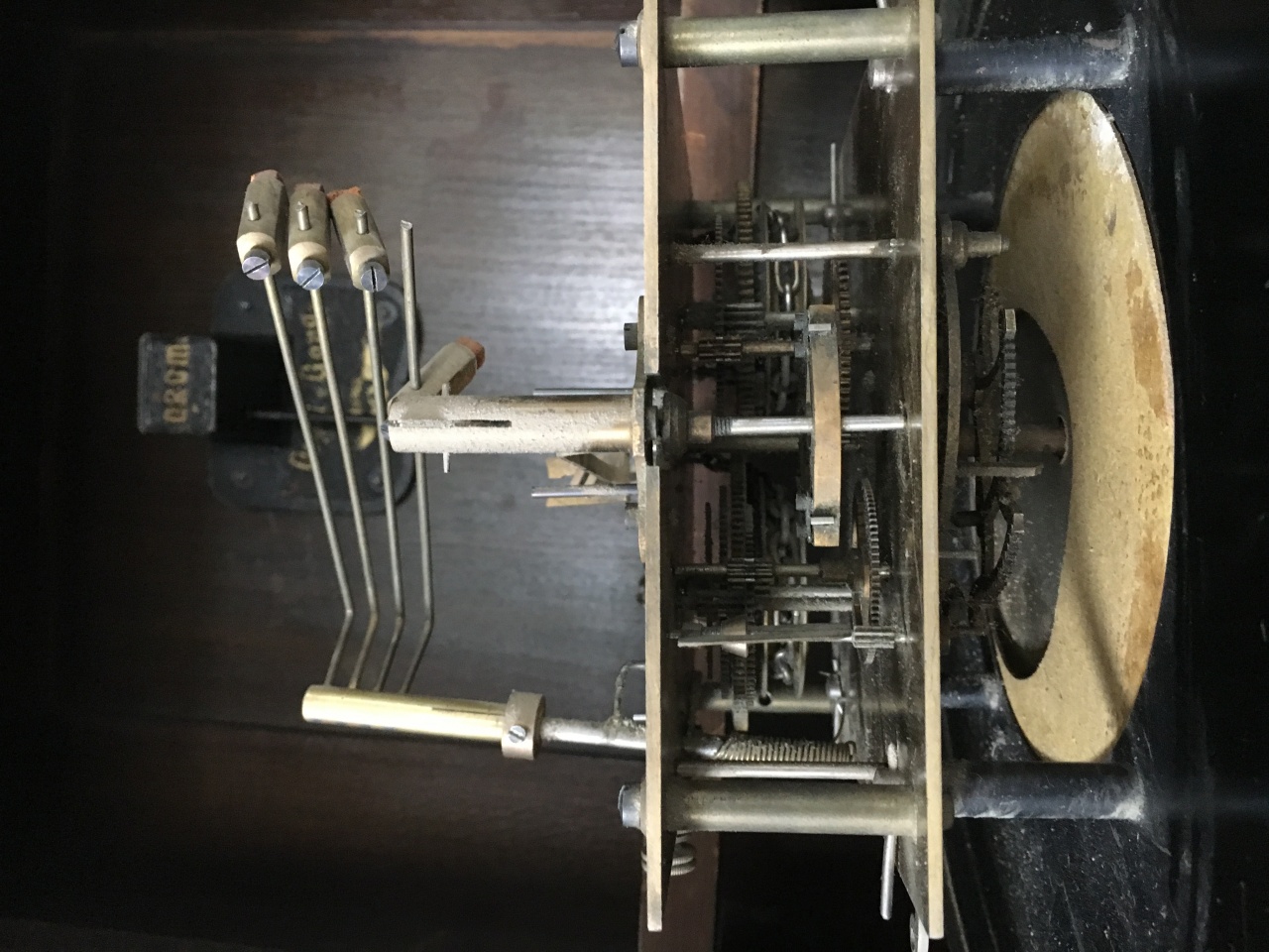

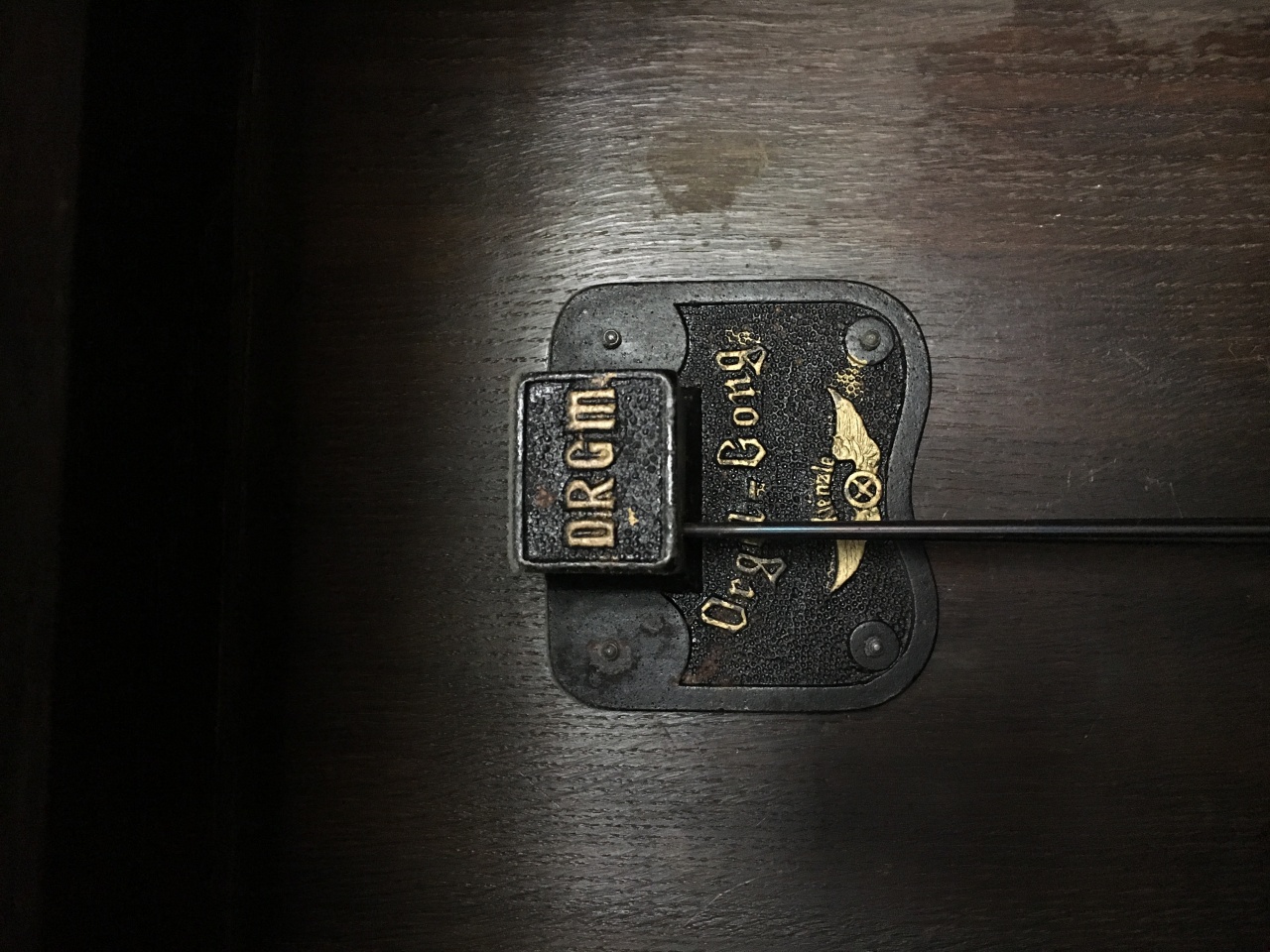

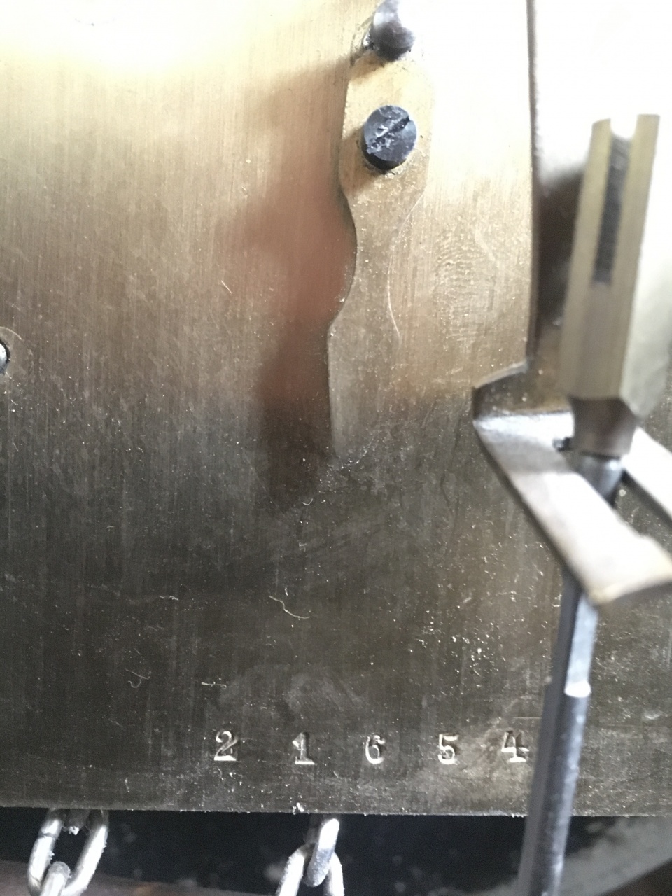

Здравствуйте,
Помогите пожалуйста датировать напольные часы Kienzle. Просмотрела всю эту ветку, но ответа на свой вопрос так и не нашла.

Сообщение от cayde Посмотреть сообщение
Здравствуйте,
Добрый день!
Была речь о напольниках Kienzle на этой странице http://forum.watch.ru/showthread.php...06#post4171817. Я предполагаю год выпуска этих часов ~ 1910 год.
+ появился на форуме каталог за 1908 год http://forum.watch.ru/showthread.php?t=413353. В нём есть часы с похожим корпусом (верхняя часть):

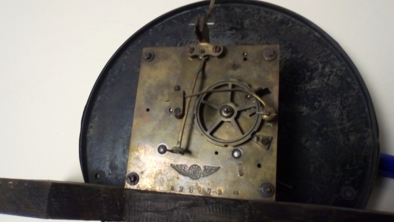

Для статистики.

Сообщение от aleks1960 Посмотреть сообщение
Для статистики.
Добрый день!
1896 год.

Сообщение от TatynaS Посмотреть сообщение
Добрый день!
1896 год.
Татьяна приветствую !
Спасибо за датировку , часы находятся в одном из Рязанских музеев , к сожалению в плачевном состоянии и сам мех и корпус с гонгом от PHS , в последующем попробую на безвозмездных началах его реанимировать.
Добрый день!
Татьяна, спасибо вам большое
