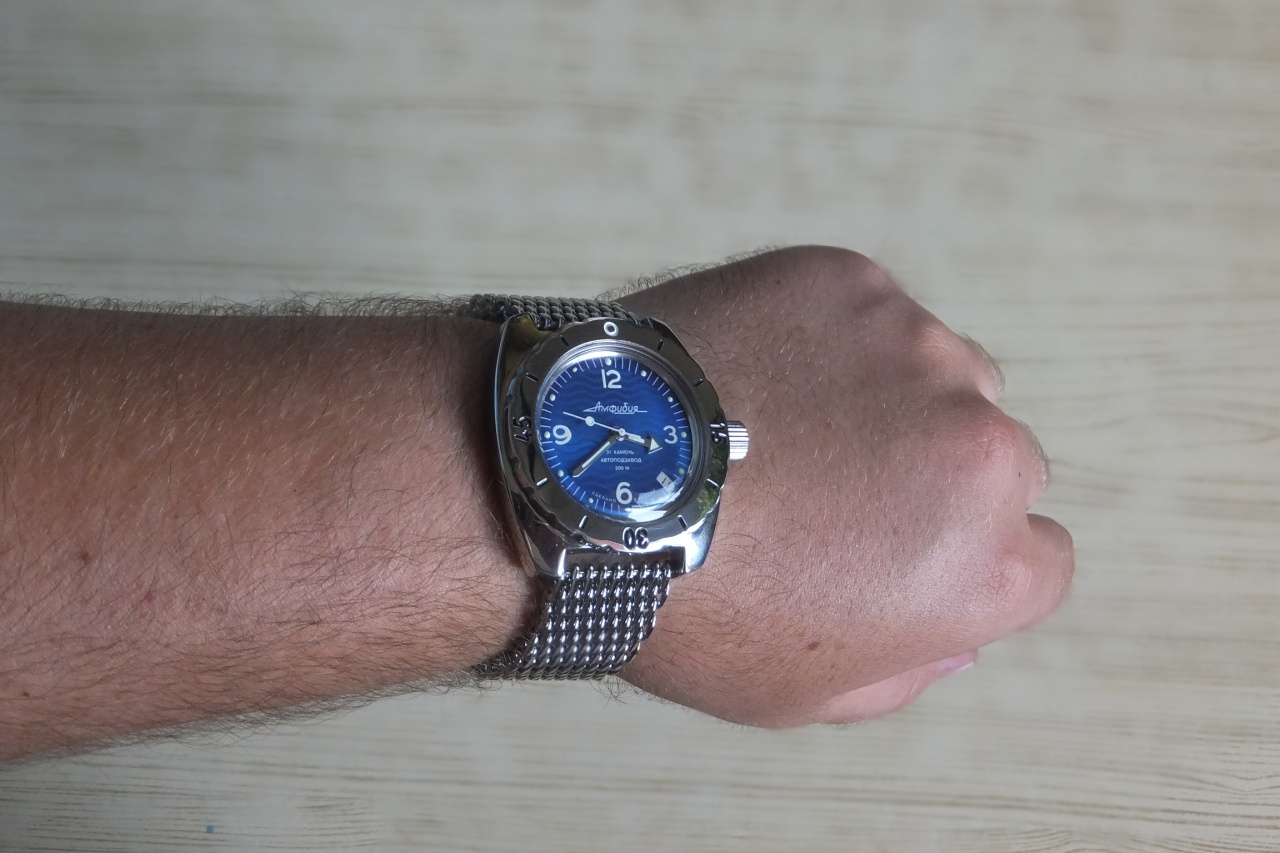

Меня моя 150-я вполне устраивает за свои деньги.
Сделана в апреле 2017-го, ношу с середины июля. Подвожу раз в пару недель, с автоподзаводом проблем нет, механизм чистый и аккуратно смазан - проверил, осмотрев в микроскоп. Даже ВИНТИКИ снова ставят, которые циферблат держат (между прочим, это был единственный аргумент против покупки - отсутствие этих винтов: застращали горе-мастера).
Нержа (везде!), массивный брутальный дизайн - ИМХО, это лучшее, что я смог найти в магазинчике в провинциальном городке.
В воду я лезу осмотрительно и аккуратно - пока что не утопил. На всякий случай смазал прокладки силиконовым маслом, все же.
Да, стоковый браслет был ужасен. Но это не стало открытием)) На китайском шарк мэше - ваще отпад. И не ощущается почти 140 грамм железа
