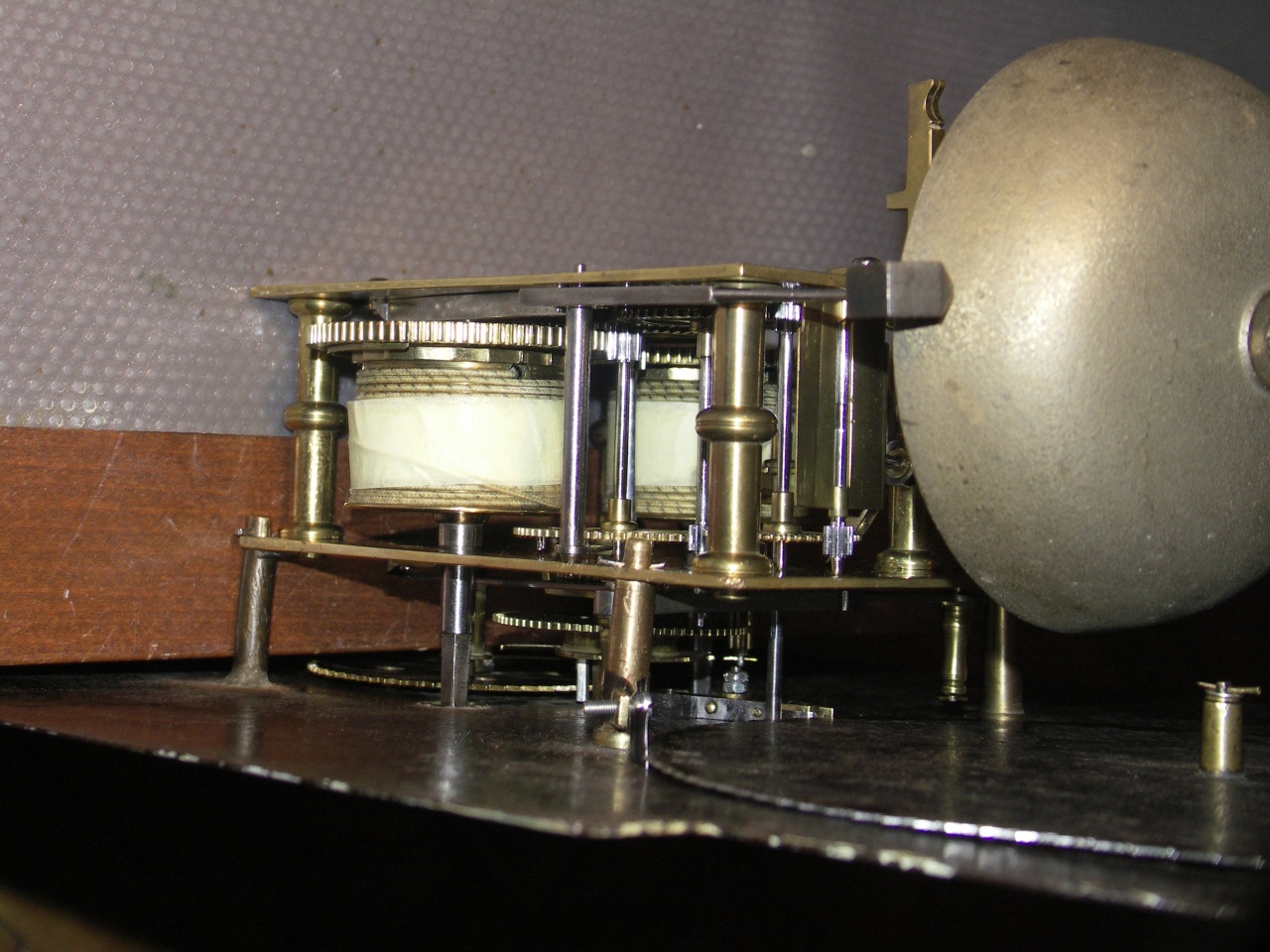

Английские напольные часы Jos. Denton
Английские напольные. середина 19-го?
Мало тем про Британские интерьерные...
Фото корпуса пока нет - отремонтирую, при установки и юстировке сфотографирую и выложу в пост, если позовут...

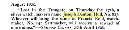

В газете "Glasgow Courier" от 25 Апреля 1806 года (влож.4) есть объявление об утере серебрянных карманных часов подписанных мастером "Joseph Denton, Hull, No. 827" с просьбой вернуть. Это говорит еще и о том, что Дентон, по всей видимости, еще и карманники делал. Кстати, это подтверждается и книгой-перечнем подмастерьев, там тоже Дентон фигурирует как Watchmaker, т.е. специализирующийся на карманных часах.

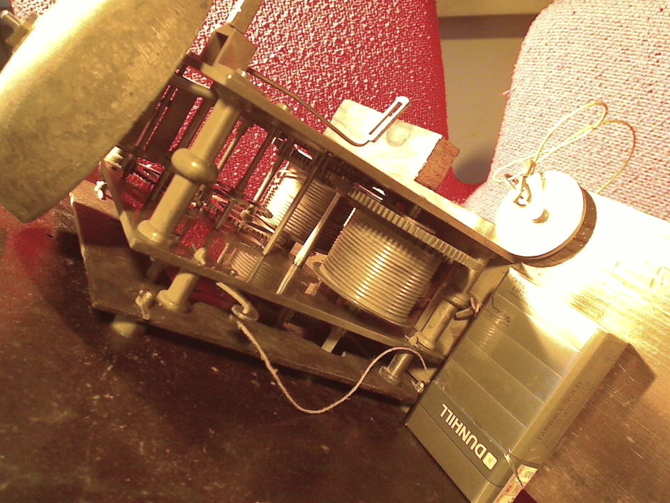

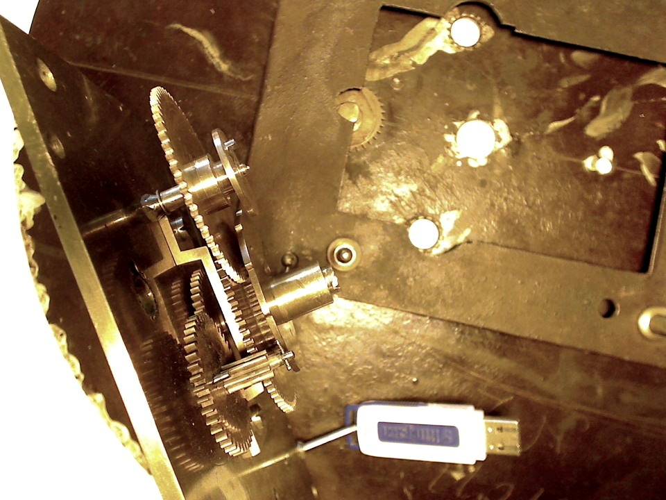

При "вскрытии" этого механизма обнаружилась утрата календарной шестерни. Наверно надо восстановить, но мне попадались с другой механикой - здесь не знаю как мастер решал этот узел... Понятно что шестерня, на ней подпружиненная собачка - толкатель, храповое колесо сидит на циферблате.
