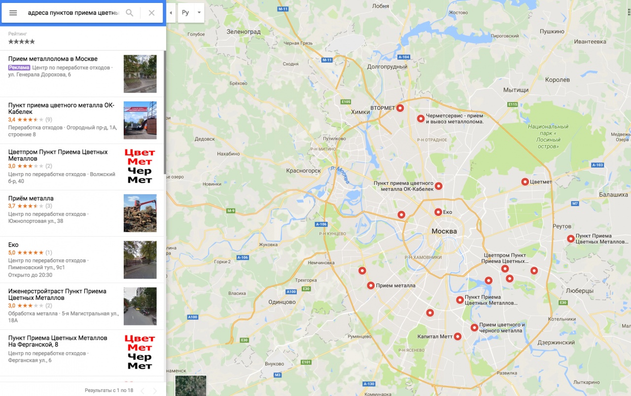

Название: Снимок экрана 2017-08-28 в 19.02.38.jpg
