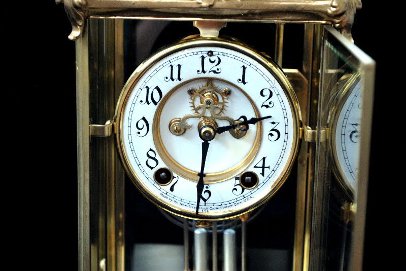

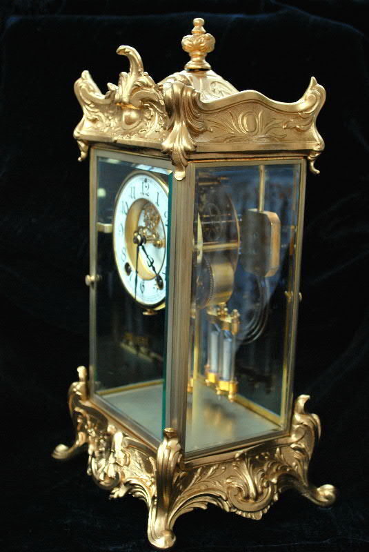

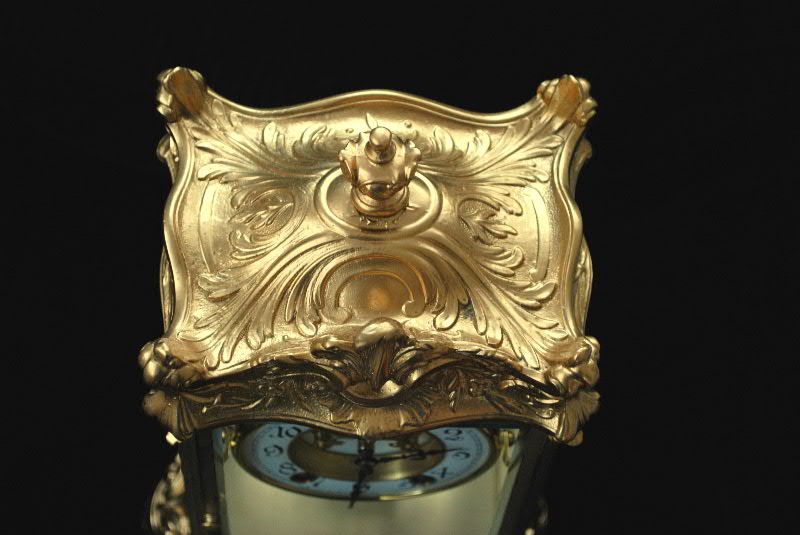

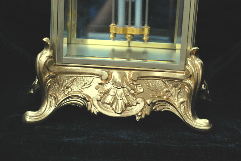

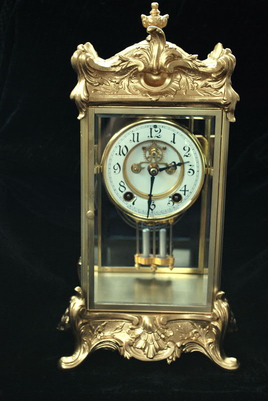

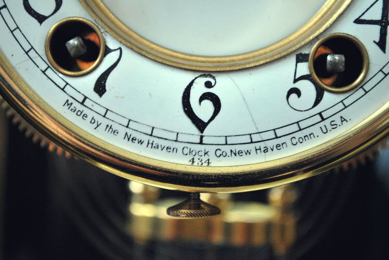

Сообщений: 5
Сказал(а) спасибо: 6

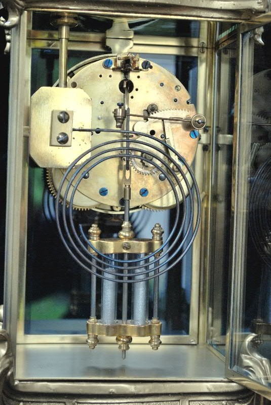

Господа!Помогите пожалуйста с оценкой часов!
Размеры 40 Х 20 см.
Механизм смазан и очищен.
Подскажите реально ли за них выручить 1000 у.е.?
Заранее благодарен за подсказку!

А вы их разместите в разделе продажа б/у часов, вот и узнаем

Аватар для Oled
Oled Oled вне форума
Регистрация: 27.12.2008
Сообщений: 11,249
Сказал(а) спасибо: 9,198
Поблагодарили 13,761 раз(а) в 6,569 сообщениях
Добрый день!
Думаю, скорее да =) Но на это уйдет время.
