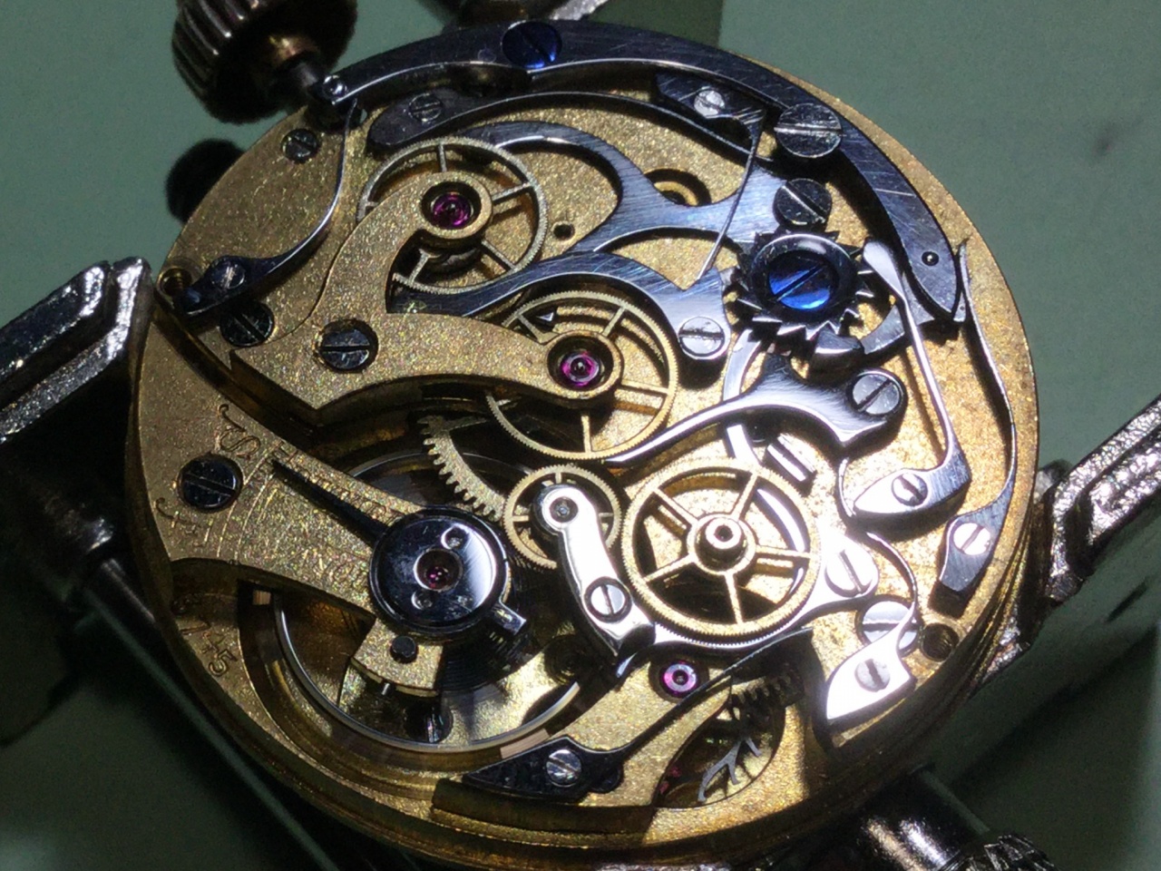

например, так вот!
или я все усложняю? ))))

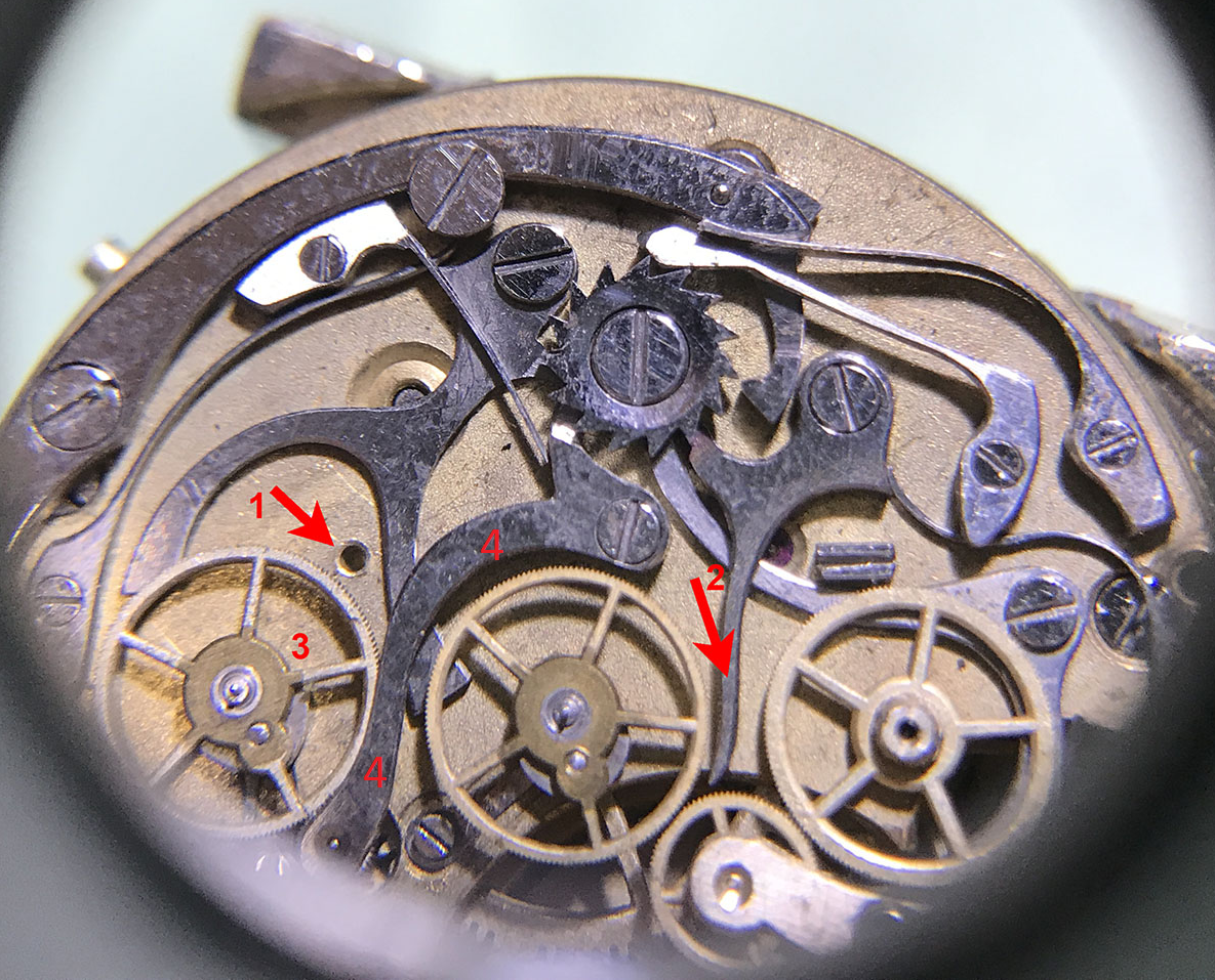

Антон, там должен быть только ексцентрический винт, в котором упирается рычаг 4 когда хронограф работает. Таким способом задается глубина зацепления между накопителем минут и маленьким стальным трибом. Правда, что отверстие кажется слишком далеко от рычага, но логика такая...

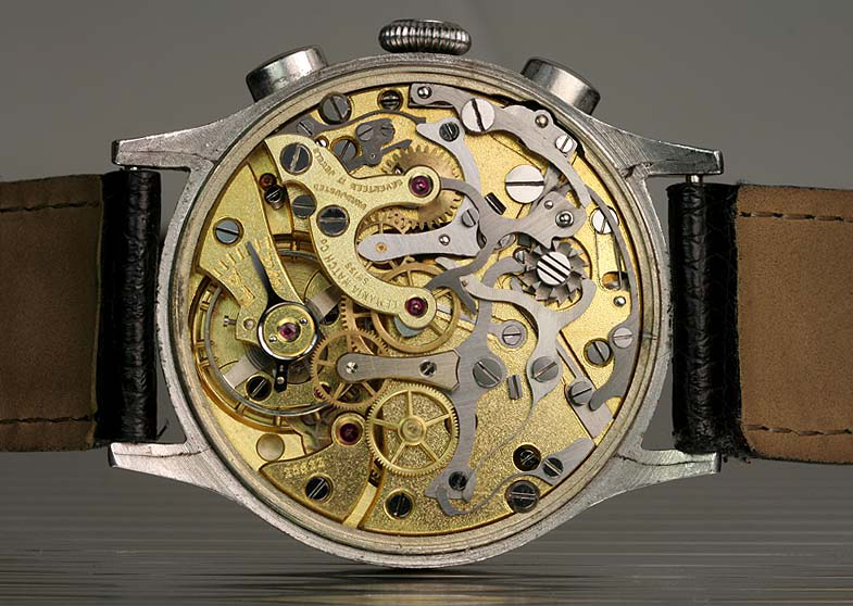

Как по мне, так во первых надо механизм распознать. Я почти уверен что это Лемания, но вот какая именно?
А так, очень похоже на Леманию 15-ой серии

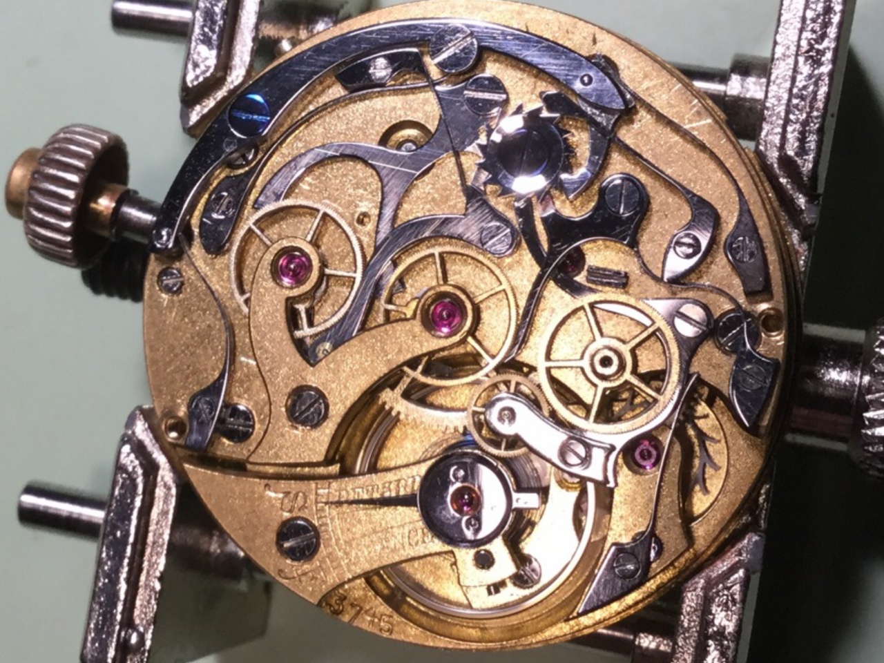

Так я ж уже давал все это])) в теме где ремонт зубьев на нем делал
31 мм
Hauer, который стерся, т.е. напечатан позже.
Надпись 3745
Сообщение от nevenbekriev Посмотреть сообщение
А я до сих пор не встречал механизм с тормозом для минутного накопителя. Его стрелка короткая и будет нужно очень сильно встряхнуть чтобы изменить ее положение (та самая пружинка под накопителем должна фиксировать его хорошо когда он не зацеплен или не обнулен - положение "стоп") В етот механизм необычный привод минутного накопителя. Именно такой привод восстановлял в одни часы, с очень редким механизмом, но у них была только одна кнопка. Попытаюсь наидти фото, но было очень давно и не помню делал ли фото или нет...
Невен, и этот однокнопочный!
