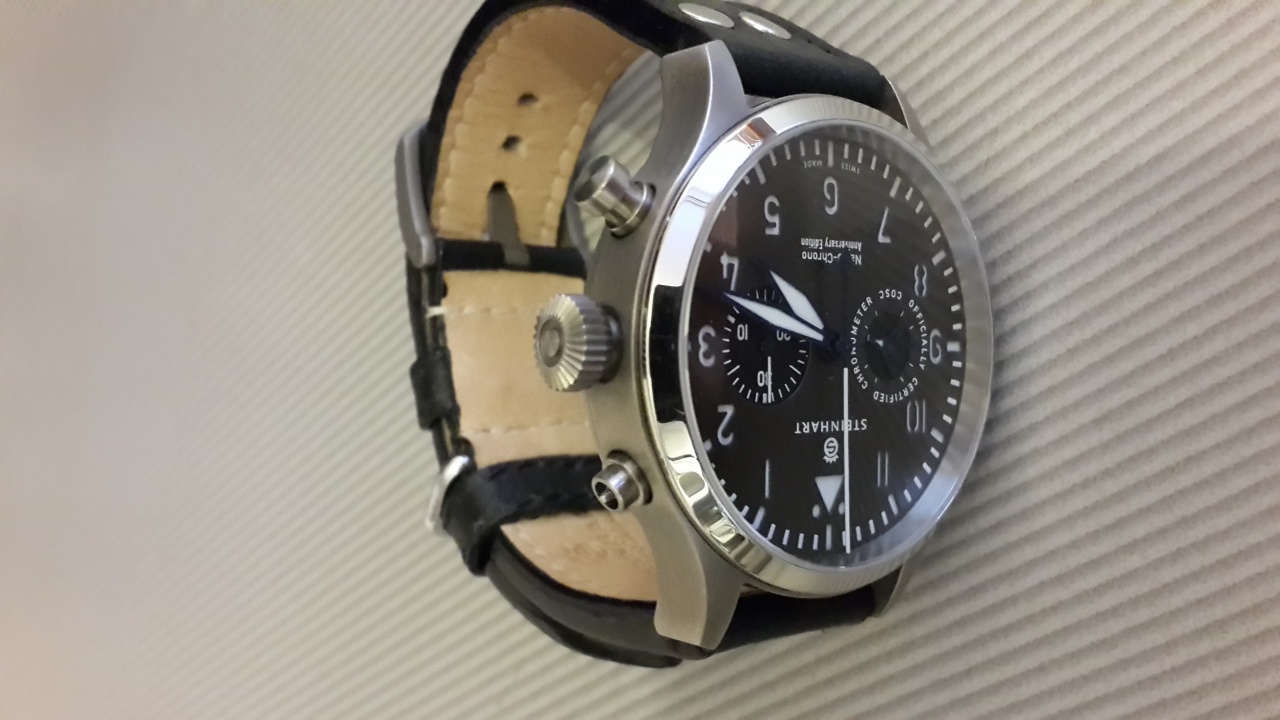

по юбилейной штайновской лимитке случай с отпавшим пушером далеко не еденичный.
и это только у нас на форуме (напомню, что данная модель разошлась тиражом 111 экз. по всему миру).

Была похожая проблема совсем недавно. Сидел, смотрел мультфильм "Варежка", нервничал, переживал, теребил в руках часы, открутил пушер. Отнес в "Точный ход", Андрей прикрутил пушеры на место, капнув для верности Специальным Пушеродержателем. Сказал, что есть два способа крепления пушеров - на резьбе, и более дешевый - на гроверах. Там ось и пушер - одна цельноточеная деталь, а не две. Так вот, более дешевый способ - более надежный. В панике притащил все остальные хронографы, включая бронзу и аззурро. Выяснилось, там стоят гровера, ничего выкрутить нельзя. А на юбилейном хроне - вот такая пакость. В утешение Андрей сказал, что Сейки (или Ориенты - не запомнил), тоже так делают. От этого, ясен перец, не легче. Фигня в том, что вместе с потерянным пушером, очевидно, улетела пружинка. Надо писать Оксане, нехай шлют. Ну а дальше - в мастерскую, ибо самому не прикрутить. Надо снимать заднюю крышку и поддерживать ось, прикручивая пушер.
Однако, два случая - тенденция. Остальным владельцам надо бы не дожидаясь трабла, озаботиться профилактикой.

а вот, что обнаружилось внутри этих замечательных и, надо отметить, недешёвых юбилейных часиков:
Сообщение от andreyzas Посмотреть сообщение
часы разобрал (и собрал потом).
господа, какой же хэнд мейд адовый там внутри... такое впечатление, что вручную напильниками делали вкладку, да и цифер с обратной стороны вовсе никак не обработан... странное впечатление.
Мех закреплен правильно и надежно - цельной металлической вкладкой вдоль всего корпуса. Но вез винтов. Прижимание осуществляется за счет прикручивания задней крышки.
Меня сама эта деталь поразила - мы такие примерно в 6 троллейбусном парке вытачивали на практике.
