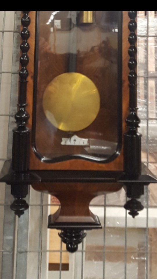

Алексей добрый день.
Просматривал тему по Эндлер и наткнулся на такой экземпляр, может пригодится у него такие же базы колонн а столбушки под точенки вроде как в виде усеченного восьмигранника .

Добрый день.
Были у меня такие.
