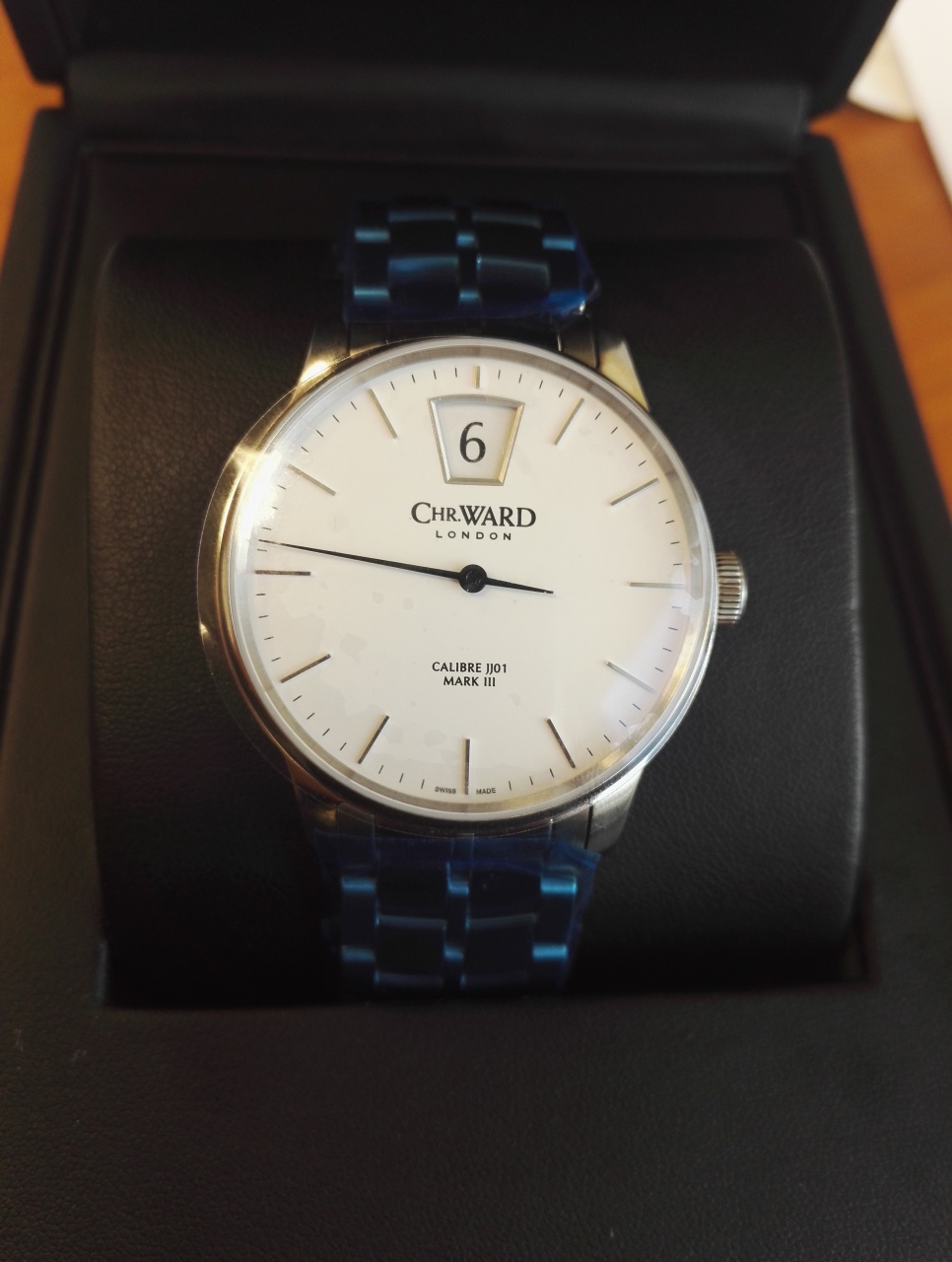

Кстати, сегодня получил на почте прыгающий час, купленный два месяца назад на распродаже, специально просил о задержке отправки, чтоб не попасть на налоги. Вот теперь думаю, продать или себе оставить ...
Что тут думать? Выкладывайте фото

Вот.
