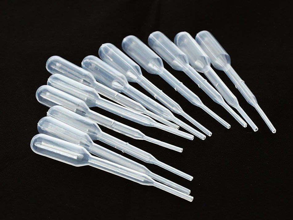

Добрый вечер!
Чтобы предотвратить загрязнение масла, в течении переноса очень малого количества из бутылки в масленку, я использую 0,2 мл одноразовые пипетки. Их можно купить очень дешево, в количестве 50 или 100 штук, в аптеках или на eBay, они по цене около 1-2 US$ по 100 штук.
Как для любителя, так и для профессионального часовщика, я вполне серьезно рекомендую использовать одноразовые пипетки.
С уважением, Душан
