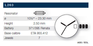

Здравствуйте, уважаемые форумчане!
Поделитесь информацией о кварцевом калибре, устанавливаемом на LONGINES HydroConquest L3.688.4.03.6., т.е. размер корпуса 39 мм. Прочитал на форуме, что кварцевый калибр на гидре 41 мм сделан базе ETA 955.112. Сделан калибр гидры с корпусом 39мм также на ETA 955.112? Если да, то вопрос отпадает, т.к. про данный калибр написано выше.
Если нет, то является он надежным, ремонтопригодным и удачным в плане эксплуатации? Разработан Longines или ETA?
Заранее спасибо за ответы!

http://www.longines.com/watches/technical-information
http://www.longines.com/documents/te...vements-en.pdf
http://www.longines.com/watches/long.../L3.688.4.59.2
Caliber: L263, Quartz

На сколько надежен, удачен в эксплуатации и ремонте базовый механизм ETA 955.412?

Сообщение от BarracudaS Посмотреть сообщение
Такой же, как и 955.112. Разница - немного меньше в диаметре.
