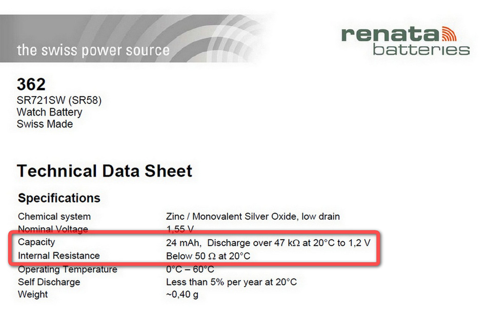

Сообщение от Душан Грујић Посмотреть сообщение
На самом деле, батареи 'SW' имеют большое внутреннее сопротивление и не могут генерировать большой ток в импульсе. Причем батареи 'W' имеют значительно ниже внутреннее сопротивление и поэтому могут генерировать большой ток в импульсе по требованию.
Для сравнения, посмотрите спецификации двух батарей от одного из производителя. Емкость батареи одинакова, 24 mAh, при нагрузке из 33 μA.
Батарея которая обозначена с 'W', ее максимальный ток обусловлен внутренним сопротивлением из 20 Ω = 77.5 mA, батарея которая обозначена с 'SW', ее максимальный ток обусловлен внутренним сопротивлением батареи из 50 Ω = 31 mA.
Конечно, фактическая рабочая токовая нагрузка является значительно более низкой, чем максимум. Обычно бывает около 0,5-3 μA с 361/362 батарей, все в зависимости от типа часов, обеспечивая около 2 лет работы.
С уважением, Душан
Название: 361 - Img 1.jpg
ID:	1312300   Нажмите на изображение для увеличения
Название: 362 - Img 1.jpg

Сообщение от -=Roman=- Посмотреть сообщение
То есть дела мои плохи? Нужно искать W и снова менять?
Добрый день!
Не обязательно.
Самое худшее что может случиться есть что батарея будет сдаваться ранее чем ожидали. Поэтому, в будущем, следует соблюдать осторожность, чтобы использовать правильный элемент питания.
