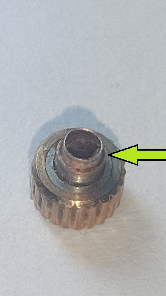

Суть – в результате «нечеловеческих» усилий было отломано/откручено/отклеено/отпаяно (нужное подчеркнуть) колесо(ручка) настройки от вала настройки (если я правильно понял терминологию) (фотография - максимум что возможно выжить из телефона).
Какие есть возможные варианты восстановления?

Футор вроде бы целый, фото плохое, поэтому непонятно заменить нужно только вал или вал с головкой, проблемы быть не должно, в любой мало - мало приличной мастерской вам должны помочь.

Головка просто завичивается на вал имеющий соответствующую резьбу
Головка стоит не родная, отсутствует втулка(судя по фото)...,

Да нет, футор (втулка) - застрял в головке. Характерная "никовская" болячка...

я правильно понимаю конструкцию: колесо (головка) с запрессованной/завинченной в нее втулкой (футор) должен напрямую навинчиваться на вал завода?
причем и головка и футор, это уже особенность данных часов, а не механизма Miyota 5R32
и все же, что повреждено и что под замену?
Футор (втулка) на фото указана стрелкой. Если его потянуть пинцетом - он из головки вытащится. То что вытащится - должно быть вклеено в отверстие на корпусе. А переводной вал должен быть вкручен в головку с использованием вал-втулочного фиксатора, скажем Локтайт 290 вполне подойдет. Когда головку с валом вставите в механизм, головка наденется на футор. Уф, устал писать!
Только скорее не вклеено, а или туго впрессовано, или впаяно.

Не, всё на месте...
А зачем на фиксатор головку садить если всё по длине подходит?
