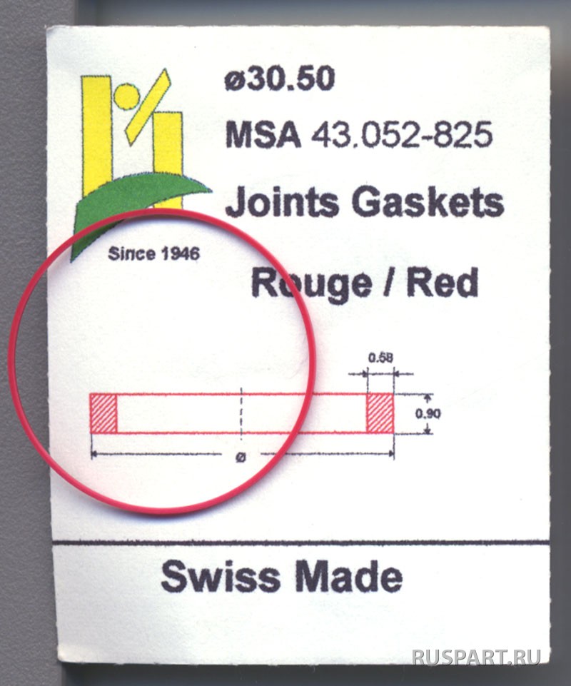

Обычно есть очень тонкая мало заметная фаска.

На новой есть, на старой нет. Может, она сминается при первом же монтаже?

Пожалуйста, не издевайтесь над часами. Всё элементарно просто закрывается руками. Фаска, уклон, угол присутсвует что в новой, что в старой, нужно просто посмотреть внимательно или в микроскоп. Прокладку легко замять и тогда на выброс...

Не, в старой точно нет. Я вообще-то инженер, потому понимаю о чем идет речь.

А почему у них разные диаметры - у новой и старой?
Кстати, силиконом надо мазать? Ведь уплотнитель не резиновый (как и наша столица).

Сообщение от Vuelvas Посмотреть сообщение
Есть обязательно.
Вообще-то прокладка должна без особого труда одеваться на крышку, а крышка с небольшим усилием закрывается руками, и без пресса. У Вас она на крышку не налазит. Я за то, что это прокладка не от крышки.
Нет, ничем такие прокладки не смазываются.

Сообщение от Lentyay Посмотреть сообщение
Со старой закрывается руками. С новой не пробовал. Я подумал, что старая растянута.
Нет, у таких прокладок строгие размеры. Пример на фото. На чертеже фаска не показана, но она там есть!

Новую такую прокладку зачастую приходится "натягивать"

Сообщение от Trops Посмотреть сообщение
Не получилось. Она маловата для этого. Интересно, что крышка без прокладки вообще не держится. Крышка зажимается своим бортом между прокладкой и пластиковым держателем механизма.

Крышка держится за счёт прокладки - это по моему с самого начала понятно. Отнесите к мастеру, иначе эта тема растянется на очень много страниц. Хотя ответы прозвучали уже все и вполной мере
