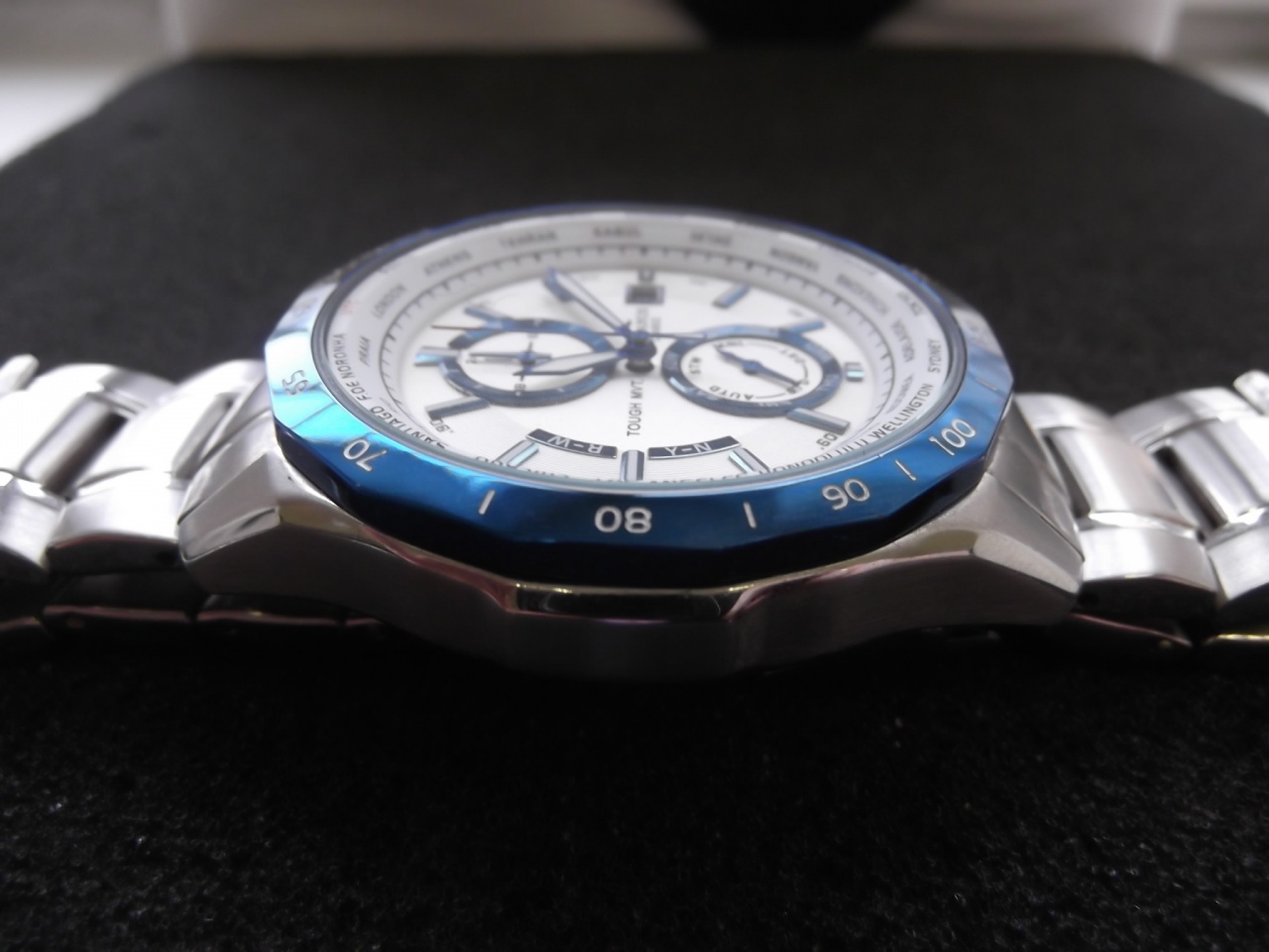

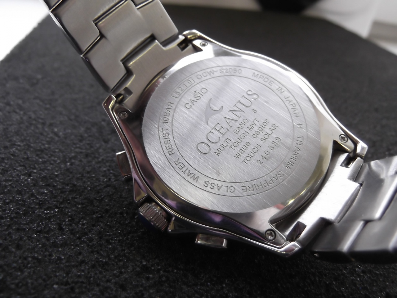

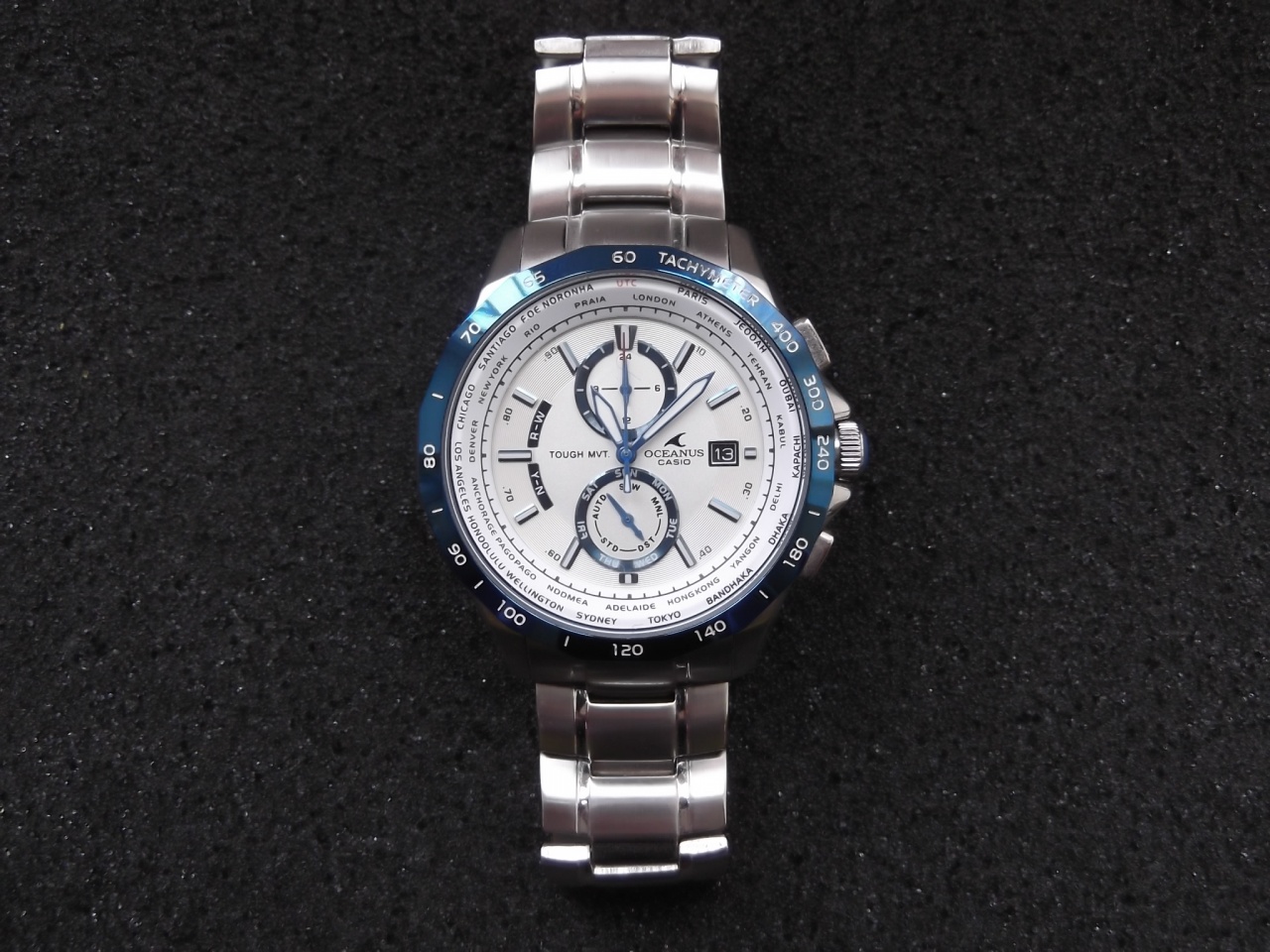

Недавно, просматривая всем известную доску бесплатных объявлений по поисковому слову "Oceanus", набрел на крайне интересный экземпляр. Я знал, что подделывают Джишоки и Эдифайсы, но вот подделок Океанусов мне никогда не попадалось. И даже не подозреваю где их можно купить (в отличии, опять же, от Джишоков и Эдифайсов). Поскольку просили за часы крайне немного - я не удержался. И теперь мини обзор, тем более, что информации про этот экземпляр в сети я не нагуглил. Может кому будет полезно или предостережет от покупки.

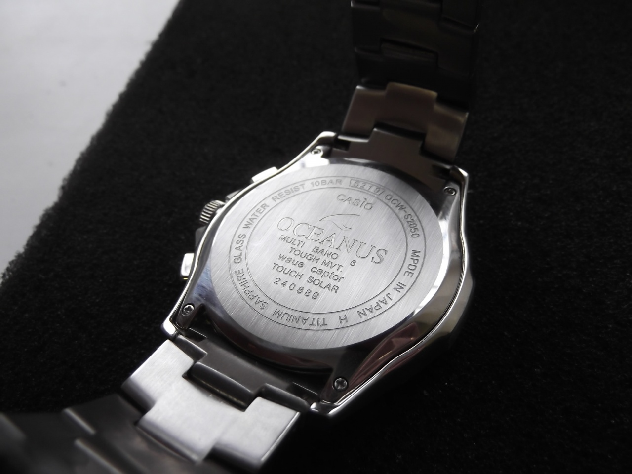

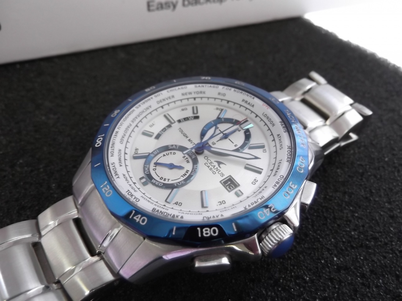

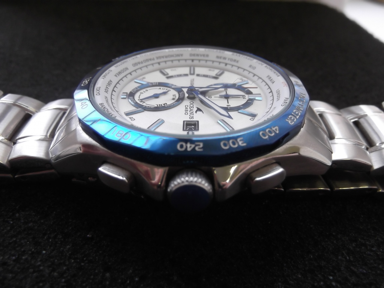

Итак, судя по надписи на задней крышке, модель обзывается OCW-S2050. Внешне неплохо копирует культовые OCW-S2000. С лицевой стороны только одно отличие - темный фон в окошке даты. На торце ЗГ отсутствует фирменный волнообразный знак - просто синий цвет. Задняя крышка, как и у оригинала, на крестообразных винтах. Здесь имеется фирменный логотип, надписи CASIO и OCEANUS, титан, сапфир, водозащита. В отличии от оригинала назначение кнопок выше и ниже ЗГ не подписано. Зато присутствуют все культовые надписи "MPDE IN JAPAN", "MULTI BANO" и "waue ceptor". Модель механизма - 5219 - имеется в линейке Casio, однако к тому, что установлено в часах, это никакого отношения не имеет (о чем ниже).

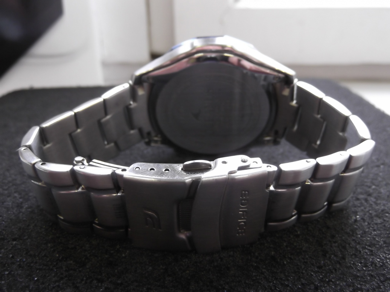

Корпус часов, конечно же, не титановый - сталь. Твердая, царапин нет. Браслет также стальной, однако не цельнолитой, и потому весьма легкий - может сойти за титан при беглом осмотре. Застежка браслета качественная, надежная, отлично фиксируется, однако имеет эмблему Эдифайса. Безель, по ощущению, керамический. Но, может, просто толстый слой качественного лака. Ковырять не стал, но за время эксплуатации предыдущим хозяином и мной царапин не появилось. Стекло... не знаю... вряд ли сапфир. Но и не просто стекло. Царапин нет, и прикосновение к нему рождает странные тактильные ощущения. Как-будто там олеофобное покрытие как на смартфонах.

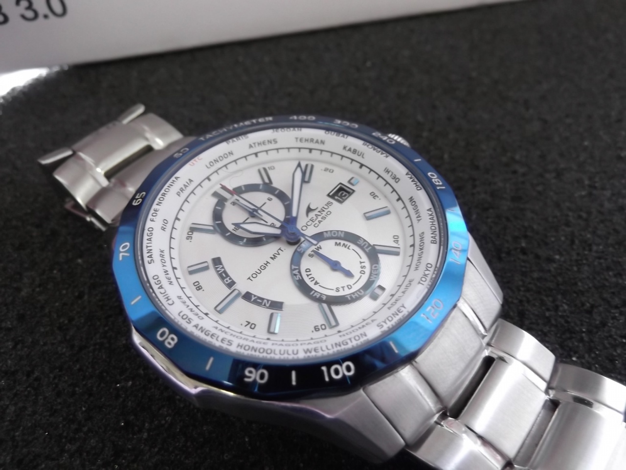

Переходим к функционалу. Часы показывают время - уже хорошо. При этом центральная секундная стрелка неподвижна. Ее функцию выполняет маленькая с нижнего дополнительного циферблата - которая в оригинале показывает режим работы и дни недели. Больше эта стрелка ничего не умеет. Маленькая стрелка с верхнего дополнительного циферблата неподвижна - в оригинале здесь второй часовой пояс либо 24-часовой формат времени.
Также имеется режим хронографа. За его работу отвечают кнопки сверху и снизу от ЗГ. В этом режиме часовая и минутная стрелки продолжают показывать текущее время, а центральная секундная оживает, отмеряя секунды. Маленькая стрелка с верхнего дополнительного циферблата здесь также оживает, отмеряя минуты.
ЗГ в отличии от оригинала обладает только двумя положениями - переставляет дату и время.
Календарь в часах, конечно же, не вечный. Питаются они тоже не от солнечного аккумулятора, а от обычной батарейки.
На этом все. Картинки ниже. Собственно, основная цель этого обзора - предостеречь неопытных пользователей от возможных разочарований при покупке. Ведь, получается, где-то фабричным способом штампуются такие вполне себе Oceanus'ы.

Пардоньте, им сто лет в обед (подделкам Oceanus).
Делаются на базе Эдифайсов со схожим цифером. Отсюда "фабричность".
Вот такие пироги.
А вообще - это хорошо. Значит часы популярны и продаются.
Гораздо забавнее подделки Аттес на базе дешевых мехов с пилотов и соларов с "Casima". Вот там уже веселее.
