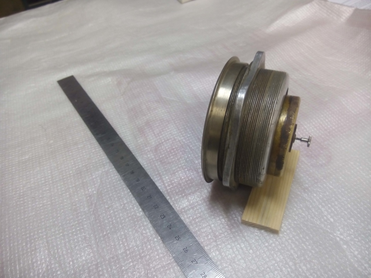

Всем добрый вечер.
Есть вот такие небольшие часики Kienzle наподобие наших рантовых , танковых . Только завод у них с задней
стороны, непонятно где и как они стояли - если на приборной панели, то как их заводили-?. Или это все-таки
настольные часы в каком то дубовом подчаснике-?
Номер 70614 лучше снять не удалось извините очень мелкий может что то можно определить по году выпуска.
Стрелки приделал пока такие на скорую руку.
Подскажите пожалуйста у кого есть информация по таким часам.
С уважением Александр.
