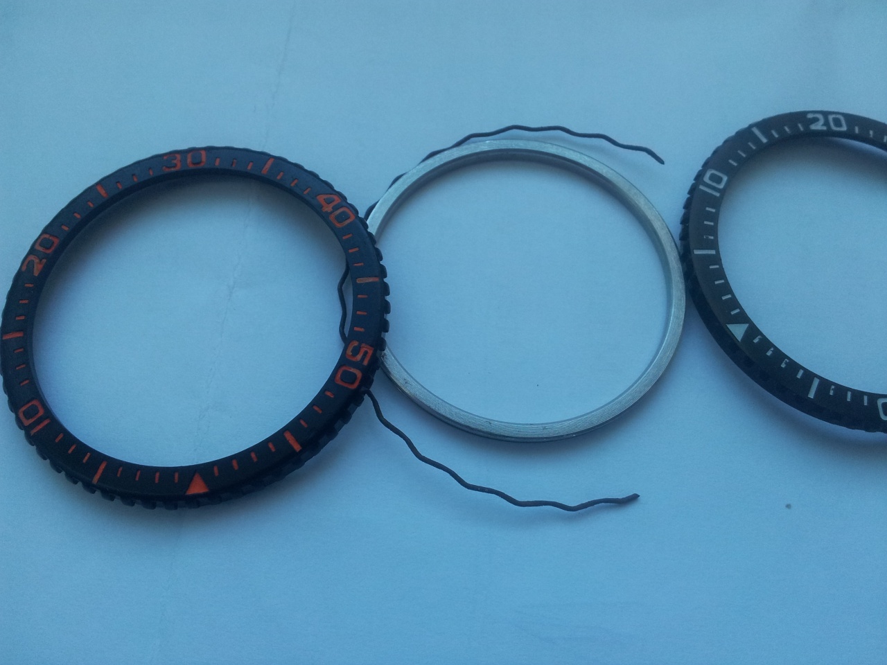

Vilos, kvv2 спасибо за помощь! WD -рулит! ) Вот что хранил в себе красный безель! (фото ) Белый про запас )

Сообщение от stop731 Посмотреть сообщение
Теперь вам надо, металлическое кольцо, аккуратненько приклеить к корпусу. По хорошему, оно должно плотно напрессовываться на стекло без всякого клея, но это не ваш случай. Важно не перепутать верх и низ, иначе безель с пружинкой будет не установить.

Сообщение от Vilos Посмотреть сообщение
Теперь вам надо, металлическое кольцо, аккуратненько приклеить к корпусу. .
Спасибо за совет, но я почистил безель, пружинку, поставил на место обжимное кольцо (село плотно) и собрал все! Теперь безель крутится гораздо легче и свободнее, а не как раньше! (еле проворачивал)
В остальном, как я понимаю, все соответствует " принятым нормам". ЗГ сталь, при откручивании-пружинит, но на резьбе держится на 1 полном обороте-этого достаточно?

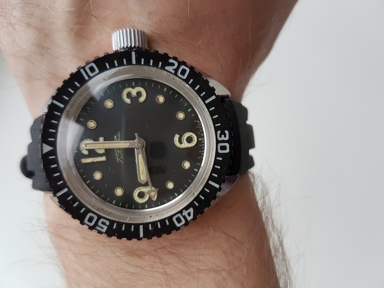

Друзья, очень нужна секундная стрелка

Странно, приобрел две ракеты. Безели снимаются со стекла с кольцом, кольцо внутри безеля. Как на фото выше. Может это норма? Потому что стекло сидит намертво и там и там

Очень они классно тикают. Думаю надо ли отдавать в чистку смазку и куда лучше в мск?
