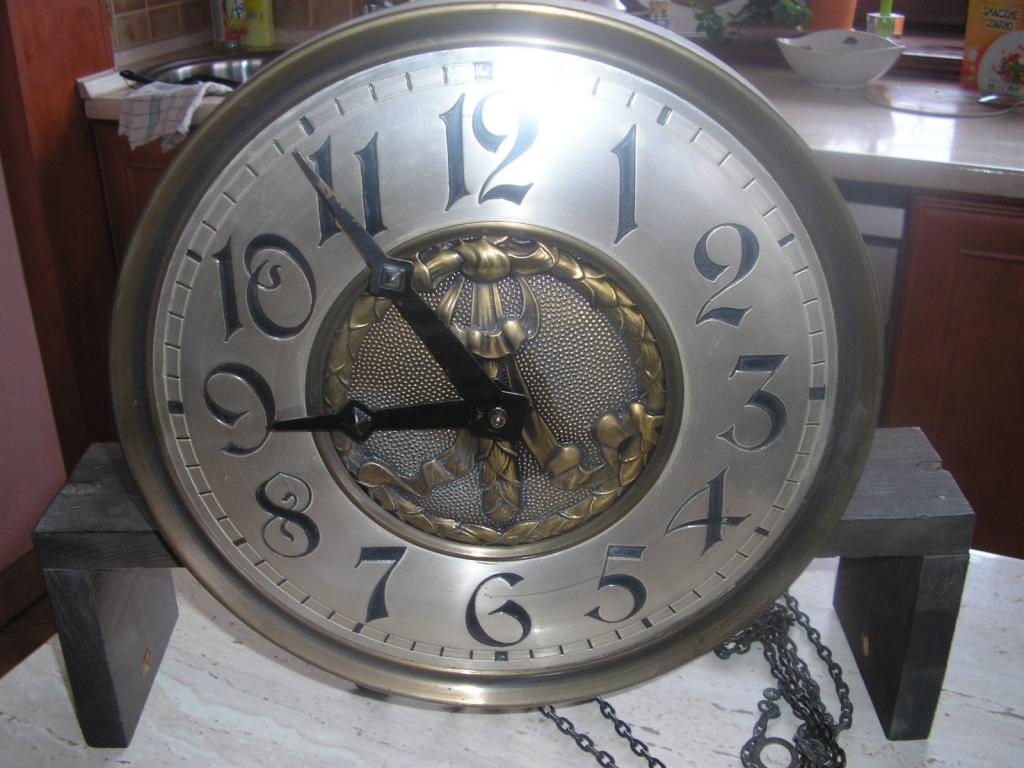

Механизм KIENZLE ? Не известное клеймо.
Здравствуйте товарищи спецы и знатоки часов.
Подскажите, если знаете: механизм похож на KIENZLE (и длина маятника указана справа, как обычно), но сделаны платы для упрощенного снятия барабанов (без разбора меха), клеймо не известное, № очень маленький. Правда есть что-то от FMS.
Вопросы : Что за клеймо? Чей механизм? Какой год примерно?
Очень признателен буду Татьяне, а так же всем, кто владеет знаниями по этой теме.
Спасибо. С уважением,Юрий.

Юрий, здравствуйте!
Это вышедший из "Schlenker & Kienzle" C.J.Schlenker. Вот этот же механизм, один с клеймом, зарегистрированный фирмой "C.J.Schlenker", второй зарегистрирован на "S & K" в 1899 году, но мои ощущения что использовался C.J.Schlenker ещё в 1897 году.
Патент на легкосъёмные барабаны получен C.J.Schlenker в первом полугодии 1897 года.
С уважением, Татьяна

Спасибо большое , Татьяна.
Клеймо с птицами встречал раньше, а такое клеймо не видел раньше. Оно видимо реже использовалось. Нумерацию товарищ C.J.Schlenker вел свою наверное. Тогда № не такой и маленький, около 1900 г.
С уважением,Юрий.
