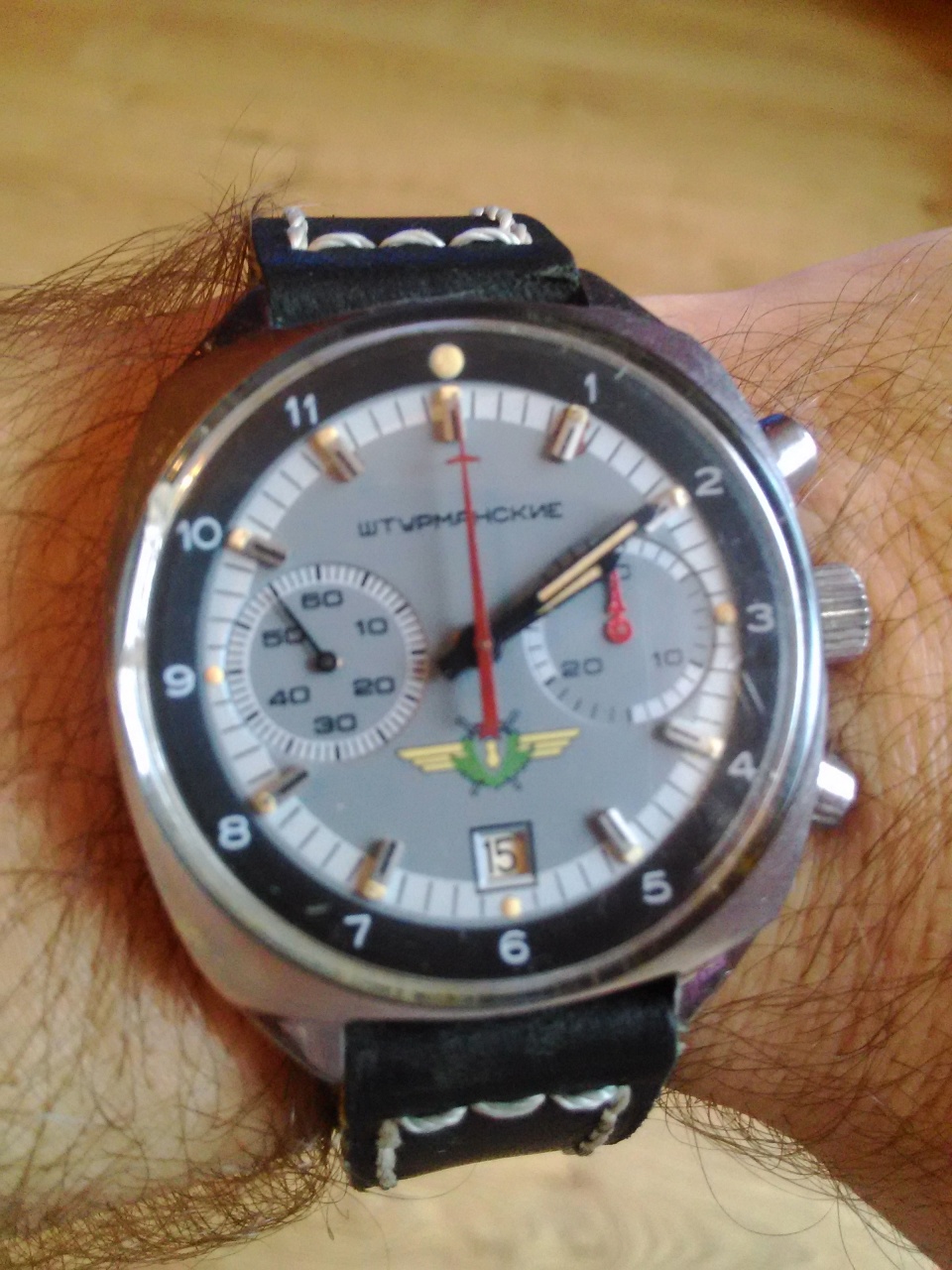

Приветствую коллег по увлечению. Я в нашем деле пока новичок, чуть позже похвалюсь, что пока имею, а сейчас есть вопрос.
Правильно ли я понимаю, что часы на фото - ммм... мягко говоря, либо новодел, либо как тут принято говорить, "котлета"?
И никакие это не 80-90гг?
