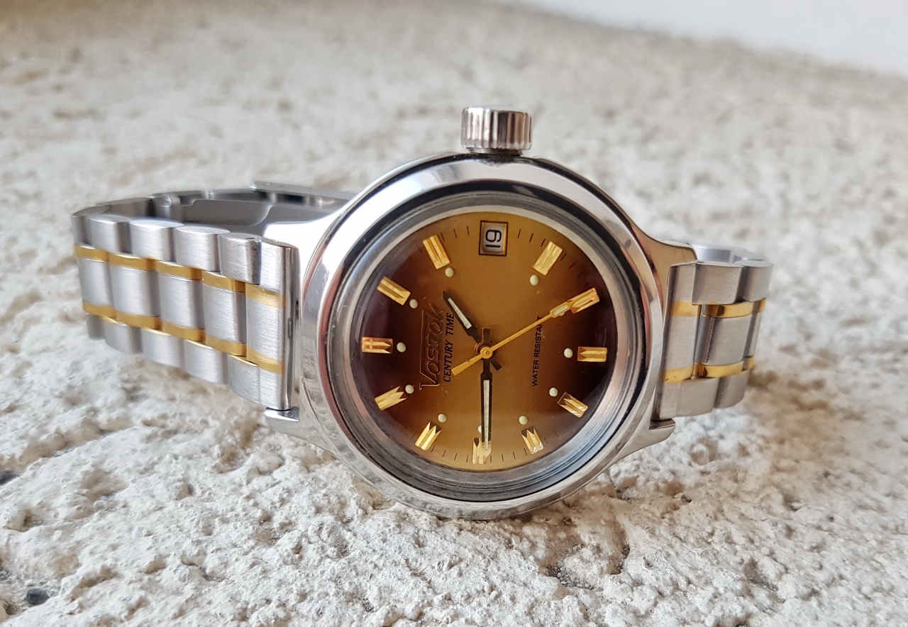

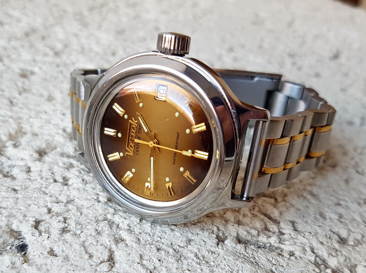

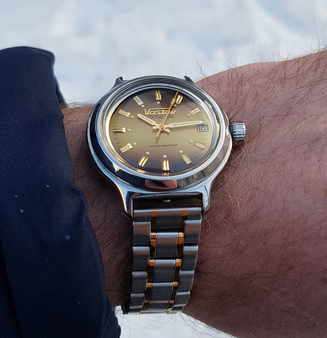

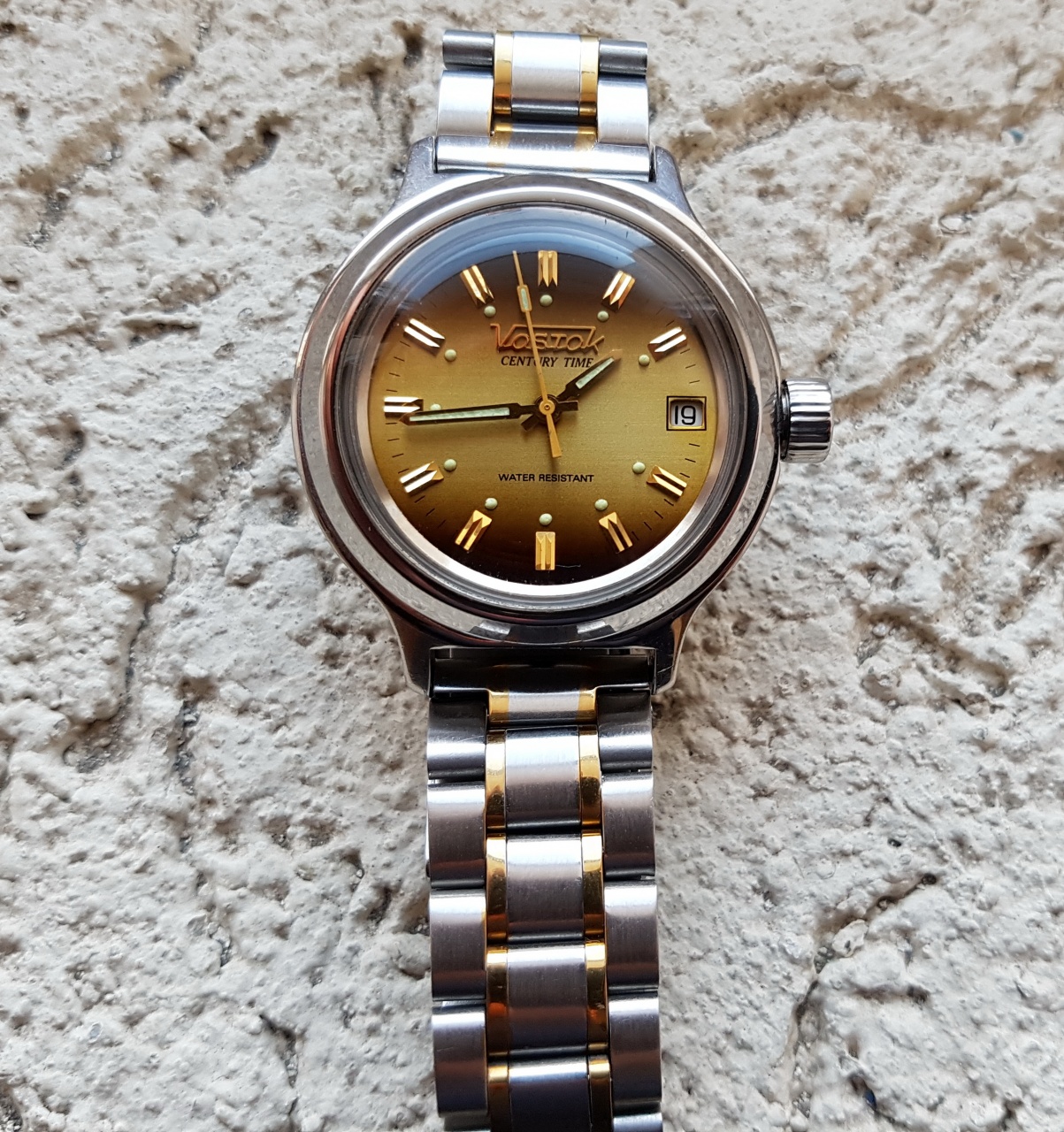

Сообщение от Vizi Посмотреть сообщение
Еще один.....оттенок шоколадного...
Все думал, какие часы они мне напоминают?
Вложение 1661614 Вложение 1661615
Вложение 1661616 Вложение 1661617
Это просто бомба!!!!!
