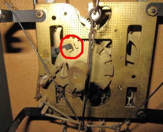

1. См. отмеченное на фото место. После срабатывания очередного "бом-ку-ку" упавший в любой паз счетного колеса хвостик рычага должен находиться в пазу на расстоянии 0,1 мм от противоположного (левого по фото) края паза. После получасового боя - справа в пазу.
2. Маятник - не от этого механизма.
