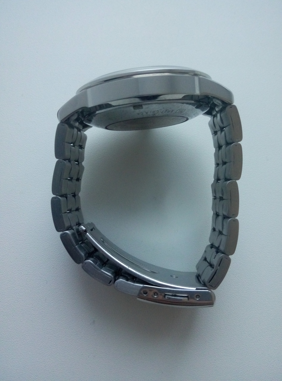

есть вопрос по браслету. его укоротили, не жмет, сидит замечательно, но сильно напрягает что он получается "угловатый" из-за застежки. хочется перекинуть одно звено, что бы выровнять. мастер который укорачивал, сказал что если удобно - лучше не стоит. а меня напрягает почему-то. что скажете?
