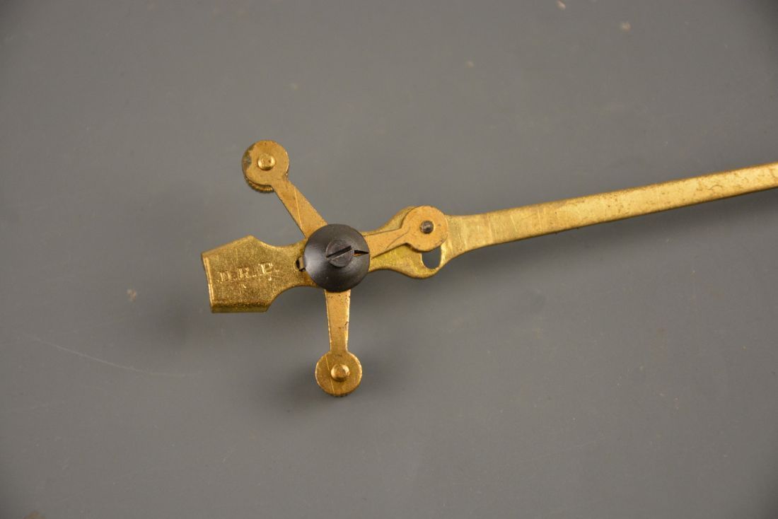

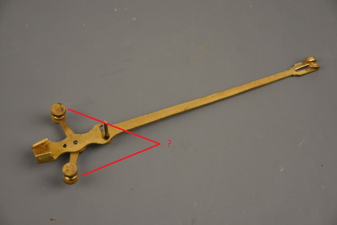

Подскажите, пожалуйста, для чего нужны эти два винта по бокам на поводке маятника? Для центровки?

Думаю, что это устройство для того, чтобы добиться ровного ТИК и ТАК.

А как им пользоваться?
Крутил и туда, и обратно, разницы не почувствовал.

Сообщение от newocean Посмотреть сообщение
Это приспособление для установки правильной "выкачки" маятника.
Обычно использовалось Беккером на гиревых часах.
Возможно ввиду наличия этого устройства анкерная вилка у беккеровских гиревиков не имеет фрикциона и жёстко сидит на валу.

Т.е. правильного тик-така, но вот почему ТС не видит разницы?

Сергей Дмитриевич, Seawolf64 вы абсолютно правы, спасибо за разъяснения.
Механизм действительно жильный гиревый.
Пришёл домой и ещё раз попробовал покрутить. На выкачку (тик-так) это приспособление влияет.
Странно, что вчера на это не обратил внимания. Пытался, как обычно для начала выровнять корпус по вертикали для проверки равномерности хода.
Но часы сразу же при вывешивании строго по вертикали пошли с равномерным тик-так.
Поэтому и не придал значения этой регулировке.

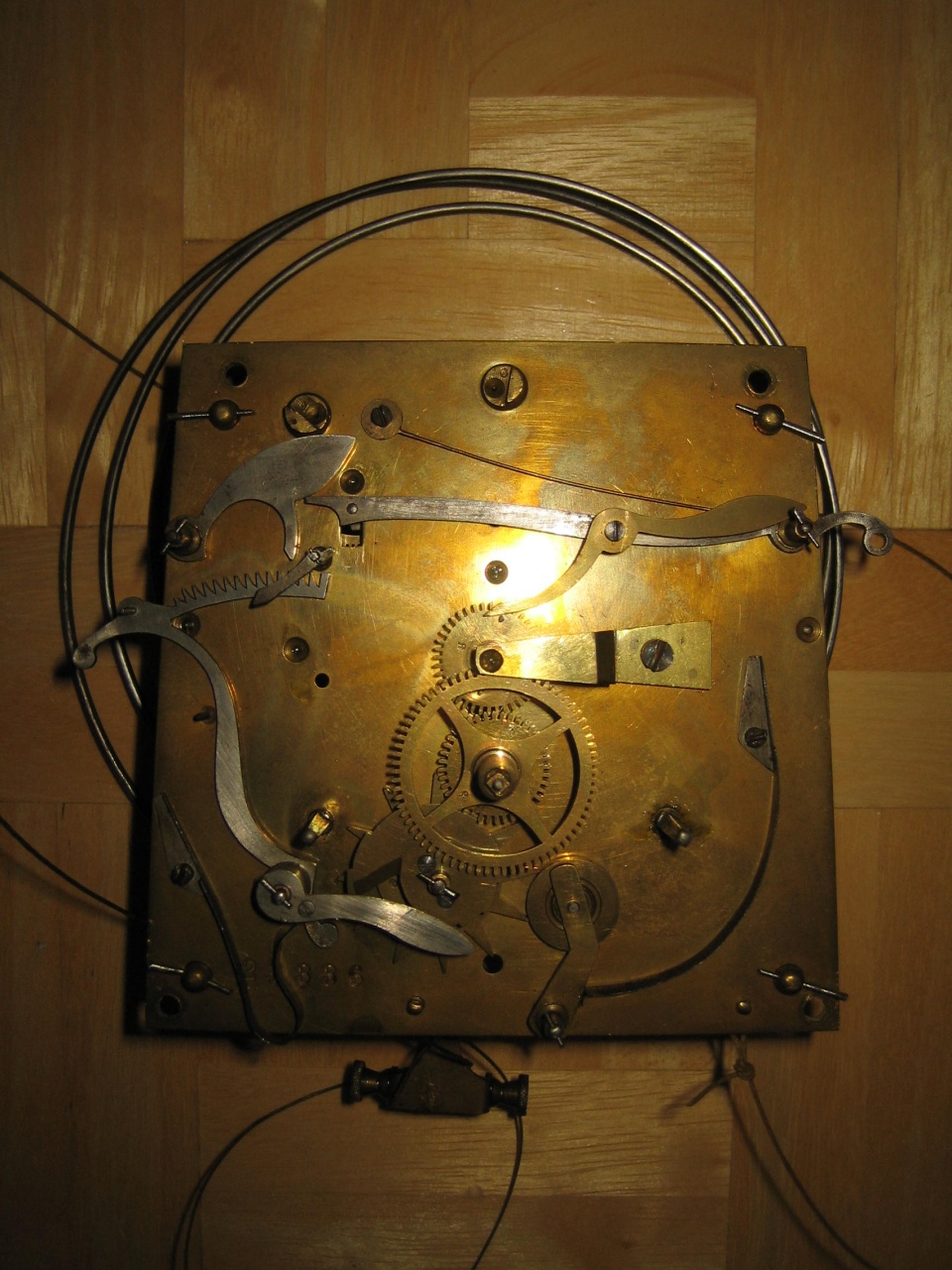

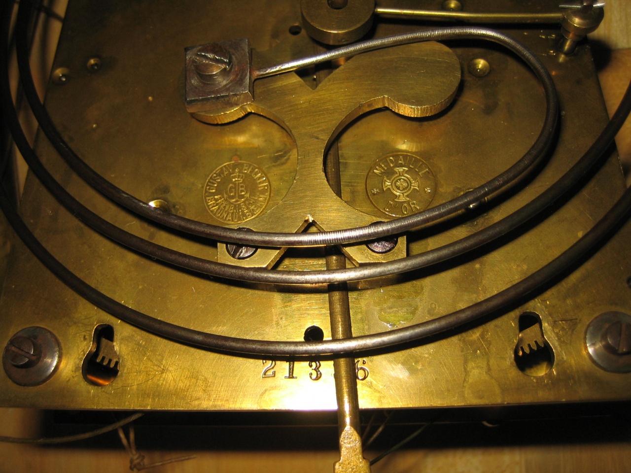

Здравствуйте, товарищи и господа спецы.
Подскажите: какого года этот мех № 21336 ?
Продавец говорит, что 1860 г.
Думаю, что попозже собран, интересно.
Спасибо. С уважением,Юрий.

Если бы механизм был собран во Фрайбурге, то мог быть и 1860. Но, т.к. он (механизм) - из Браунау, то конечно же позже. 1897г. Кстати, в течение долгого времения стесняюсь спросить - Браунау и нынешнее Брно - это один и тот же город? С ув.
