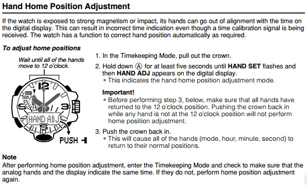

Всем привет! сегодня купил GWG-1000 после настройки будильников компаса и прочей ерунды обратил внимание что стрелка выбора режимов отклонилась на целое деление и вообще смотрит куда-то в сторону, при переключении режима стрелка и экран отображают разные режимы. ВОПРОС: калибруется ли эта стрелка???? в инструкции к часам этой инфы не нашел. Помогите люди добрые!

Сообщение от rebel88 Посмотреть сообщение
инструкция у меня в руках, еще и на русском
Если в ней этого нет, выкиньте ее... Или таки есть?
информации по калибровке этой стрелки нет!
А это что?

Дело в том что в инструкции описана корректировка аналогового времени. И эта корректировка вдобавок и ставит на место стрелку режимов. То есть нет такой конкретной темы в инструкции как "калибровка стрелки режимов"

Попробуйте нажать и удерживать кнопку adust левая верхняя до второго звукового сигнала. Часы перейдут в режим корректировки стрелок. Выбор корректируемой стрелки нижняя левая кнопка. Корректировка-правые кнопки. Для выхода из режима-еще раз нажать adjust. На ga 1000 точно работает. На Ваших думаю так же.
