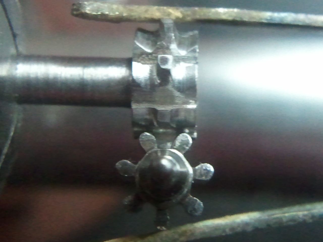

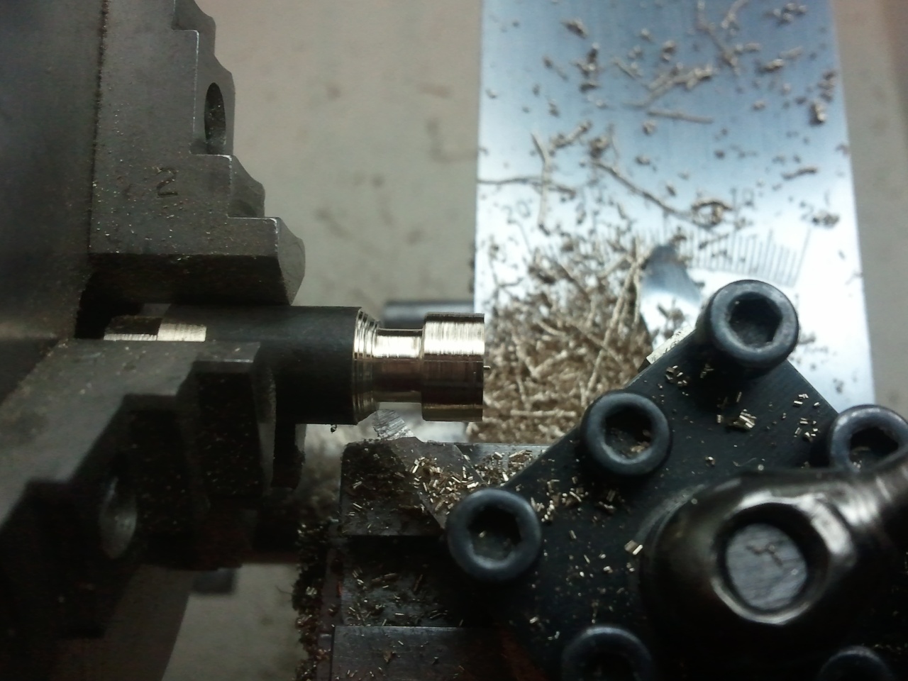

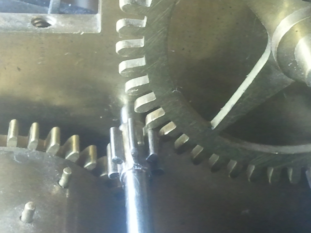

Простите за долгое отсутствие, день потрачен на эксперименты .
Сегодня решил снять ось с трибом ветряка основного боя и установить вместо ветряка четвертей.Да, она коротковата относительно родной, но по цапфе совпадает.Пришлось только заднюю часть оси подпереть по центру в технологическом отверстии задней платины, так как родная ось длиннее и там стоит выносной мост.
Почему пришёл к такому действию ?
Потому что полотно боя, которое действует с трибом ветряка ,имеет те же 48 зубьев. Да ,диаметр чуть меньше , но ширина зуба та же.В результате пробы получено зацепление, рабочее, но не совсем глубокое. Триб ветряка основного боя имеет 7 зубьев.Посмотрите фото.
Так же сегодня изготовил модульную фрезу по профилю этого триба, но уже дисковую, закалил и чуть нормализовал после закалки.Попробовал на бронзе нарезать - идёт тяжело, но режет.По совету Дмитрия буду пробовать на капролоне.
Да и, я так и планировал выполнить пробный нужный триб и напресовать его с лёгкой посадкой на другую сторону оси под этот проект восстановления.
http://forum.watch.ru/attachment.php...1&d=1479158649
С уважением , Алексей.

ID:	1590130   Нажмите на изображение для увеличения
ID:	1590131   Нажмите на изображение для увеличения
ID:	1590132   Нажмите на изображение для увеличения

Сообщение от nevenbekriev Посмотреть сообщение
она вероятно износится по середине работы.
Не, не износится, у меня их уже целый набор, на все случаи жизни, для любых целей только из твердосплава, это уже не дифицит:
http://forum.watch.ru/showpost.php?p...0&postcount=24
Вот мальтийский проходил полукруглые впадинки, лежит у меня этот "фрезец", а это в каретные часы, миллиметров 12 в диаметре. Чего ему изнашиваться?
http://forum.watch.ru/showpost.php?p...5&postcount=61
Сообщение от Alexey Andrianov Посмотреть сообщение
Для капролона пойдёт, а вот даже хорошо отпущенную сталь не возьмёт, кромка тут-же сядет. Хотя бы самокал Р6М5 и то не на долго при таких условиях. Кроме того не забывайте про затыловку, не верите, попробуйте.

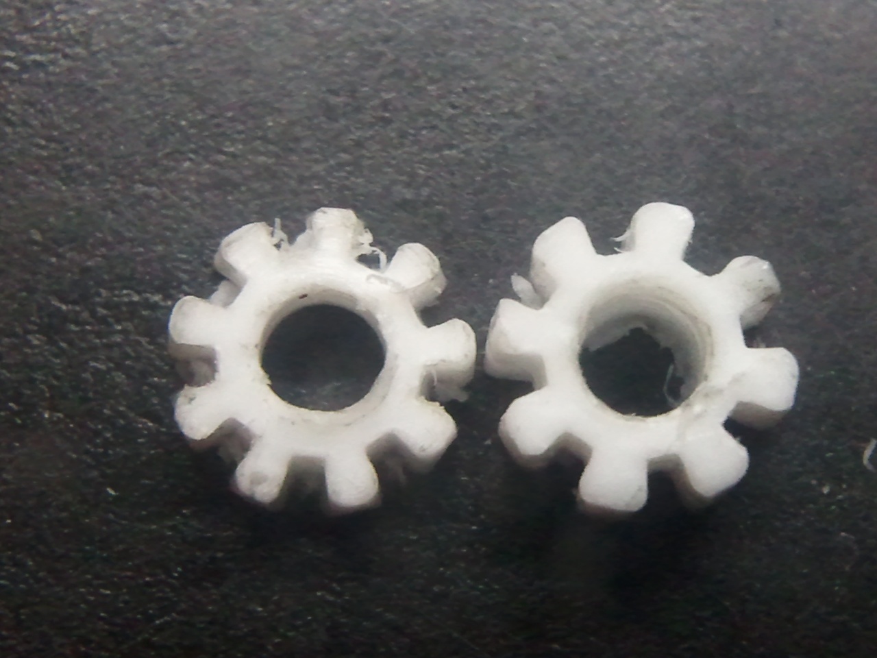

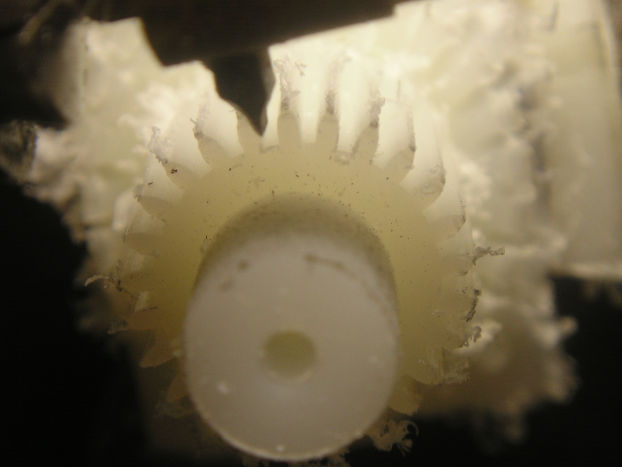

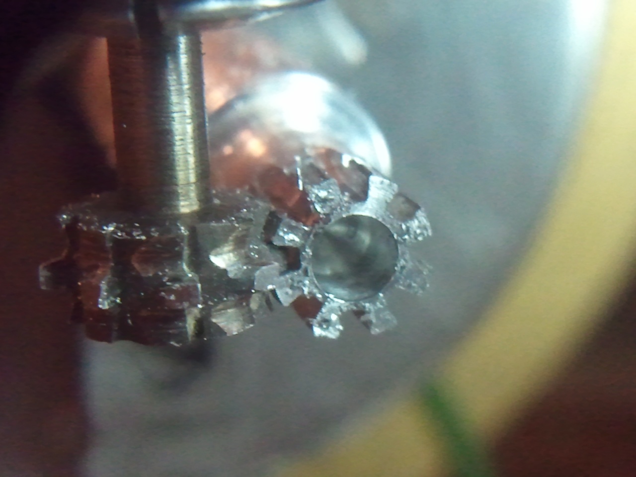

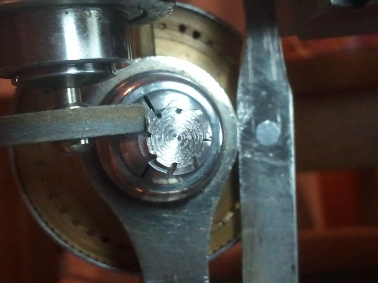

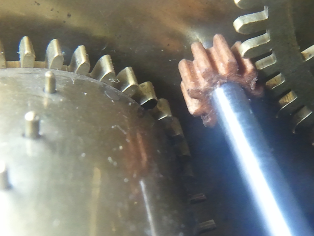

Доброй ночи !
Сегодня попробовал нарезать зубья на капролоне. Режется легко, но материал тянется, не совсем понравилось.
Сделал два триба 8 и 9 зубьев. На 9ти зубом трибе ось работает, но затирает, возможно из-за не совсем чистой обработки.
Восьми зубый триб даже пробовать не стал, слишком крупная голова зуба получается.И оба варианта выполнил на диаметре 7.2 мм.Также попробовал использовать другой вариант материала, получилось лучше - даже понравилось.
Уменьшил диаметр заготовки до 7.0 мм и сделал 9 зубьев.Работает и не плохо.Зубчики прямо загляденье.
Из опыта понял, что 8 зубьев сюда не идёт ни как.
Можно будет поиграться диаметром и нарезать 9 зубьев на меньшем диаметре или 7 зубьев, но на диаметре заготовки чуть большей ,чем триб ветряка основного боя.
Про затыловку знаю, здесь рез идёт прямолинейно, также как на обычной дисковой прямой фрезе , на которой затыловки не наблюдал.Прекрасно понимаю, что она уменьшает поверхность трения и даёт лучший результат обработки.На своей самодельной дисковой фрезе чуть заднюю часть зуба обнижал.
По факту , когда буду работать с металом, сначала прорежу прямой дисковой, чтобы выбрать максимально материал из заготовки и только потом пройду модульной.Не зря же модульные фрезы состоят из комплекта 8 шт одного модуля.
В общем эксперименты продолжаются.
С уважением, Алексей.

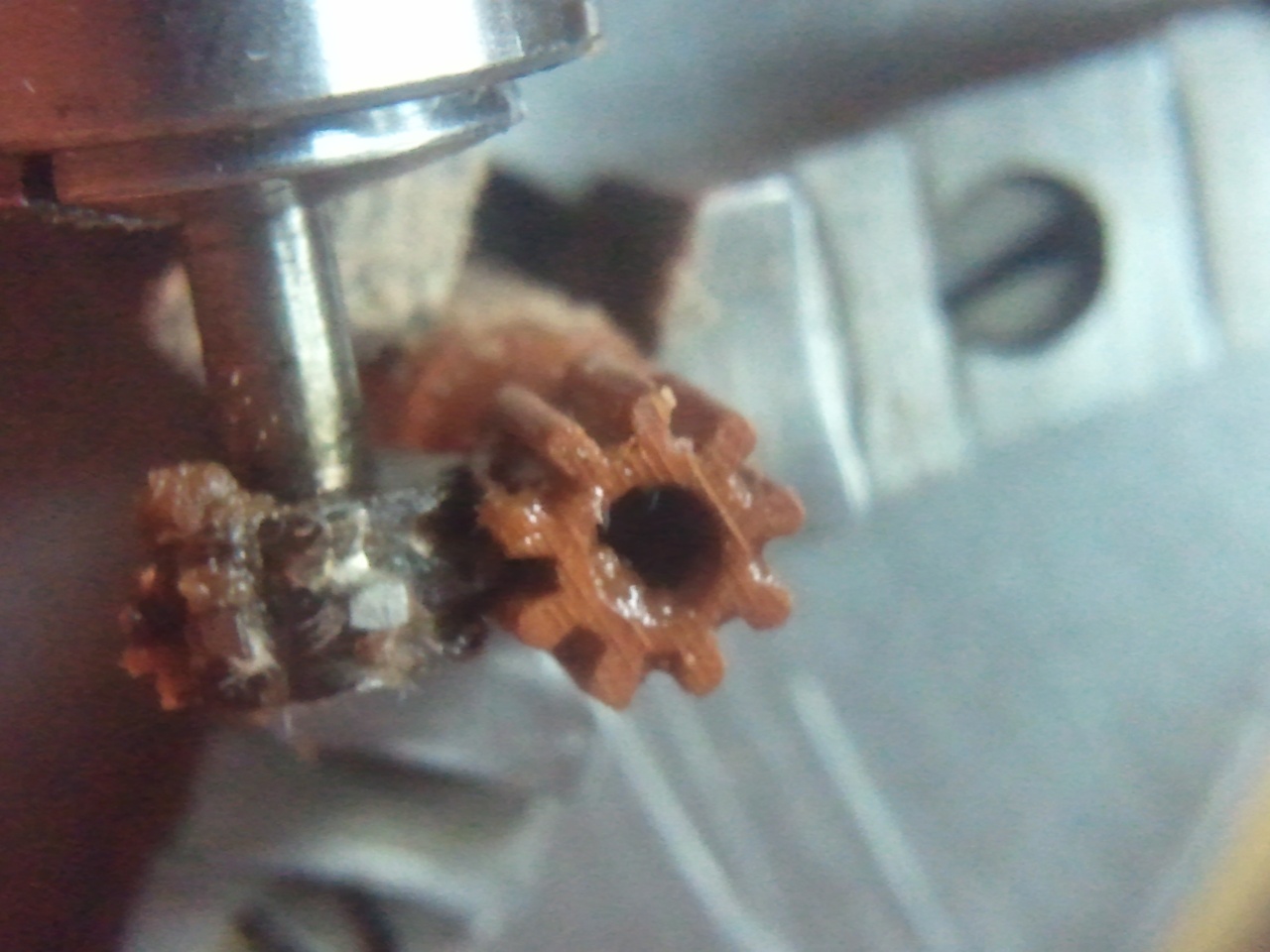

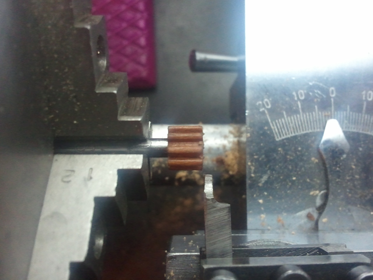

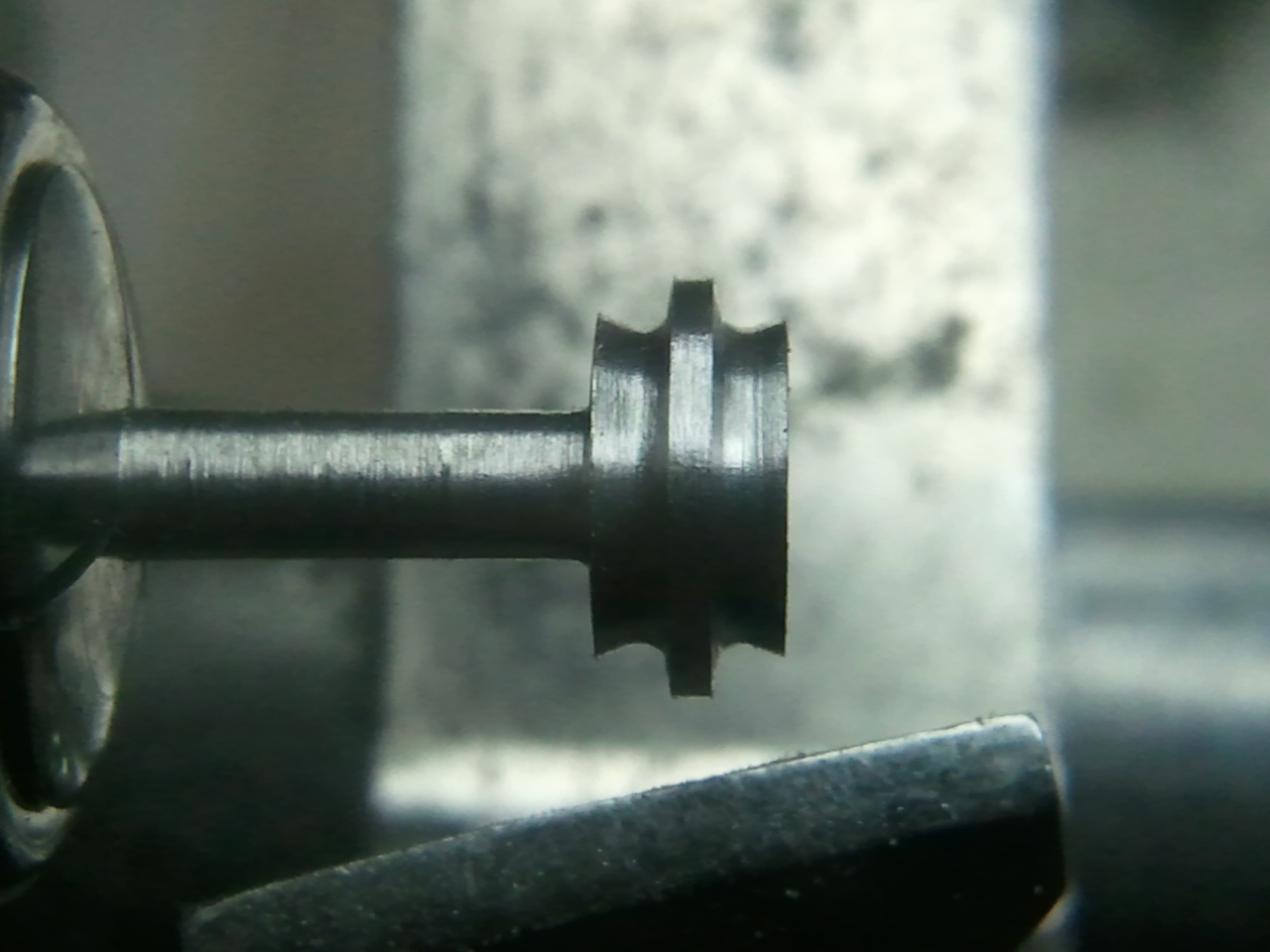

Это как раз хорошая проверка заточки фрезы.
Простите, я опять как всегда не договорил, капролон можно резать просто закрепив "фрезец" на суппорте, и движением влево - вправо постепенно выгрызать материал.
На верхушке зуба появляется иногда заусенец, но он легко снимается обычной бритвой.
Таким образом Вы не только проверите правильность формы зуба Вашей Фрезы, но и остроту её заточки. Для подобной работы острота Вашей фрезы должна быть максимальной, это ещё одно обязательное условие, на ровне с затыловкой, металл не потерпит тупой инструмент.
Кроме того Вам не придётся лишний раз насиловать станок обрабатывая металл.

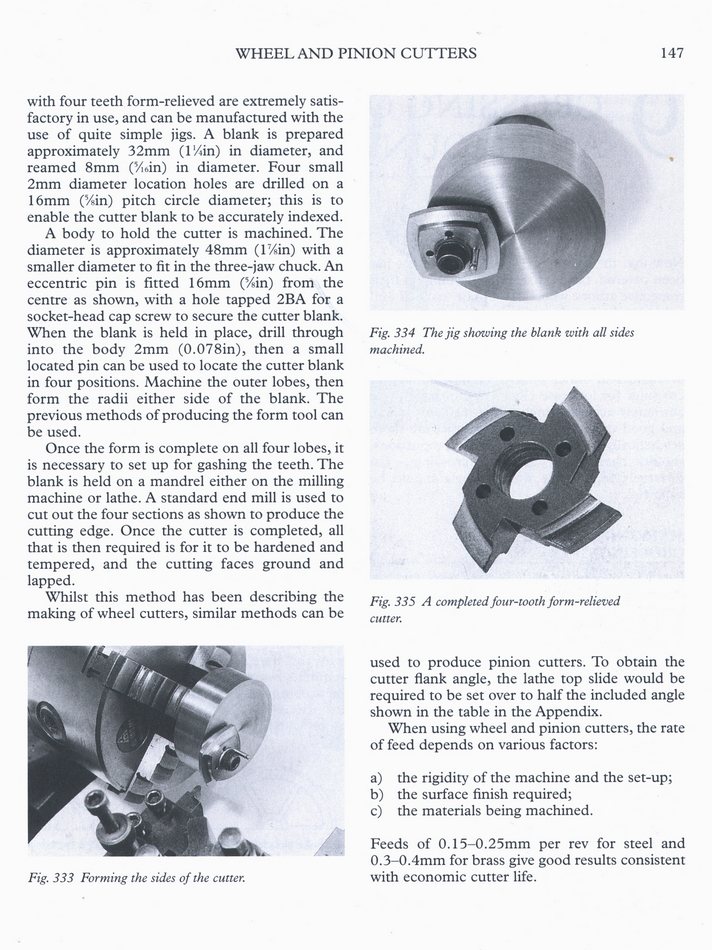

Доброе утро!
Возможно Вам будет полезно рассмотреть изготовление фрезы с четырех затылованых лезвий, и с константным профилем. Метод описал J.Malcolm Wild в своей книге, тот же метод использовал David Creed.
С уважением, Душан

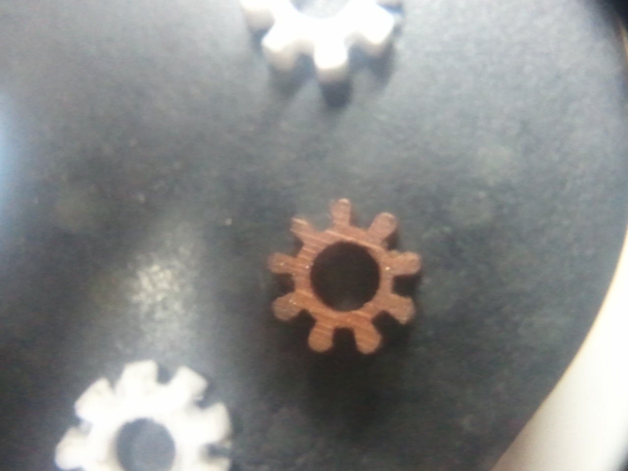

Доброй ночи !
Интересный пример, спасибо.
Я скорее не осилю такой вариант изготовления, да и готовые фрезы у нас можно найти.
http://bs111.ru/produkcija/details/3...grad-z=12.html
На данный момент пришлось изготовить пробный вариант фрезы, для возможности попробовать подобрать экспериментальным путём изготовленный триб.Когда будет понятно какого диаметра, с каким количеством зубьев и с каким модулем должен стоять триб, тогда можно будет и рассматривать нужные фрезы.Хотя есть сомнение, что ГОСТовские фрезы не будут иметь нужный профиль, который использовался старыми Мастерами.
А пока делаю пробники из дерева, получается не плохо и время тратится не много.
Очень хороший материал для тестов, хотя у меня есть в прошлом опыт с ним.

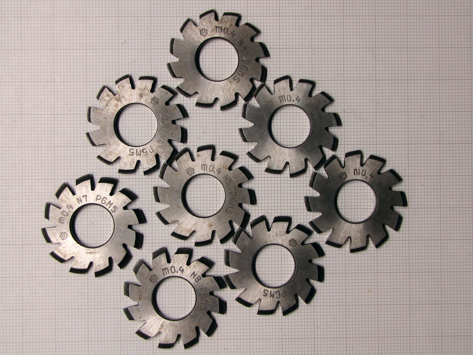

Добрый вечер!
Мне эти фрезы являются известным, их форма эвольвентная, а Вам для часов нужно использовать фрезы циклоидные формы. Кстати, у меня их практически весь комплект, до m=0,9.
С уважением, Душан
