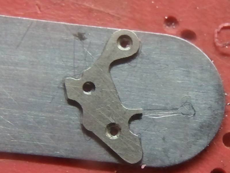

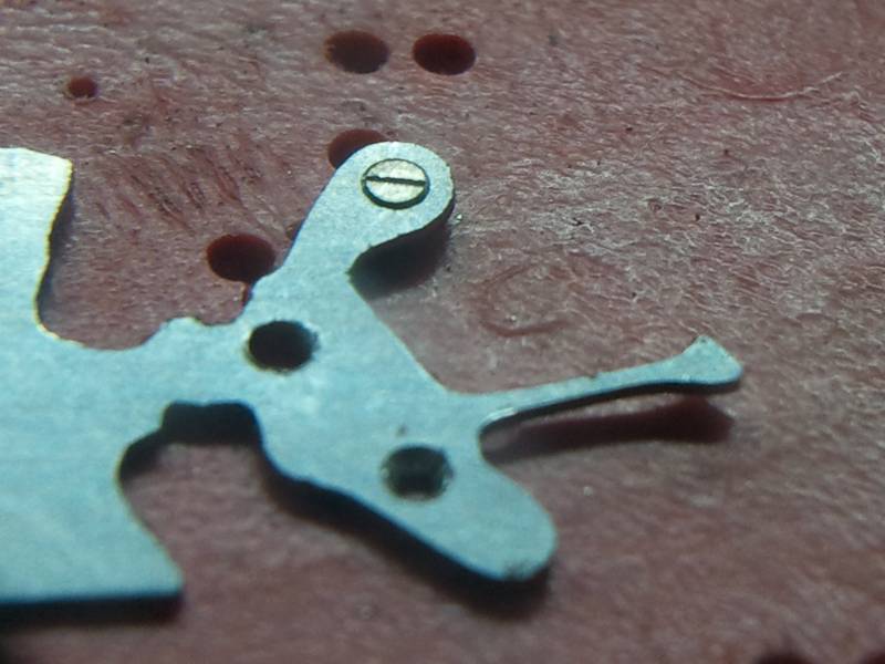

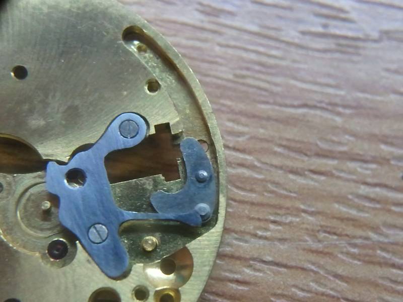

Сегодня мне пришлось делать вот такую мелоч. Сделал из старинной часовой пружины, без дополнительной термообработки.

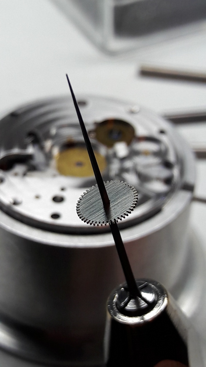

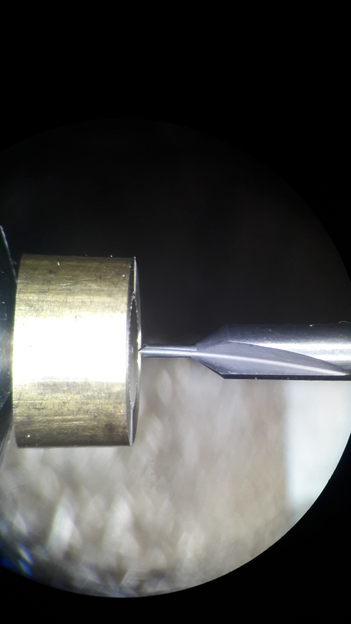

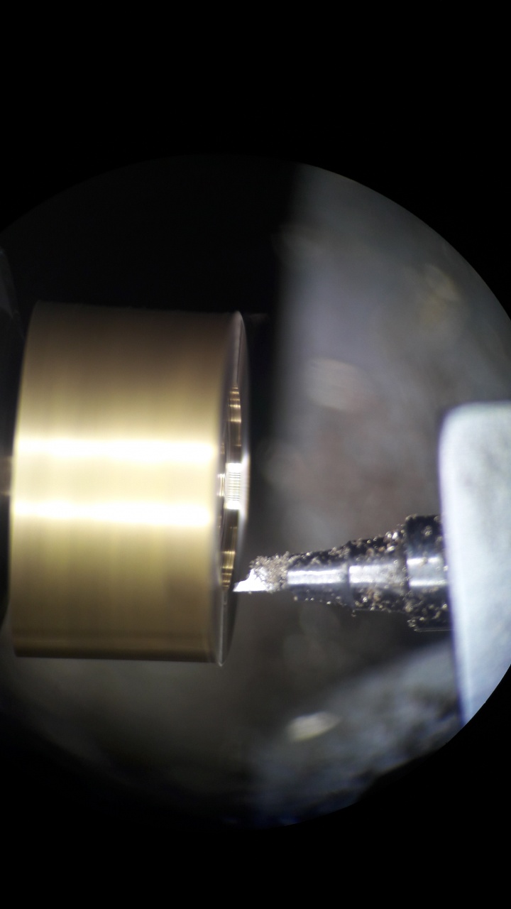

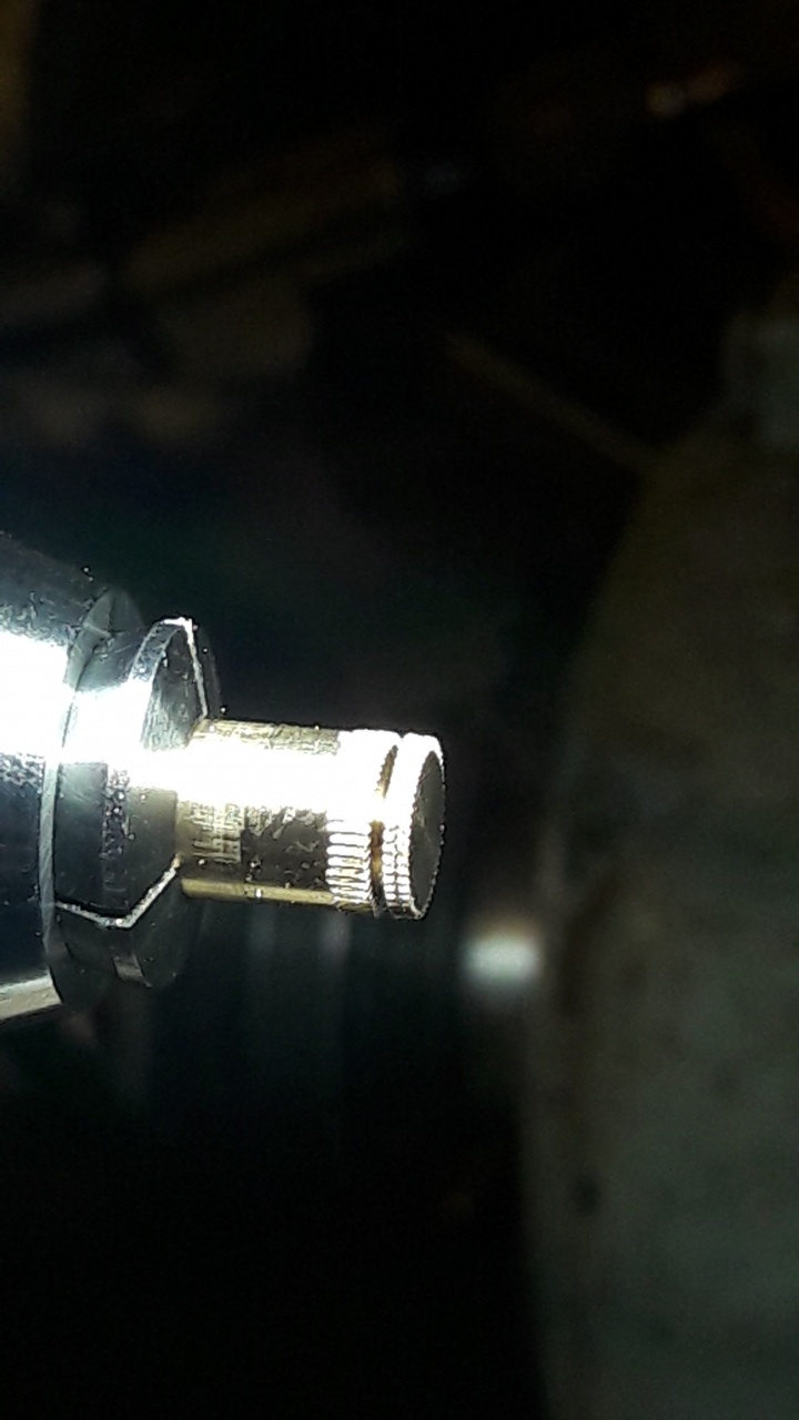

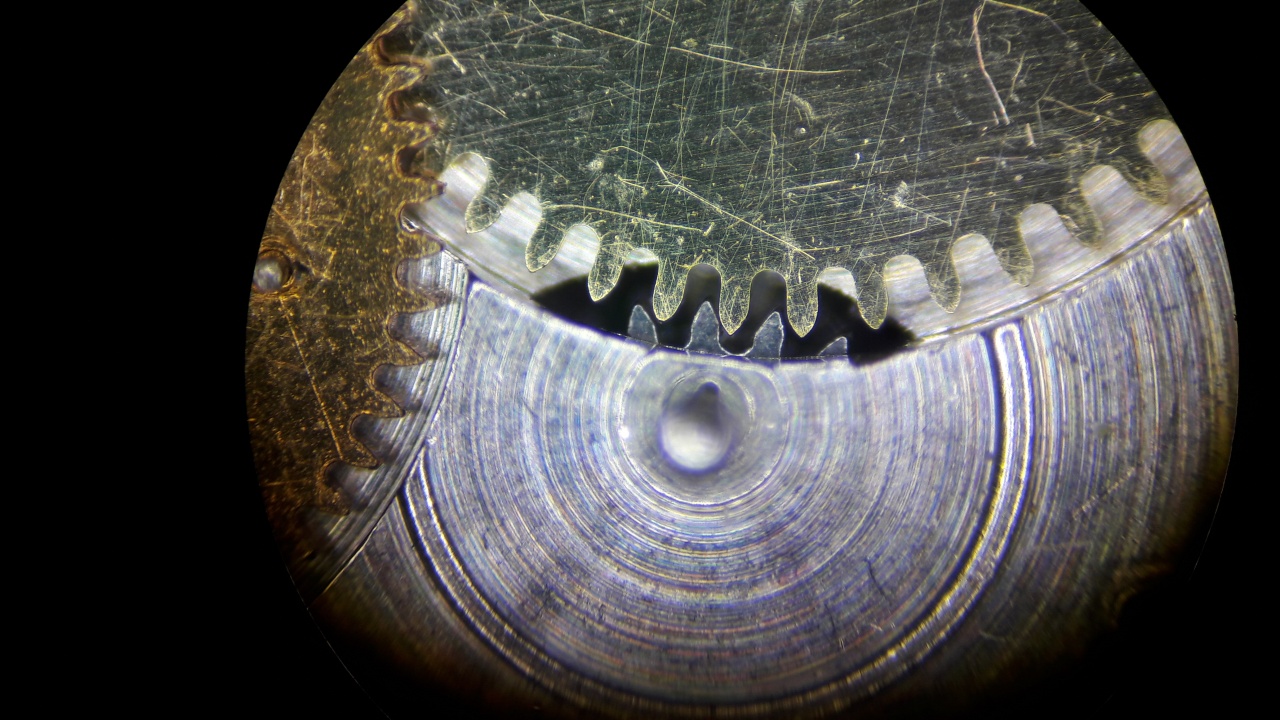

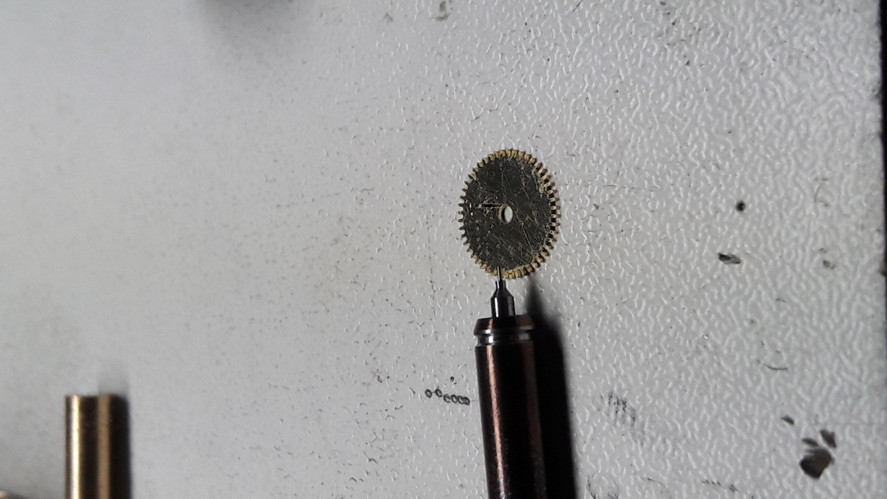

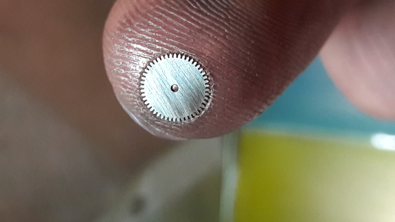

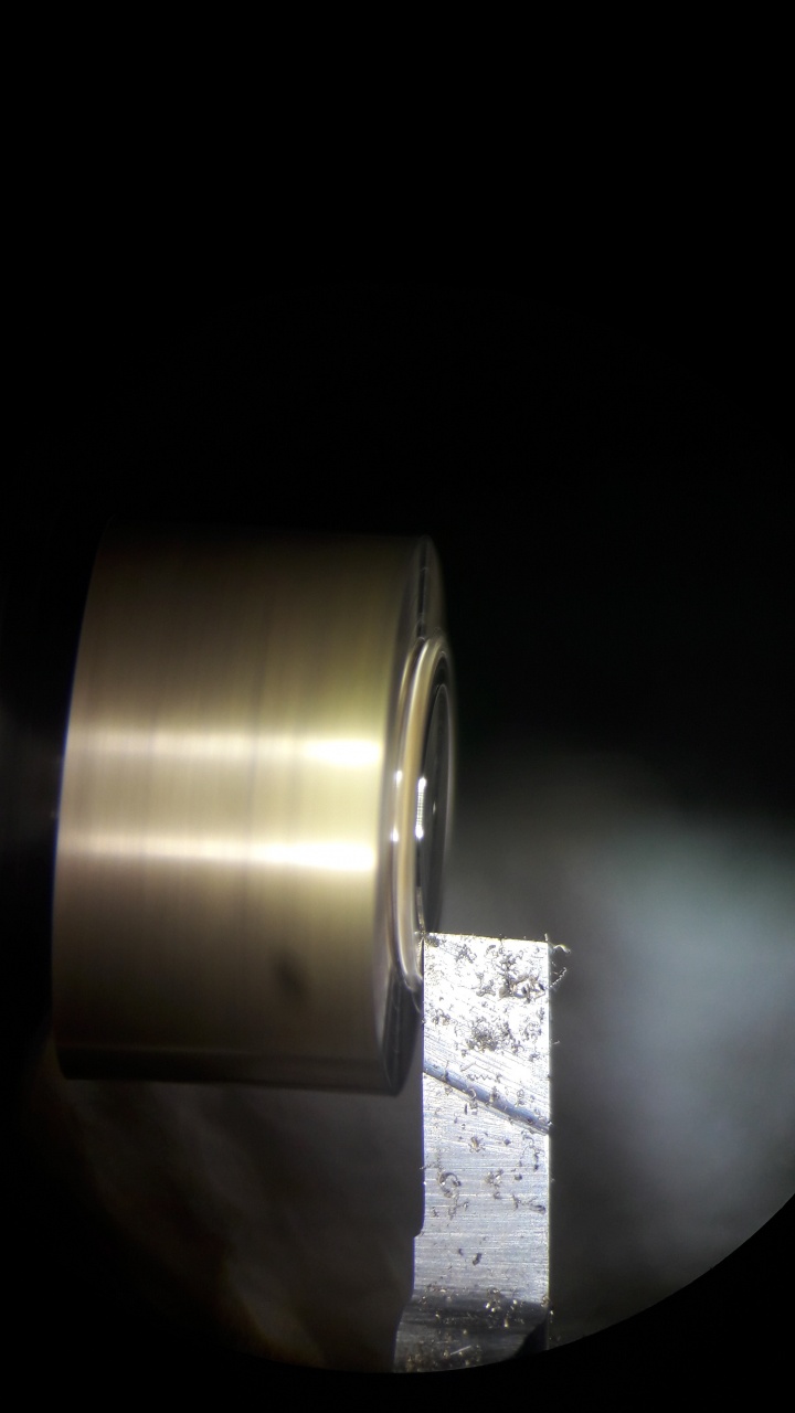

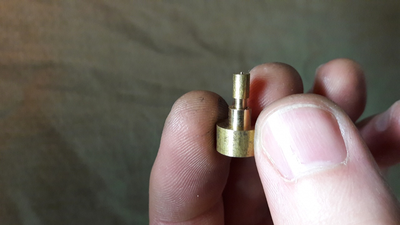

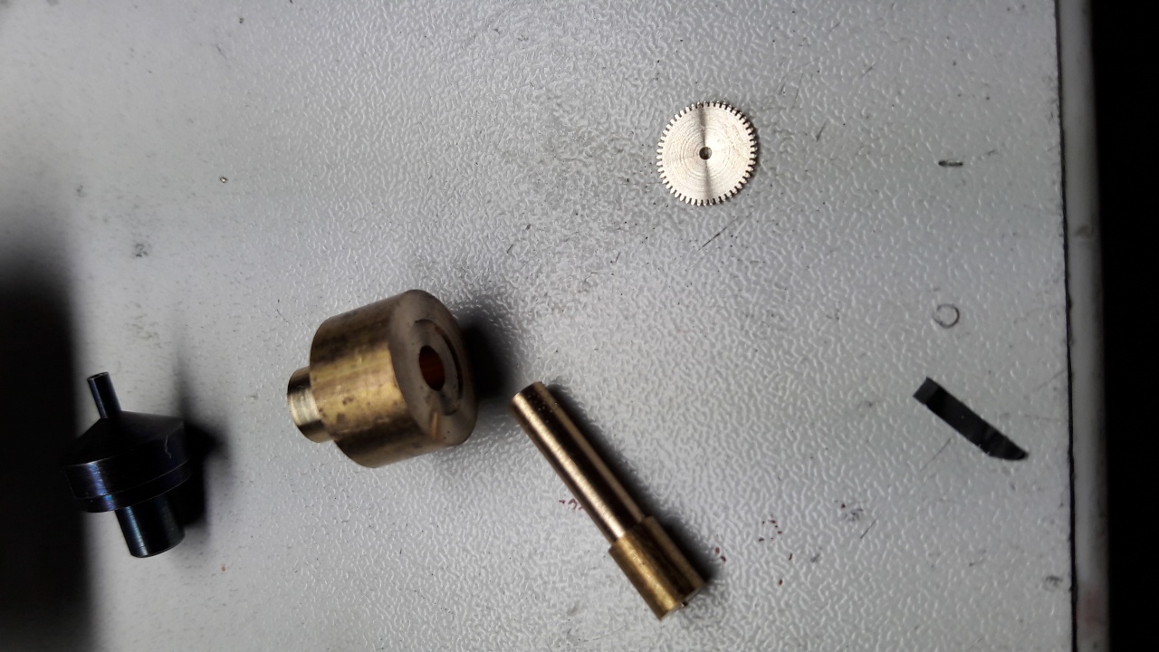

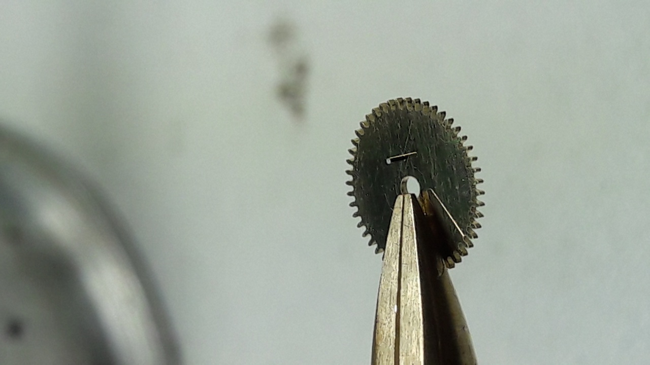

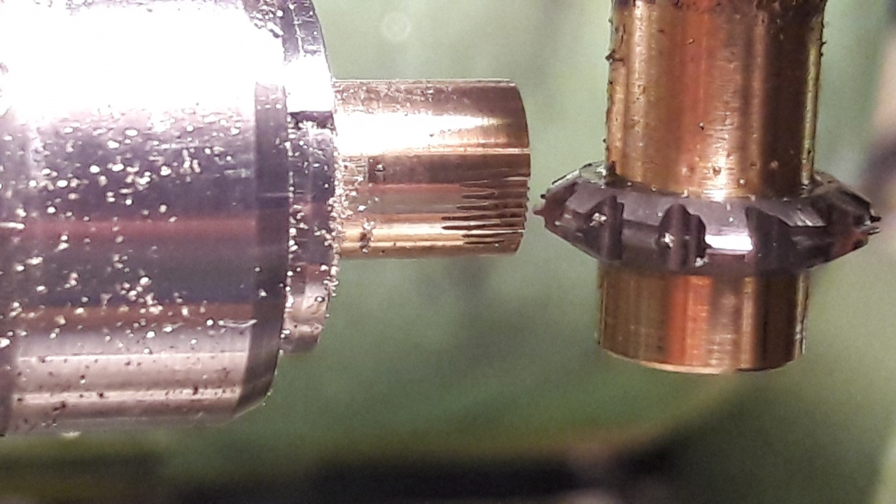

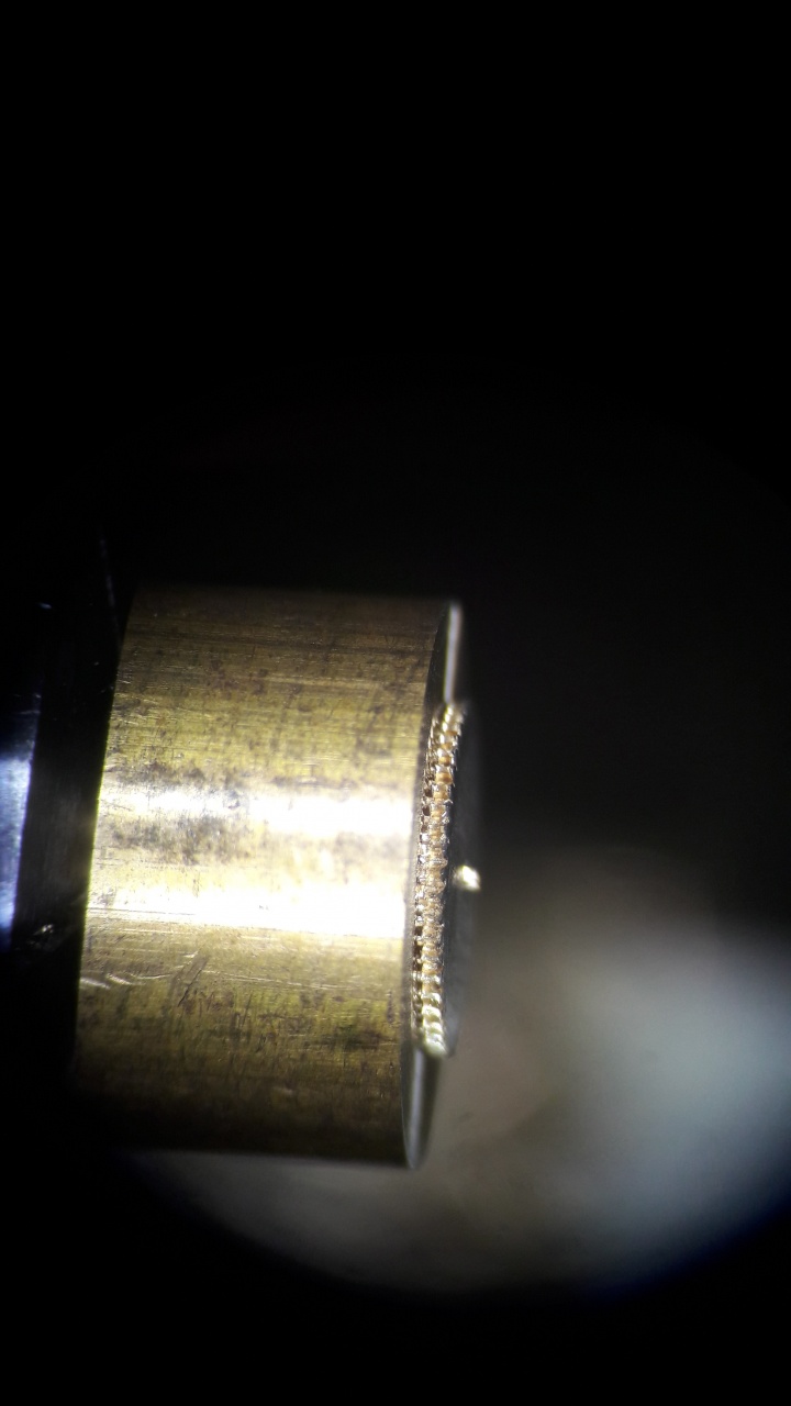

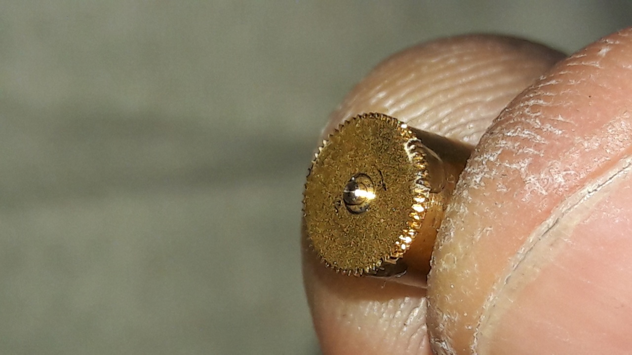

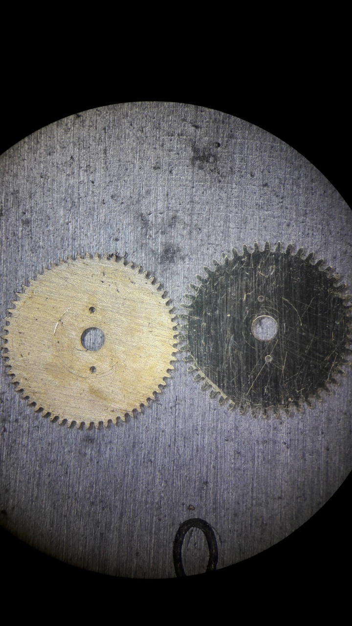

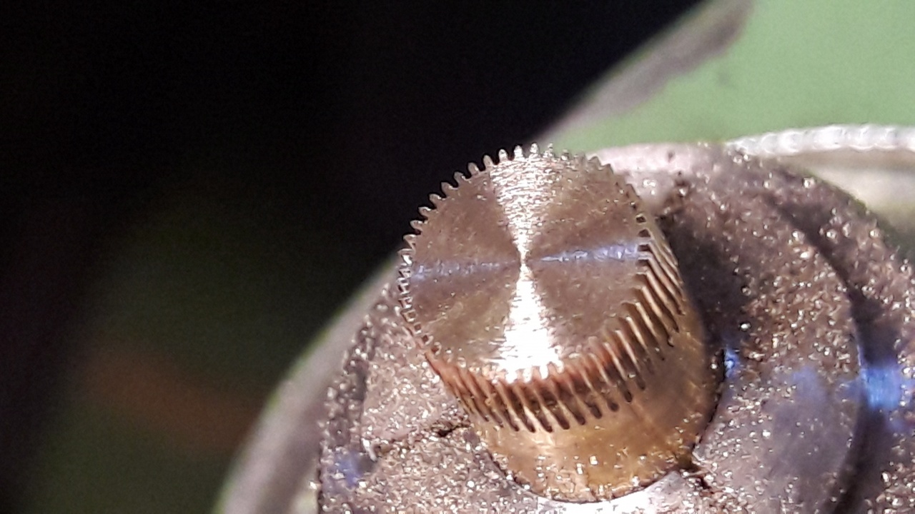

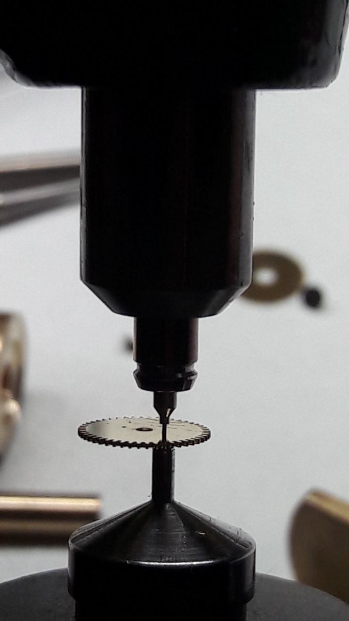

Доброй ночи . В ремонт поступил сплит-хронограф(модифицированный 7751) ,один из дефектов который я выявил - неправильное зацепление колеса быстрой коррекции даты(на фото уже со снятыми штифтами) и промежуточного колеса ( колесо №10 калибра 7751 )Непонятно,как работали часы и дата,т.к. колесо быстрой коррекции не имеет свободного вращения из-за заклинивания зубов в зацеплении и его штифт ,находясь в зацеплении с колесом даты,блокирует его в момент переключения суточным колесом.Я специально несколько раз имитировал подобную ситуацию,итог был один-часы вставали.
Изготовил новое колесо,свободно вращается.

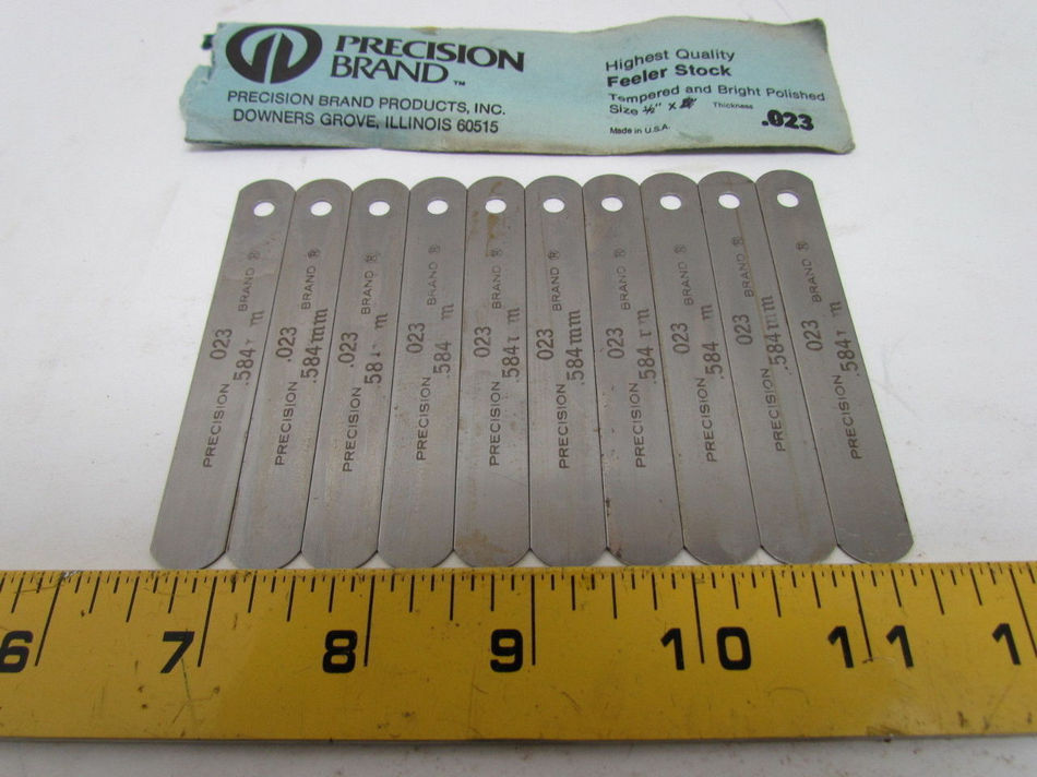

Сообщение от nevenbekriev Посмотреть сообщение
Доброе утро, Невен!
Какой метод устранения металла Вы использовали?
Лично я, пользуюсь с "cutoff disks" и "Cratex" гибкие абразивные диски, используемые для Дремел, и аналогичных инструментах, диски установленные в часовом токарном станке. Плоские детали обязательно изготавливаю из закаленной и отпущенной стали, из щупов различной толщины, по цене $4.50 про 10 шт.
С уважением, Душан

Я уже использовал такой материал для работ.
Очень удобно и большой выбор по толщине.

Сообщение от Душан Грујић Посмотреть сообщение
Доброе утро, Невен!
Привет Душан,
Я изпользовал дремель с диском из карборунда 0.3 мм дентальный. Потом оформил надфилями. Отверстия просверлил в самом начале и после етого нарисовал деталь.

Сообщение от klerix Посмотреть сообщение
(модифицированный 7751) ,один из дефектов который я выявил - неправильное зацепление колеса быстрой коррекции даты.
Я правильно понял, вы вместо 60 сделали 48 эубьев?

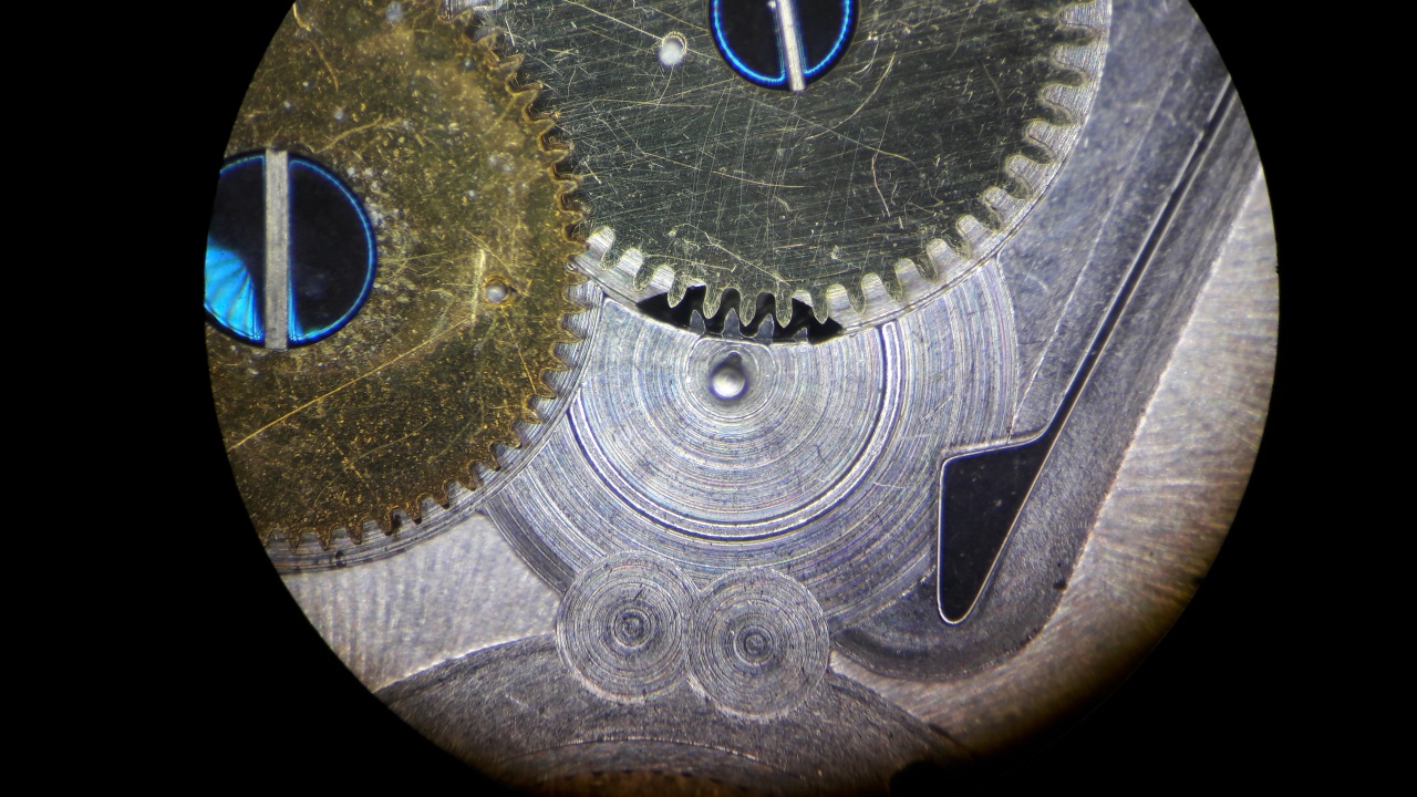

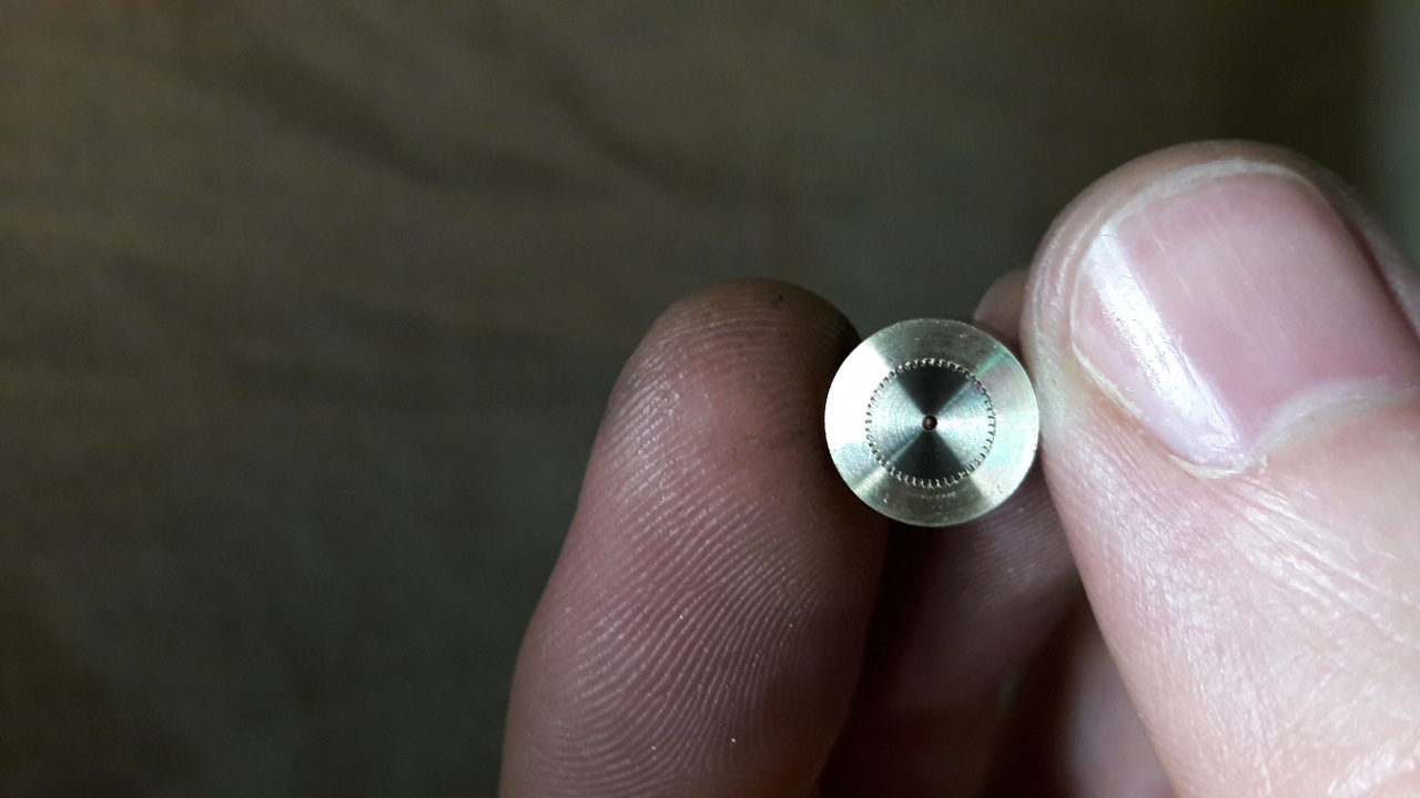

Изготовление мостов
Всем привет,
Я затратил целую неделю на восстановления старого механизма Патек-Филип.
У него репетир и Вечный календарь. Бли утрачены анкерное колесо и анкерная вилка вместе с мостами. Баланс на месте, но цапфы сломанные.
Заказчик - сам часовщик, он подобрал донора - обычный простой механизм Патек, чтобы использовать анкерное колесо, анкерную вилку и накладку с камнем на мост анкерного колеса. На первый взгляд размеры деталей показались подходящими, кроме того, что их высота была намного меньше, из более тонького калибра.
Сделал все фото телефоном, прошу извинить, когда разсмотрел оказалось, что не все на фокус...
Как весь механизм изготовлен из нейзильбера, я решил изготовить мосты из крышки для Молнии.
Покажу все фото, надеюсь станется ясно. Если кому интересно, могу объяснить...

Сообщение от Graf Посмотреть сообщение
Ещё вопрос, это ведь не ЕТА?
Да,вы правильно посчитали.Базовый мех-м eta7751.
