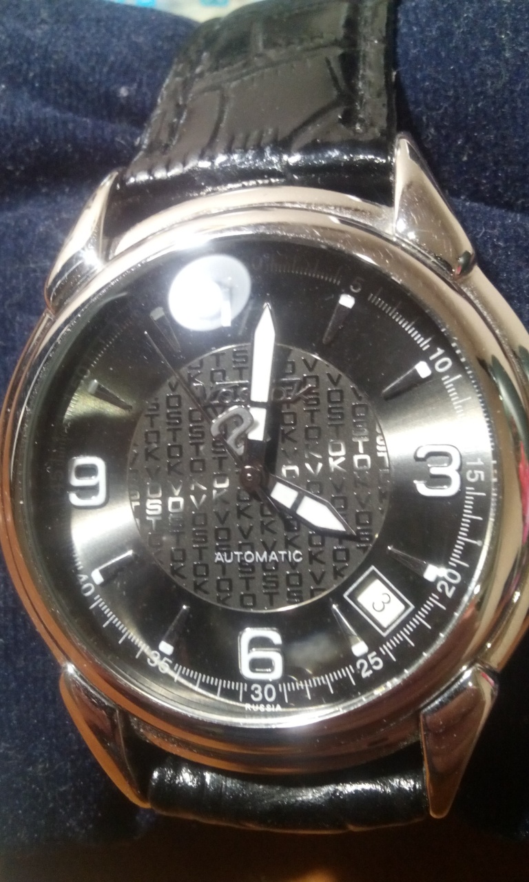

Насоветовал я начальнику Восток, но вышло из этого вот вот это, стыдно за ЧЧЗ. Буду чинить.

На фото видно плохо, что там ? Гиперактивность одной отдельно взятой цифры ?

Ну да, двоечка свалилась. Клея не хватило. Как говорится...дунем, плюнем и надежно приклеим на жвачку

Бился сегодня с двоечкой, на клей не получилось, отваливается . ПВА не держит , супером очкую, как бы цифер от него не пошел. Остается поксипол и двусторонний скотч. Цифра с ножками, ножки тонкие , обе наполовину оторваны.
Я ни разу не мастер- от слова-"совсем"-но делал такое трижды. два раза с цифрами, один раз с логотипом Восток(тоже на ножках). Так вот- все СТРОГО ИМХО- я с ОБРАТНОЙ стороны цифера(не с фасада) , а с обратной--немного заточенной зубочисткой наносил не Суперклей, а СуперГЕЛЬ- такая же фигня, но не течет и не сразу убивает цифер- густой и аморфный сначала,совсем немного, и этого хватало, чтобы все было ОК. До сих пор живут( от года и далее). Но вот если ноги на цифрах подломаны- тогда не знаю, не встречался

Да точно также ИМХО держать будет.

Ножки оторвались в цифере, идея с зубочисткой хорошая, но увы, не применимая. Сквозных отверстий нет.
В смысле? сами цифры - без ножек и сквозных отверстий? Просто клеятся на цифер?

Ножки в цифере оторвались, на цифре остались только обрывки.
О как. Тогда- да, необычно....
