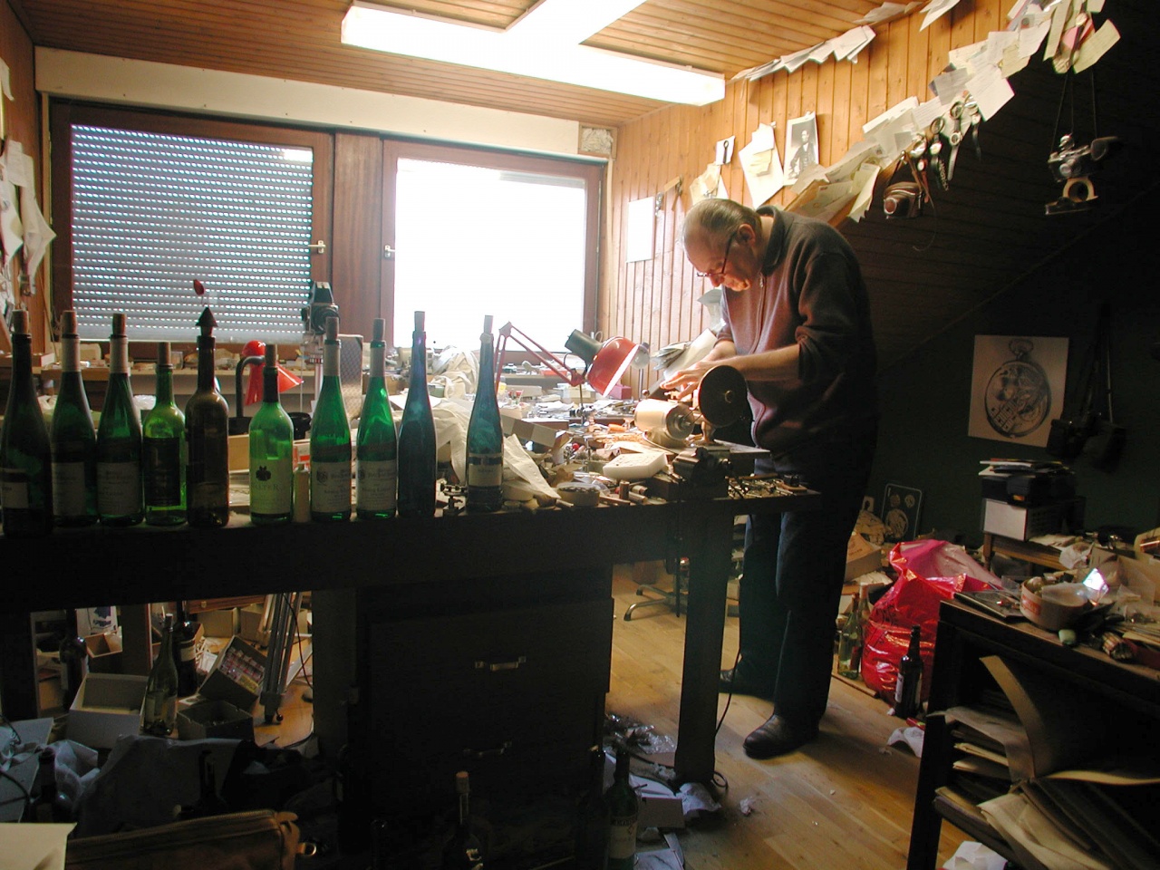

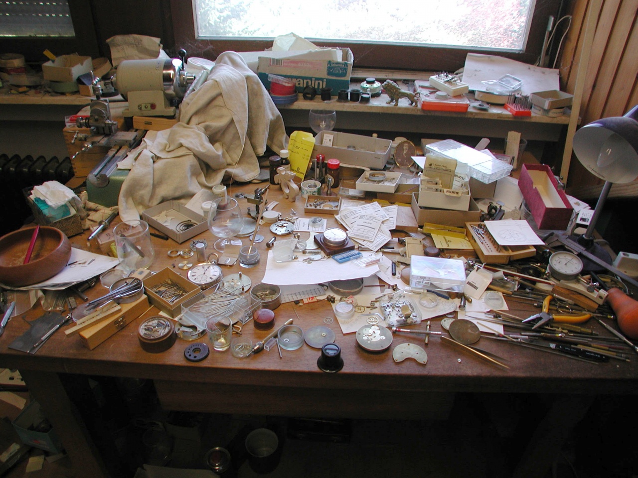

Сообщение от nevenbekriev Посмотреть сообщение
Да, относительно "рабочей обсановки" - я известен етим, что у меня нет порядок и все разтеряно везьде.
Добрый день!
Лично я, по сербский называю это "неред-ред", причем 'неред' - беспорядок а 'ред' - порядок. В моем мире, я никогда ничего не потерял, и я всегда знаю точно место для всего, кроме когда кто-то (моя жена) попытаться сделать порядок. Несколько попыток случилось, теперь она не входит в мою мастерскую.
Немало других мастера работают в похожих условиях, прошу посмотрите картинки ниже, и часы что происходят из.
С уважением, Душан

Сообщение от Душан Грујић Посмотреть сообщение
Душан, с вашего разрешения, я сохраню эти живописные шедевры в своей галерее.

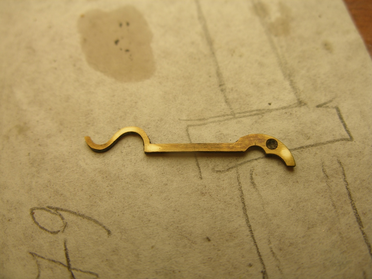

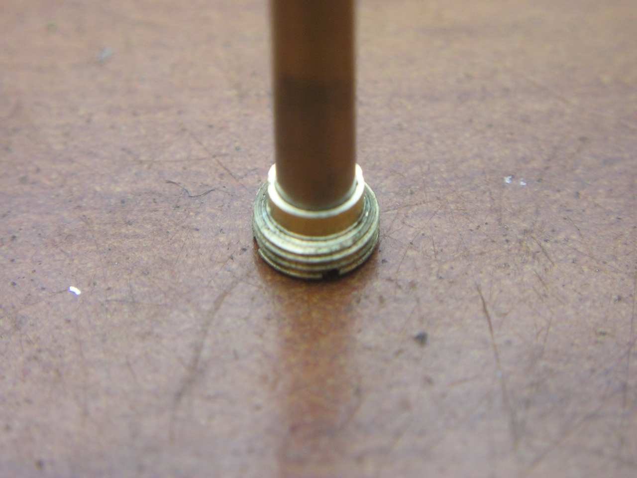

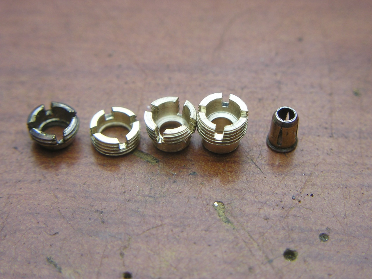

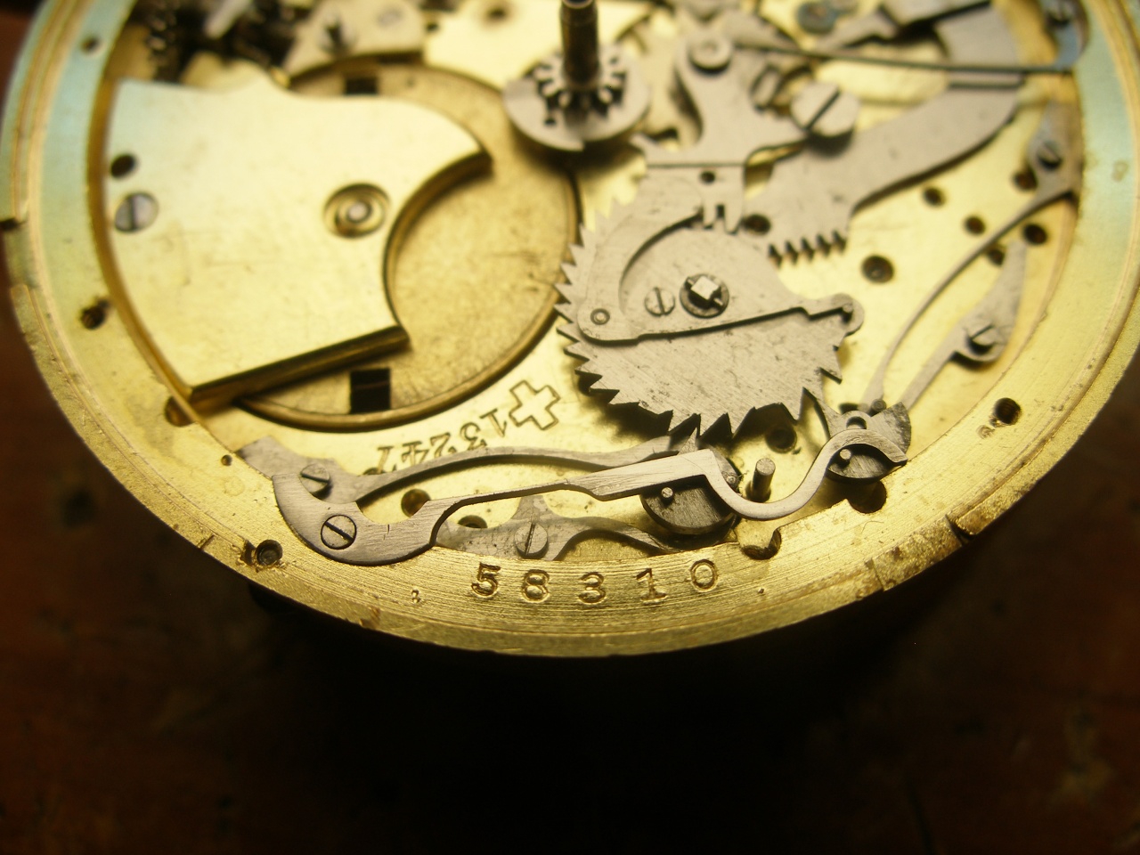

Листаю старые фото, вот может интересно будет.
