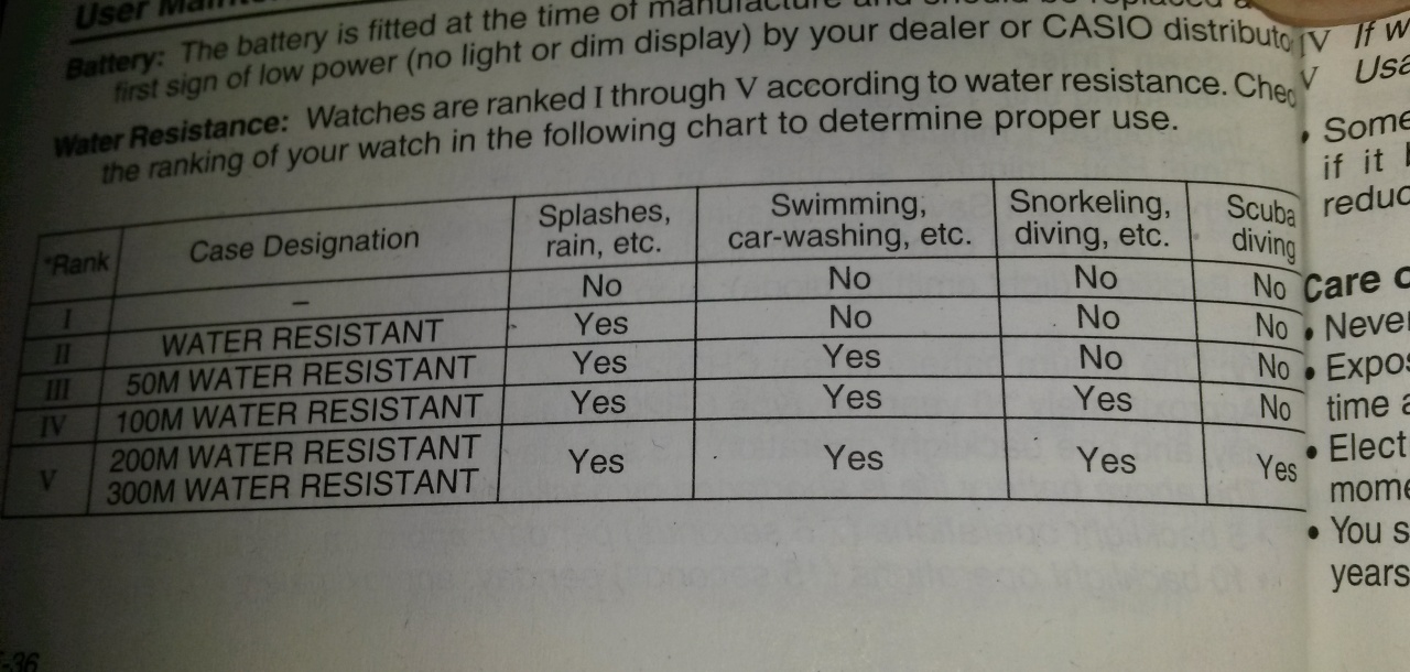

Касио, в отличие от многих, официально(см.инст.) разрешает плавать в своих часах с 50M.

Сообщение от Subyektiv Посмотреть сообщение
Не думаю, что идет речь о погружении на 50 метров

darya 1
вы меня извените, к вам притензий нет, но если написано выдерживают погружение на 50 метров. а именно это и написано или я не прав ? то часы обязана выдерживать это погружение не говоря уже про плавать. а про махать рукой с дополнительным давлением это конечно вы дали жару
повторюсь или всех нас держат за дурачков и тогда можно смело судится если часы остановятся на глубине 1 метр. или сокральный смысл фразы 50 метров имеет совсем другое значение тогда какое ?

Сообщение от alex68md Посмотреть сообщение
darya 1
вы меня извените, к вам притензий нет, но если написано выдерживают погружение на 50 метров. а именно это и написано или я не прав ? то часы обязана выдерживать это погружение не говоря уже про плавать. а про махать рукой с дополнительным давлением это конечно вы дали жару.
Нет, жару не дала. Потому что часы тестируют в неподвижном состоянии. А при интенсивном движении на соответствующей глубине, часы испытывают другие нагрузки.
Если вы лично хотите погружаться ( хотябы в ванную/ бассейн) с часами в WR 5 БАР, флаг вам в руки. Далее без комментариев.
darya 1
На форуме уже не один раз обсуждали стандарты водонепроницаемости часов, также как и отличия "дайверских" методик проверки от гражданских, пожалуйста, не поленитесь почитать:
http://forum.watch.ru/showpost.php?p...6&postcount=10
http://forum.watch.ru/showpost.php?p...1&postcount=12
http://forum.watch.ru/showthread.php?t=347957
http://forum.watch.ru/showthread.php?t=20491
http://watchmaster.net.ua/water_resistant.php

ну и не удиветельно. обман прикрытый маркетингом даже не смотря на цену часов в косарь зелени. эх и тут нет правды . спасибо за стандарты.
