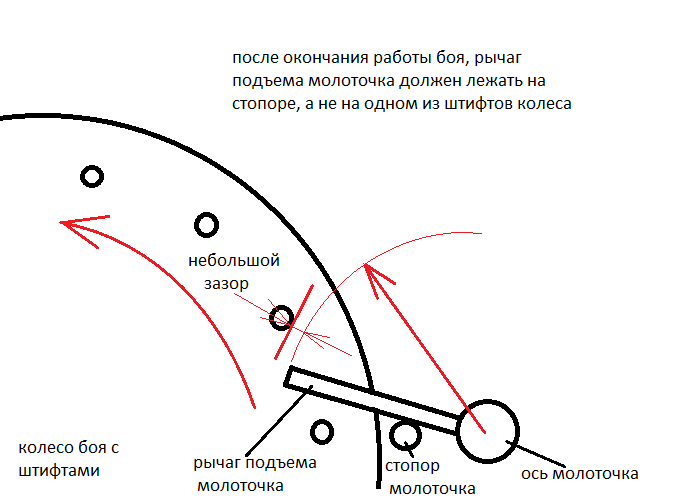

мне кажется, проблема та же, что и здесь
http://forum.watch.ru/showthread.php?t=345526
бой останавливается с приподнятым молоточком, и поэтому в начале боя у механизма нет отрезка на разгон для уверенного старта, ему сразу приходится поднимать молоточек
опять же покажу эту картинку
сноска "небольшой зазор" значит, что бой должен стопориться сразу после соскока рычага подъема молоточка со штифта колеса
верхние колеса боя нужно регулировать так, чтобы при подготовке боя предпоследнее колесо (которое перед ветряком) делало от полуоботота до четверти оборота
чем больше прокрут этого колеса при подготовке боя, тем меньше остается отрезок на разгон в начале боя
