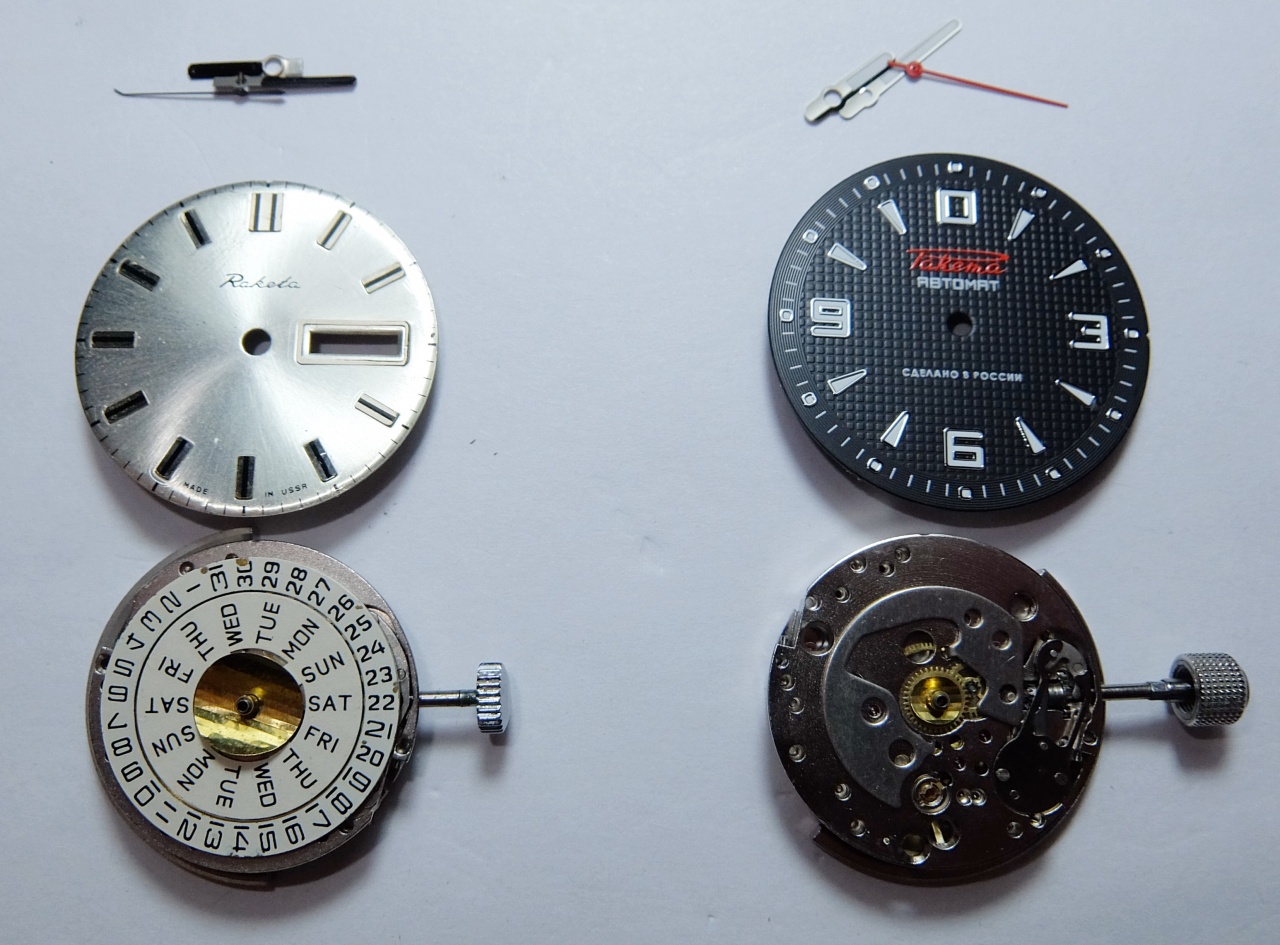

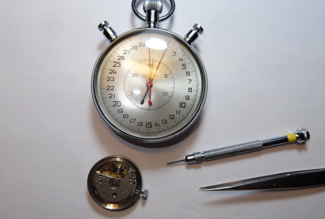

Стрелки
На фото представлены стрелки Ракеты №1 сделанные в СССР и стрелки Ракеты №2 сделанные в КНР
Ну что можно сказать про стрелки? Конечно китайские стрелки №2 намного ярче и красивее смотреться и качество обработки лучше, и свето-масса аккуратно нанесена.
НО!.... Если внимательно присмотреться, то оказывается всё не так просто.
Секундная стрелка №1 выигрывает у стрелки №2 по форме (более красивее) по надёжности посадочного футора (он толще и надёжнее прикреплён к стрелке) по обзорности (кончик стрелки загнут) ну и самое главное стрелка №1 сделана из углеродистой стали и закалена. А секундная стрелка №2 сделана из алюминия и гнётся как «сопли». Также стрелки №2 (минутная и часовая) сделаны из очень мягкого металла, так что участь царапаных стрелок при установки им обеспечено.
На фото №5 показан магнит и реакция на него секундных стрелок.
Часовая и минутная стрелка №2 магнититься, но очень-очень плохо. Скорее всего сделаны из отходов металлолома и имеют примесь железа. Китайцы любят использовать вторсырьё.
По красоте выигрывают стрелки №2, а по надёжности выигрывают стрелки №1
P.S. Интересный момент, посадочный размер секундных стрелок разный!!! А значит секундные оси разные у механизмов. «Чувствую к тёпленькому подбираюсь»

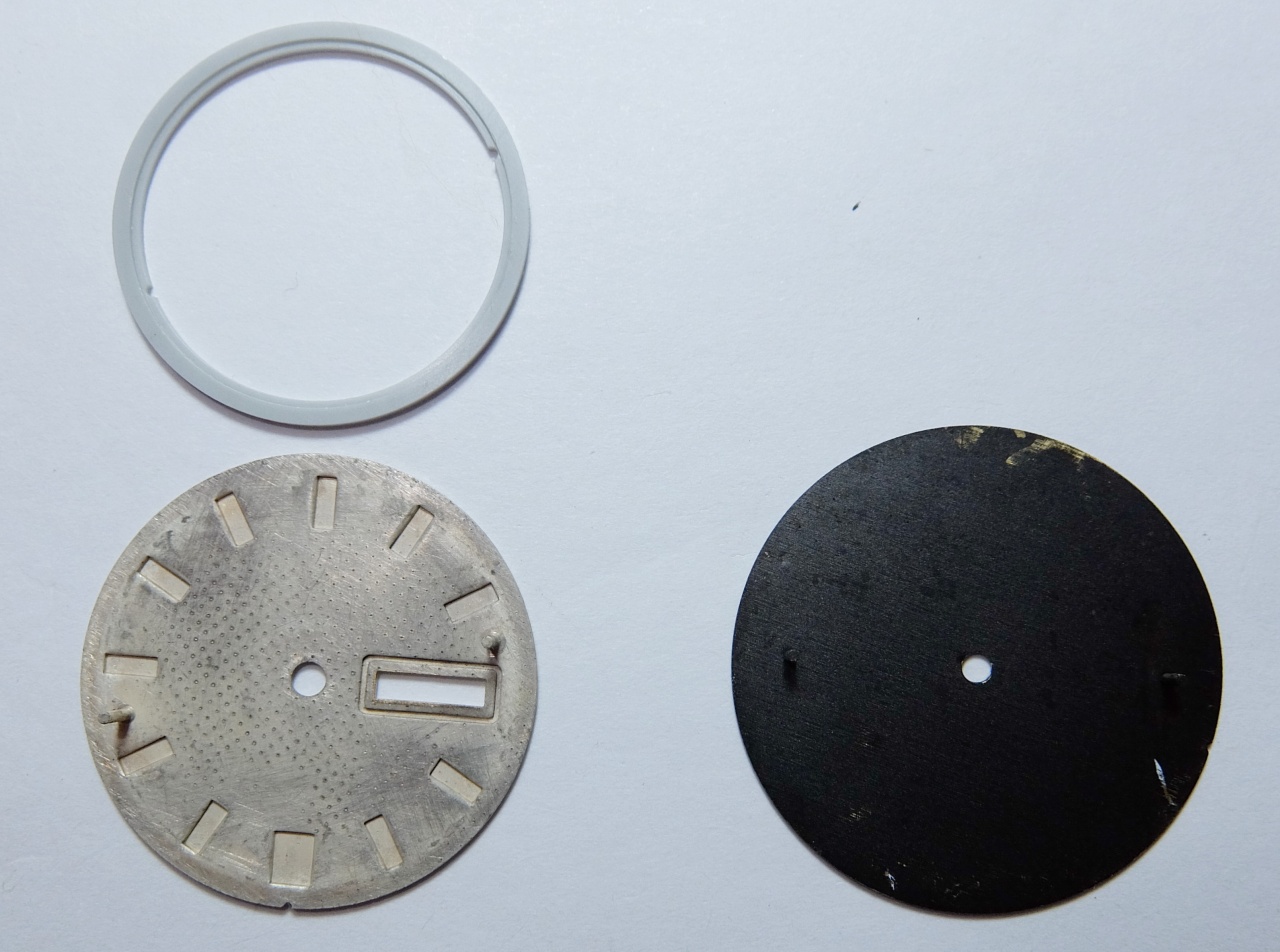

Циферблаты
На фото представлены два циферблата.
Ракета №1 сделанный в СССР из латуни имеет покрытие серебром и лаком сверху, цифровая разметка сделана методом штампа (выдавлены и обработаны).
Ракета №2 сделано в КНР из латуни, покрашен краской без защитного слоя. Имеет гильоширование методом пресса, также имеет накладную разметку (наклеено на поверхность циферблата) и свето-массу.
Тут, пожалуй, та-же история что и со стрелками. Циферблат №2 значительно выигрывает по внешнему виду. Очень хороший дизайн в котором легко читается Российский стиль типа а-ля матрёшки, балалайка и шапка со звездой. Циферблат №1 значительно уступает в дизайне и несмотря на то что он покрыт серебром защитный слой лака нанесён ужасно. На фото №9-10 хорошо видны подтёки лака. Также само качество лака желает быть лучше. Лак липнет к пальцам и плохо реагирует с моющем средством. Хотя столько лет прошло он всё же ещё держится.

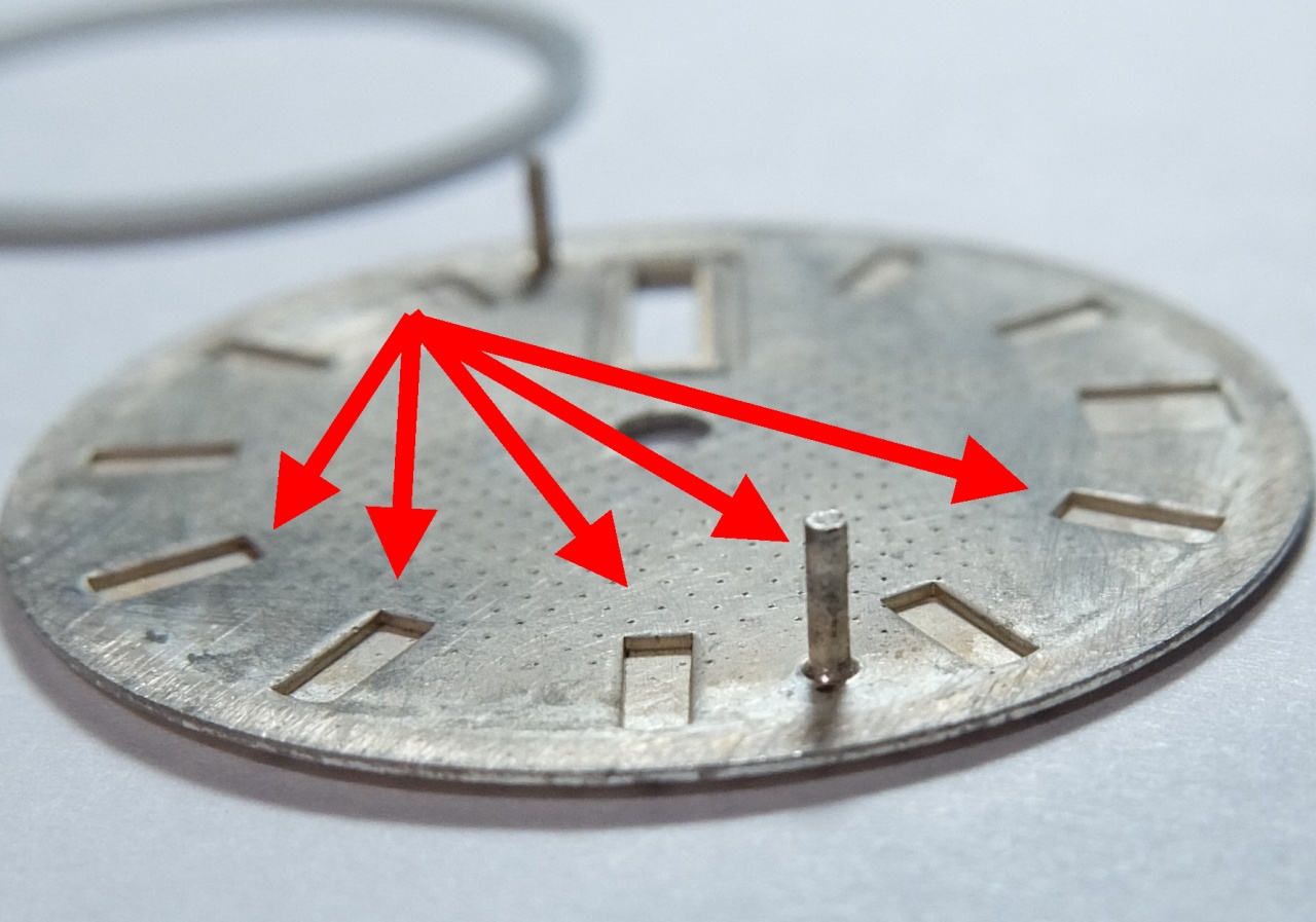

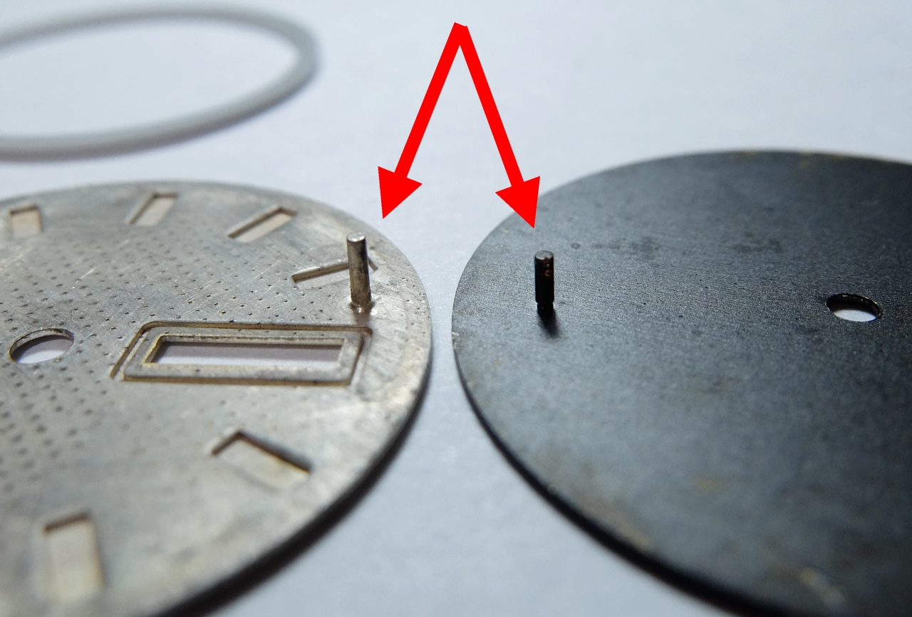

НО! Есть и другое сравнение. Сравним куда более важные детали чем внешний вид. (фото №4)

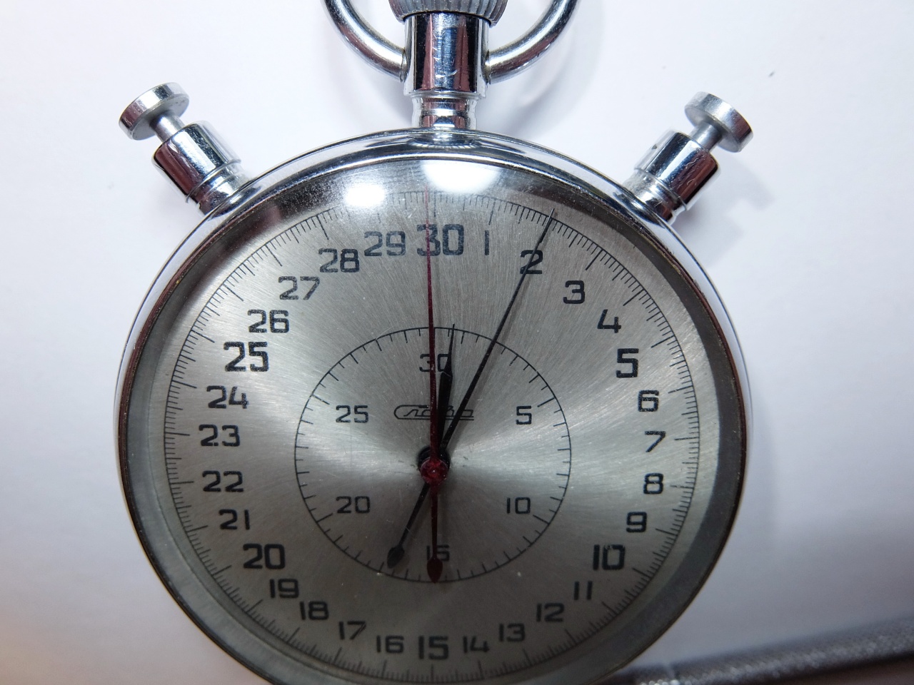

Обратите внимание на ножки циферблатов. На циферблате №1 (фото № 6) ножки прикреплены монолитно и надёжно, что не сказать про ножки циферблата №2 (фото №7-8) А это играет очень важную роль. Например, с циферблатом №1 можно даже дрова рубить и крепёжные ножки циферблата выдержат такую нагрузку, что не сказать про ножки №2… Уверен, что в скором будущем такая проблема как сломанные ножки циферблата будет наблюдаться повсеместно.
Но это пол беды циферблата №2.. Есть куда более страшная проблема как наклеенные элементы разметки. Дело в том, что Китайцы делают такие вещи наклеивая их на клейкое вещество типа скотча (фото №14). И если циферблат прогреть до 45 градусов (очень возможно на солнце) то вся разметка отвалиться. (фото 12-14) Но самое смешное ещё в том, что это и без нагрева начнёт отваливаться года через 4-5… Так что хотел вам посоветовать беречь часы от прямых солнечных лучей чтобы нечего не отвалилось, но скажу, что отвалиться со временем по любому… Советую циферблат №2 не мыть бензином керосином спиртом и типа этих веществ... Иначе вы получите чистый циферблат без разметки.
Итог… Циферблат №2 выигрывает по красоте и очень значительно уступает по качеству циферблату №1.
