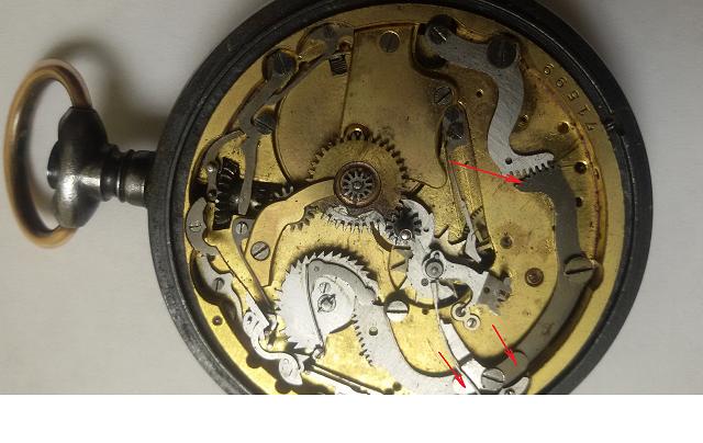

У меня тоже была такая же ситуация, но я нашел колесо родное под минутную стрелку , здесь виде, что сделали
" ласточкин хвост", но удачно.

Сообщение от uhrolog Посмотреть сообщение
А не малой ли секундной стрелки та ось? По месту похоже. Повисший в воздухе рычаг хорошо бы повернуть на 180 градусов и тогда пружинка, похоже, обретет точку приложения сил - там пумпочка торчит. Извините, если как всегда ошибся... Не пинайте ногами, если что не так...
Все правильно. Рычаг служит как конечный ограничитель вращения колеса пружины репетира и задает количество ударов для минут. Ось - ето секундная ось.

Я могу сказать что сделал:
Изготовил новые оси анкерной вилки и баланса. Приклеил другие палеты на анкерной вилке. Подобрал спираль для баланса. Подобрал заводную пружину.
Со стороны циферблата - где красные стрелки - были сломанные зубъя и сломанные фиксируюшие щифты на етот рычаг.
Отстроил работу репетира.
Разобрал все до конца и почистил от засохшей смазки.
