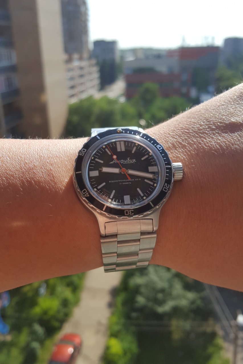

Сборка #7
Как всегда всё началось с циферблата. На мой взгляд очень красивый и незаслуженно обделённый вниманием
Из непривычностей - черное проставочное кольцо, но в "жилу", в тон всему оформлению
хде? вижу тока стоковое распорное. или не та фотка?

Фотку проставки не делал, но могу сделать если интересно.

черный пластик поставили на заводе? красный видел, белый видел, черный не видел... и для полной гармонии оформления надо прозрачную заднею крышку ставить. Тогда точно "Men In Black"

Да, черное кольцо пришло вместе с корпусом. Когда разобрал корпус для матирования, увидел.
Через прозрачную крышку проставку всё равно видно не будет, поэтому крышку оставлю глухую
мне попадались в основном на 110 и 120 корпусах.

через мераномавскую видно, от поляка почти нет.

Их нет в продаже, Мераномовских. А со своим экземляром вряд-ли кто расстанется. Поэтому я не жужжу.
