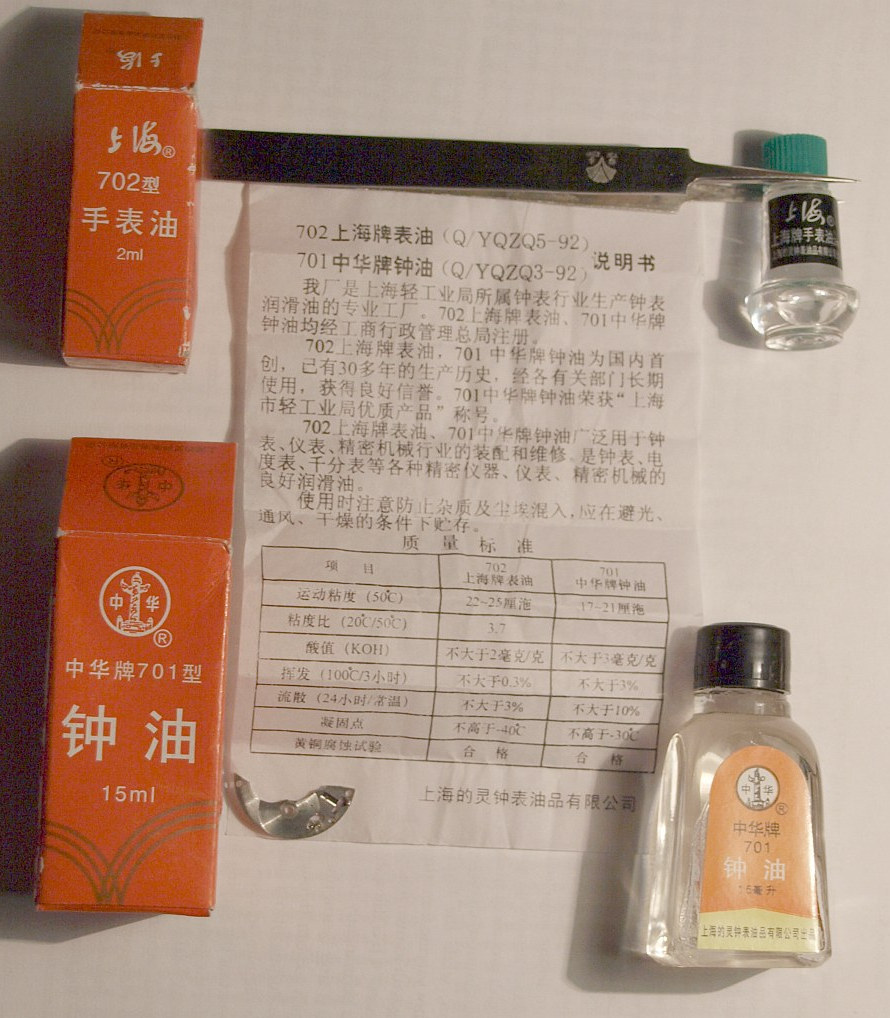

А разве китайское часовое масло разве является часовым маслом (ну то есть не окисляет детали часов, не растекается по платинам, низкотемпературное)? Не является ли оно вот этим просто в другом флаконе? :

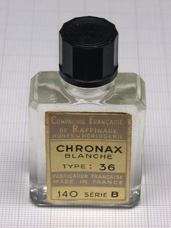

Сообщение от amaix Посмотреть сообщение
...китайское часовое масло разве является часовым маслом (ну то есть не окисляет детали часов, не растекается по платинам, низкотемпературное)? Не является ли оно вот этим просто в другом флаконе?
Добрый день!
Практически никто из нас ничего не знает о китайских масел, публикованных даны вообще нет, о их масел нам ничего известно. Если что-то существует, это написано по китайски, поэтому китайские масла являются лотереей, могут быть хорошим, а плохим. Имейте на уме что качество редко бывает дешевым.
Если кто-то может перевести паспорт китайских масел 701 и 702, то будет легче определить их характеристики и их предполагаемое использование.
В основном 701 масло предназначено для крупногабаритных, а 702 для наручных и карманных часов.
С уважением, Душан
Смущает его цвет, оно может соответствовать по свойствам(вязкости и т.д.) но оказаться силиконовым((
Ваше подозрение является без основе. Насчет цвета, например крайне известно французское часовое масло Chronax, оно тоже бесцветное, причем гарантированно не силиконовое.
С уважением, Душан
