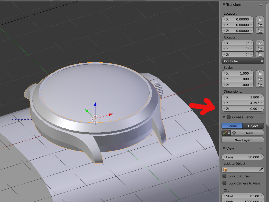

Тем не менее...
Этот пользователь сказал Спасибо! Andrey M за это сообщение:

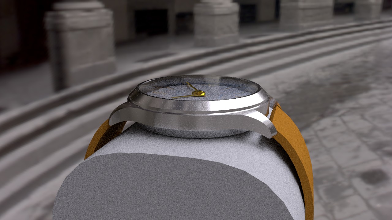

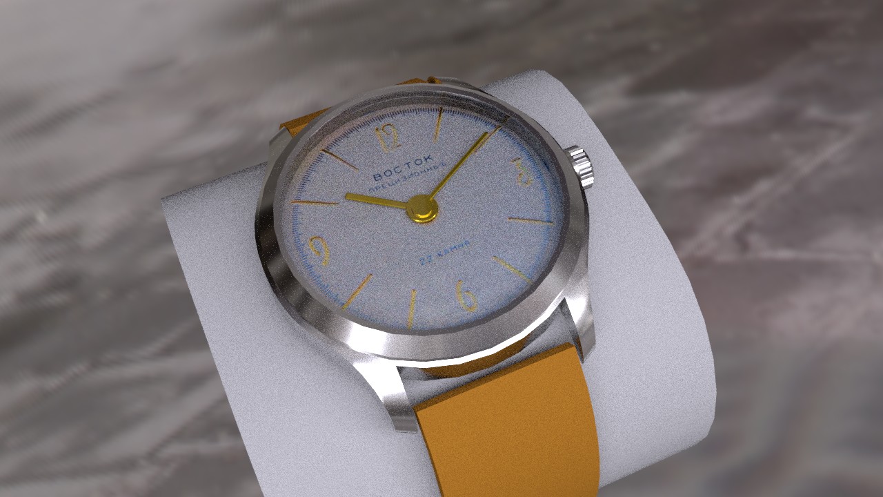

Уменьшил диаметр дна до минимума при размере циферблата 32 мм. Либо надо переходить на другую конструкцию корпуса.
Сообщение от skynomad Посмотреть сообщение
...достаточно широкое полированное кольцо которое тоже накрывается стеклом. Присмотритесь к этой конструкции
Кардинально изменится морда лица. И длина стрелок ограничена внутренним циферблатом.
ID:	1473318   Нажмите на изображение для увеличения
ID:	1473319   Нажмите на изображение для увеличения
ID:	1473320   Нажмите на изображение для увеличения
