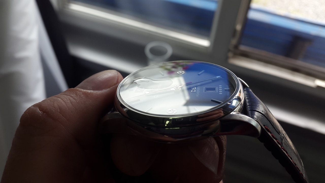

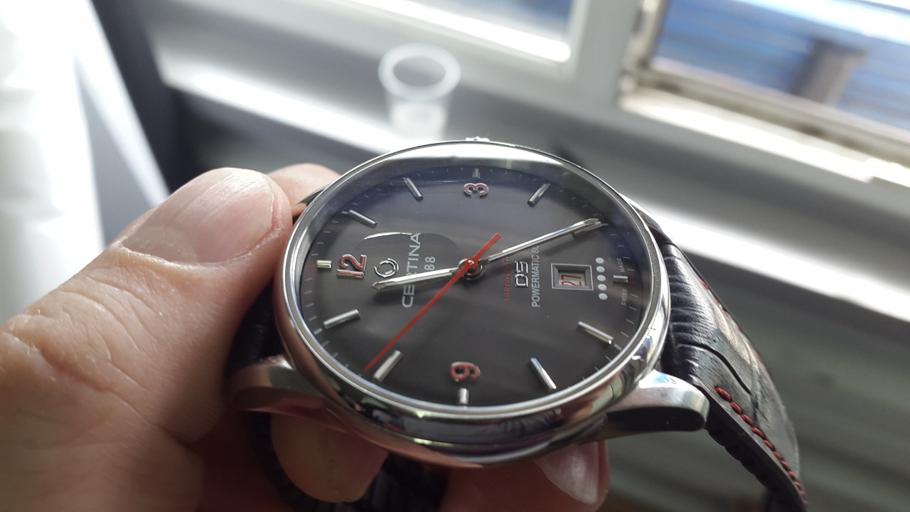

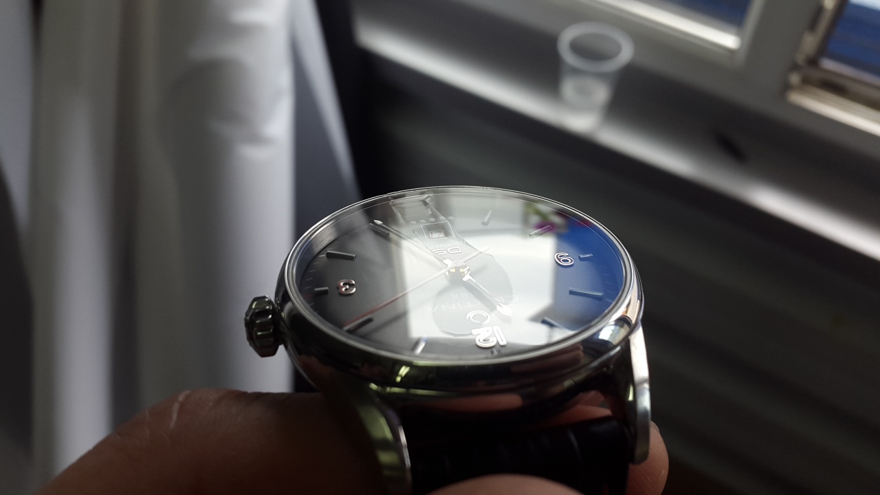

Сообщение от MegaZur Посмотреть сообщение
капля точно также растекается как на монстре, а там гарантированно сапфир. В понедельник могу сдалеть фото..
Как и обещал, сертина , лимитка Бьорндалена, смотрим поведение капли. Нет ни намека на "каплю шаром", капля течет и оставляет след. Швейцарский сапфир, однако... Или тоже китайский ? Так что капельный тест - совсем не показатель.
