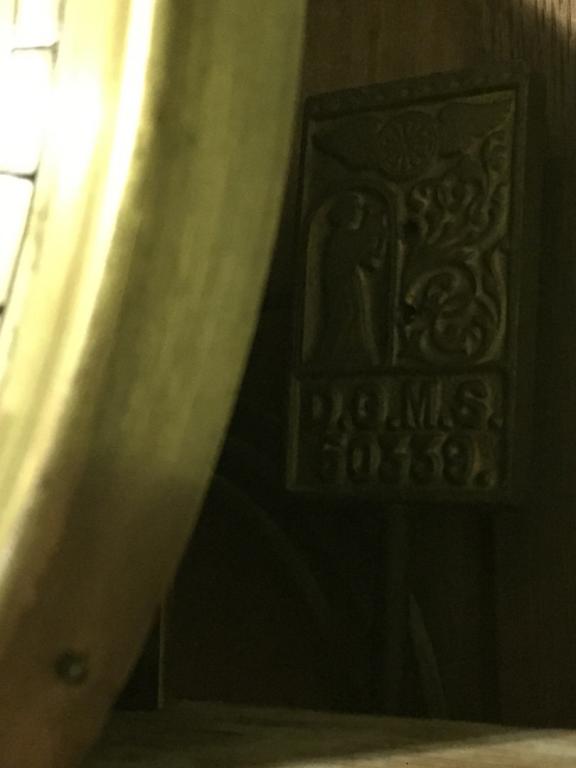

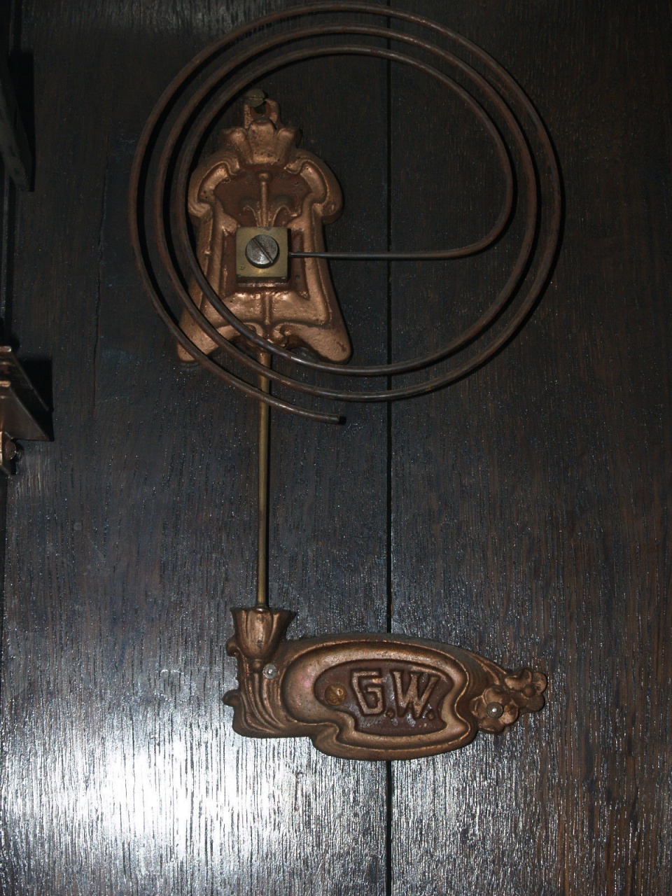

Добрый день! Ищу информацию по Kienzle, собираю статистику, пытаюсь найти серийные номера, которые можно привязать к определённым временным интервалам. Этому могут помочь патенты, но если для патентов D.R.G.M есть база данных, то где искать патенты D.G.M.S. не знаю.
Уважаемые форумчане, очень нужна информация про конкретный патент D.G.M.S. 50339. Предполагаю что он действовал в 1996-1998 годы и взамен ему пришел патент 119709, информацию по которому нашла на NAWCC у великолепного John Hubby http://mb.nawcc.org/showthread.php?5...l-clock-please!!
Заранее спасибо!

Fugit irrevocabile tempus

Сообщение от TatynaS Посмотреть сообщение
Может, всё-таки, 1896-1898 годы?

Да, конечно, опечаталась. 1896-1898. Прошу прощения!
Пока нет ответа на вопрос о DGMS, задам вопрос о маркировке на механизмах. Литера "L" что означает, может кто подскажет?
