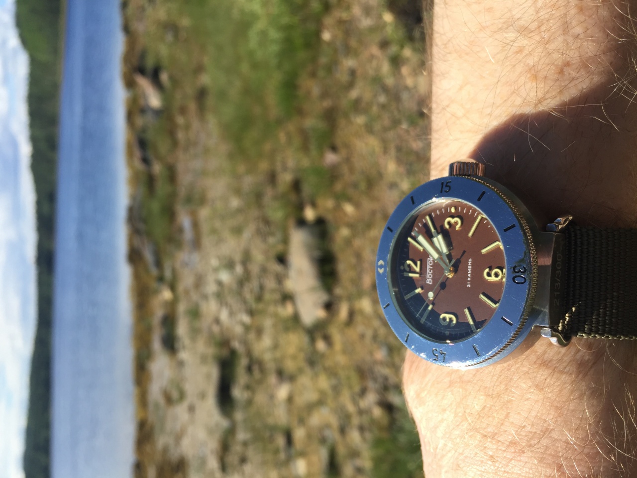

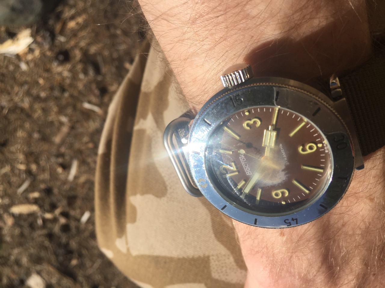

Выгулял свои на море .
За неделю убежали на 5-6 минут, точнее не замерял.
Потом искупался, и - вот .
P.S. Как сделать нормальную ориентацию изображений?

Сочувствую, скорее всего недокрутили ЗГ...

Вариантов несколько. 1. Плохо закручена задняя крышка(закрутить до упора) или прокладка плохая. 2. Если вы купались в прохладной воде, а потом вышли и загорали в часах под солнцем, то стекло могло запотеть. Если там видны капельки воды, то протекает корпус.
Корректировать ход нужно после 2 мес., хода механизма.

если прошло - то это влага в воздухе, который внутри часов. при перепадах температуры бывает. если нет - то к Мераному.

Да вы что все издеваетесь? Часам без году неделя, они на гарантии, не нужно ничего откручивать и закручивать, нужно пользоваться гарантийными обязательствами.
Какая влага в воздухе? Они проходят тесты перед продажей и т.п. и т.д. , вывод - это брак

ну у каво как. у нас до 85% влаги в воздухе. вот при разнице температур: купался ~20, грелся ~30, она - тобиш влага и конденсируется на стекле. Че в машине окна не запотевают?
ну или брак
