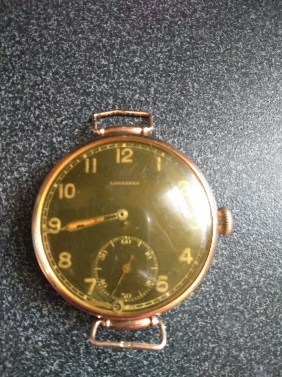

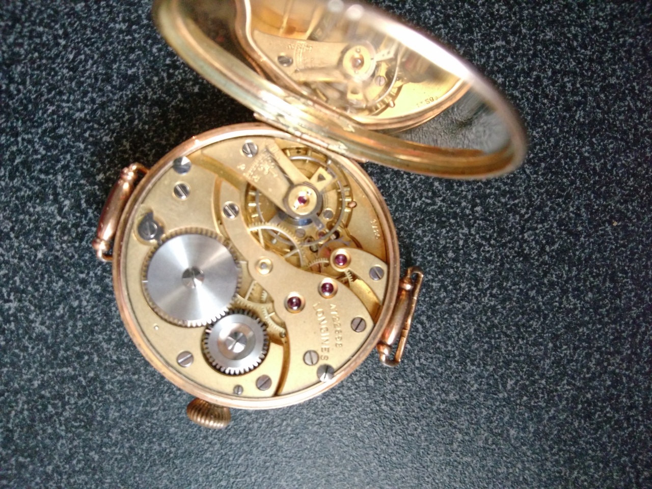

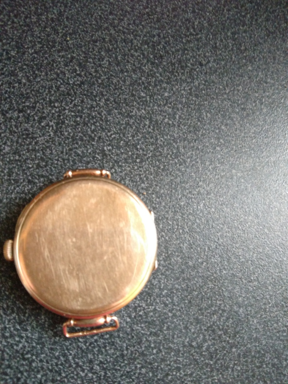

часы longines довоенные,не на ходу,золотые,вес 55г,Подскажите люди добрые,что с ними делать,чинить не чинить?примрно цена?Нажмите на изображение для увеличения

Если на продажу, и чинить будете не самостоятельно, то лучше продавать как есть. Хотя потенциал к реставрации есть. Хотя вопрос по "реставрации" спорный, так как судя по виду, это переделка из карманных.

Механизм шикарный по состоянию. Чинить. Механизм интересный. Корпус мне кажется родным.

Скорее всего бит баланс. Если делать на стороне, то репассаж + выточка баланса - 5-6 тысяч. замена стекла - еще тысячи полторы. Релюм и установка стрелок - рублей 500. Итого 7-8 тысяч вложений. Так продать их можно лом + 2-3 тысячи, а если отремонтировать, то больше лома + 6 тысяч - вряд ли. А надо лом + 10 тысяч и это чтобы только выйти в 0 без учёта потерянного на ремонт времени. Экономика-то простая. Если сам делаешь, то это другой вопрос, экономика другая совсем.

Диаметр у часов какой? Как-то странно смотрится черный циферблат на фоне золотого корпуса. Клейма на корпусе есть какие?

А почему такая уверенность, что именно проблемы с осью? Есть много причин, по который механизм может быть не на ходу.

Фото крышки изнутри?

У старых часов с неамортизированным балансом? Нет, могут быть и другие, но часто они идут "вместе с".

Коллега, Вы знаете как я Вас уважаю, но не согласен ни с одним словом. Разве, что имеется ввиду новичек в России.

На представленном фото видно - баланс смещен в сторону и изрядно расцентрирован. Винт моста откручивался. Либо ремонт оси, либо последствия чьго-то праздного любопытства...
