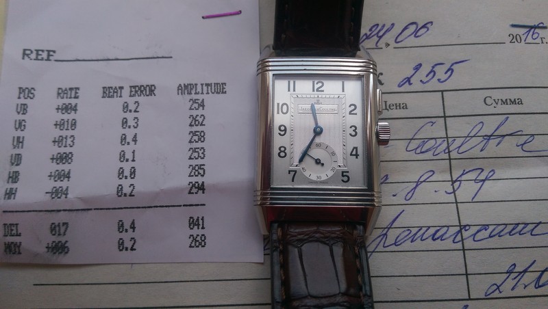

Получил таки свои JLC Reverso из ремонта. В мастерской выполнили репассаж, регулировку точности хода и косметическое облагораживание внешности (лёгкую полировку). Всего взяли 21 т.р., что не очень большая сумма за это. На фотке показаны замеры точности после ремонта, которые предоставила мастерская.
Но, к сожалению, в реале (а не по "мгновенным" замерам прибором) часы как спешили на +18/+25 сек/сут, так и продолжают спешить примерно также. Засада. Даже в позиции "горизонтальное положение, циферблат внизу" (HH), при которой прибор показывал -4 сек/сут, на самом деле в реале часы показывают +19 сек/сутки...
Можно, конечно, подождать в надежде, что со временем всё устаканится, но у меня что-то в это веры нет - уж слишком сильно спешат.
Повезу завтра часы снова в мастерскую (тем паче туда надо отвести другие часы с более серьёзной проблемой). Облом-с.
