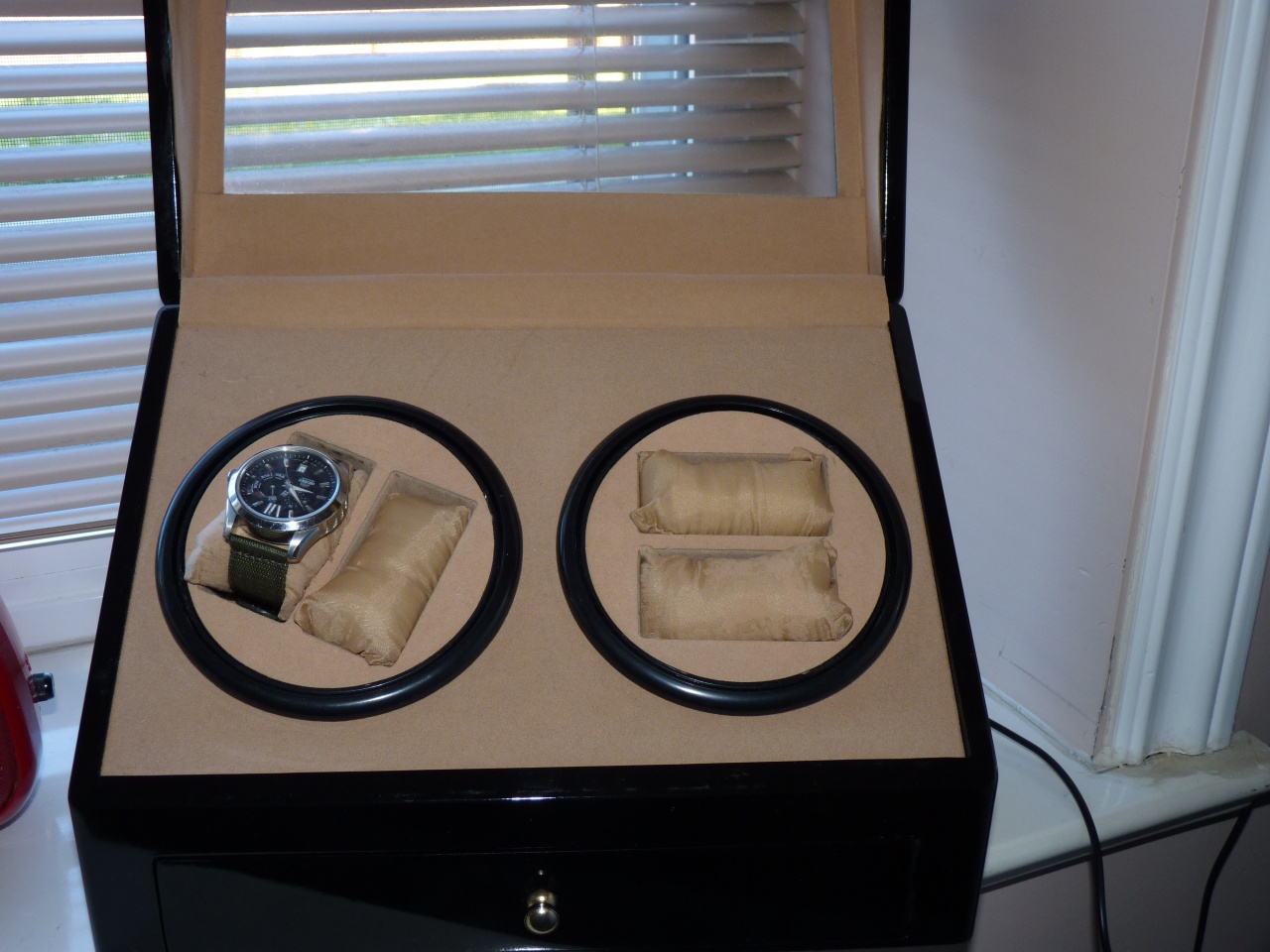

Ещё по виндеру.
Сколько примерно срок службы виндера, если рассматривать дорогие модели? И на сколько они ремонтопригодны и пригодны ли вообще?
Просто стоит заморачиваться по покупке очень дорогого и просто дорогого девайса. Ведь если они служат примерно одинаково и есть проблемы с ремонтом, то стоит переплачивать за очень дорогой, не считая дизайна и наворотов?

Сообщение от Insulin Посмотреть сообщение
Ещё по виндеру.
Не нужно наворотов,иногда народ покупает крутой вайндер чтобы полюбоваться вращением...Выглядят такие солидно....Стоят до штуки,а иногда и больше.А мой кетайский ,старенький делает свою работу честно и годиков ему....Подушечки стерлись уже,но скрипит помалу
