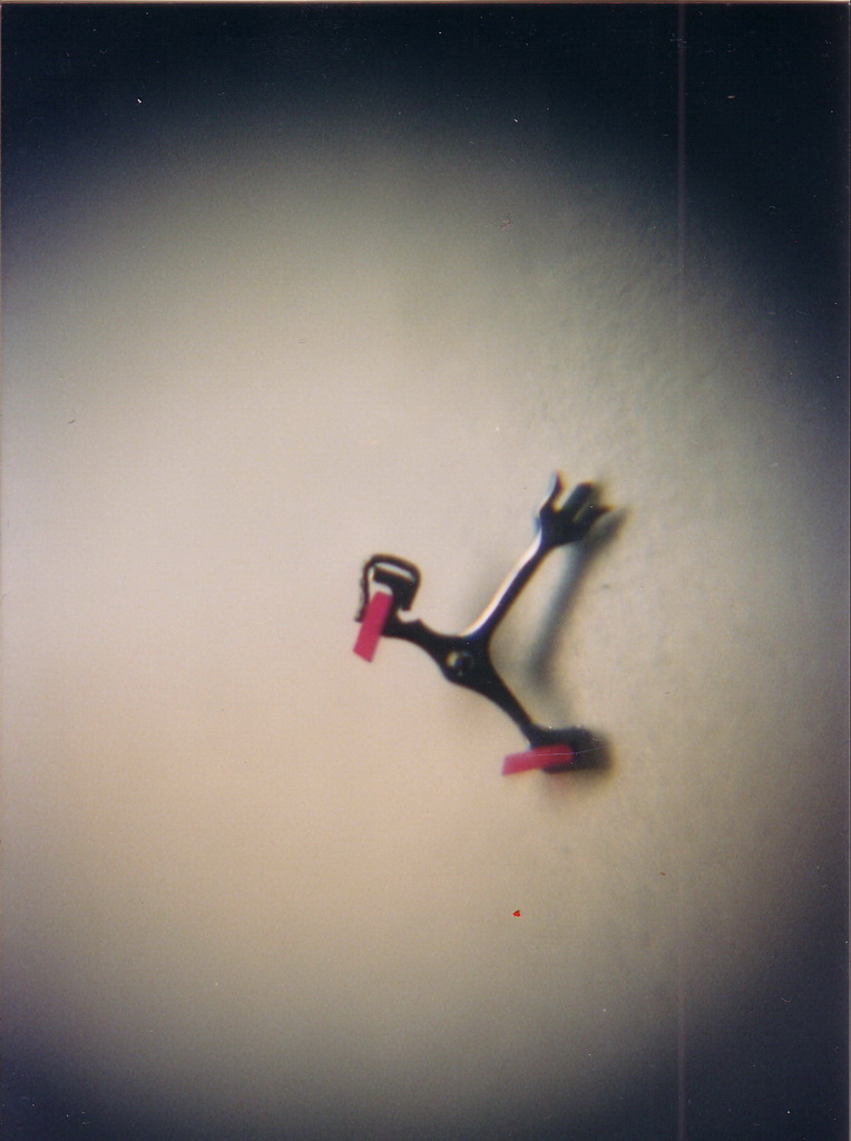

Этому старому Rolex даже официальный сервис помочь не смог, ссылаясь на возрост часов. Вот уже лет восемь ходит исправно, хотя согласитесь дифект неприятный. Пришлось подпилить чтобы стальная скоба не соскальзывала, сфотографировал, потом зашеллачил.

Отличная работа, браво!
