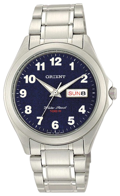

Сколько лет часам?
ЗЫ нашел тут ветку про водонепроницаемость касио. Вроде как с 50wr люди плавают и другим советуют...
Ззы надеюсь такие ориенты лет 5 обычного плавания выдержат.

Сообщение от SergeNSV Посмотреть сообщение
Сколько лет часам?
Чуть более 2-х лет. Хорошая модель, двойной сальник на ключе, головка не закручивается. Мои с белым циферблатом (первые на рисунке).
