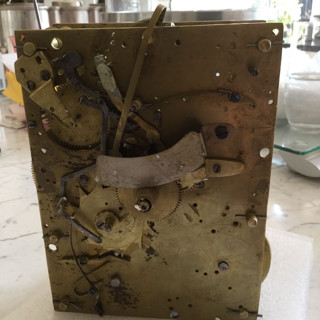

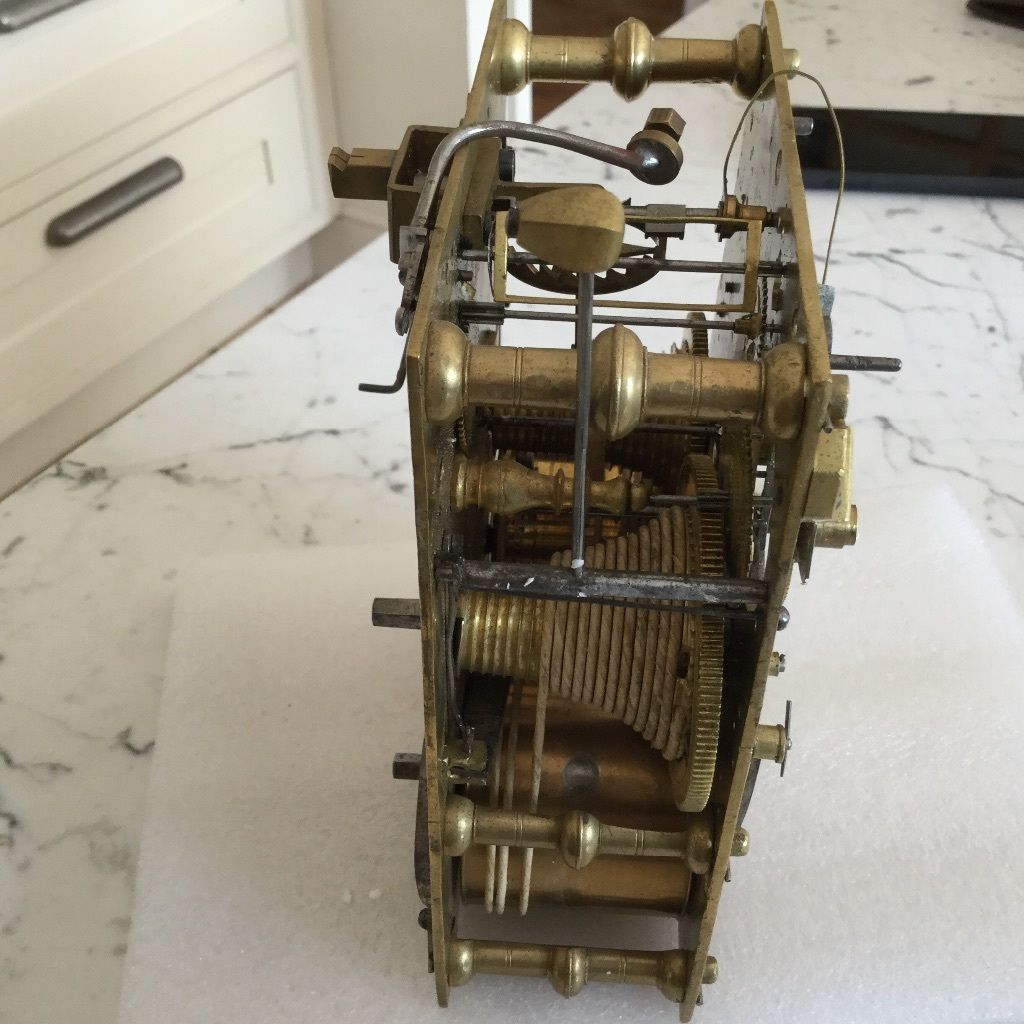

Добрый день.
Интересный механизм с фузеей и шпиндельным спуском торгуется сейчас на ebay, продавец датирует его 1690г. И, что он австрийского производства, хотя странно надпись вроде на английском.
Вес его составляет около - 4кг.
С уважением, Влад.

Механизм интересный, но сам по себе, без комплектующих, он мало полезен.
Что с ним делать?

Сообщение от Сергей Дмитриевич Посмотреть сообщение
Что с ним делать?
Да, согласен он интересен как история часового искусства.
Там еще есть маятник и колокольчик.

Влад, механизм, действительно, родом из Австрии, которая в те времена называлась Священной Римской Империей =))) Мастера звали Иоганн Ганк (Johann Hanck), проживал и работал он в прекрасном городе Грац.
Изначально часы выглядели примерно вот так:
http://www.ebay.de/itm/Barocke-Wiene...p2047675.l2557

Сообщение от Oled Посмотреть сообщение
С уважением,
Олег
Спасибо, Олег.
А то я никак не мог прочесть первую букву в фамилии мастера.
